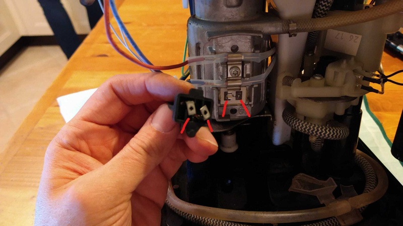

Het waarschijnlijke probleem is, met een beetje technische kennis, vrij simpel op te lossen wanneer je weet wat het is. Je zal hier wel het apparaat voor moeten open schroeven. Als je deze helemaal open hebt (er staat geloof ik een video op YouTube hierover), dan zit aan de voorkant van het apparaat een rubber iets met 2 draadjes. Dit is losgekomen en zal weer vast gesoldeerd moeten worden. Daarna alles weer in elkaar zetten en hij doet het weer als vroeger.Afbeeldingslocatie: https://tweakers.net/i/iRGrRoFyAsLd43UrdE-J35ddv_Q=/800x/filters:strip_icc():strip_exif()/f/image/6NlMRFzl1jApUpIj6L3j0F1i.jpg?f=fotoalbum_large

Liam Tap schreef op vrijdag 14 april 2023 @ 13:12:
Het waarschijnlijke probleem is, met een beetje technische kennis, vrij simpel op te lossen wanneer je weet wat het is. Je zal hier wel het apparaat voor moeten open schroeven. Als je deze helemaal open hebt (er staat geloof ik een video op YouTube hierover), dan zit aan de voorkant van het apparaat een rubber iets met 2 draadjes. Dit is losgekomen en zal weer vast gesoldeerd moeten worden. Daarna alles weer in elkaar zetten en hij doet het weer als vroeger.[Afbeelding]
Dank voor je reactie, dit ben ik na verder zoeken ook tegen gekomen en heb de stoute schoenen aangedaan om dit proberen te solderen, dat komt heel precies want na het solderen (ondanks toegepaste voorzichtigheid) en weer op stroom zetten maakte het apparaat kortsluiting en was het einde verhaal voor deze krups, helaas een dure les…

Kortsluiting hoeft niet meteen te betekenen kapot, ging het apparaat nog wel aan? Als er bijvoorbeeld geen hete koffie gezet meer kon worden dan mist er een ntc. Heeft u het apparaat nog?

Kan het zijn dat als deze 2 draden terug gesoldeerd worden dat deze nog steeds dezelfde foutmelding geeft en dit doordat het solderen niet goed genoeg is gebeurd? En daarmee wil ik zeggen dat er misschien iets teveel soldeer is gebruikt waardoor de sensor ook verkeerd werkt?

Heb de NTC gesoldeerd en voila weer lekkere koffie. Dank voor de tip Liam Tap
