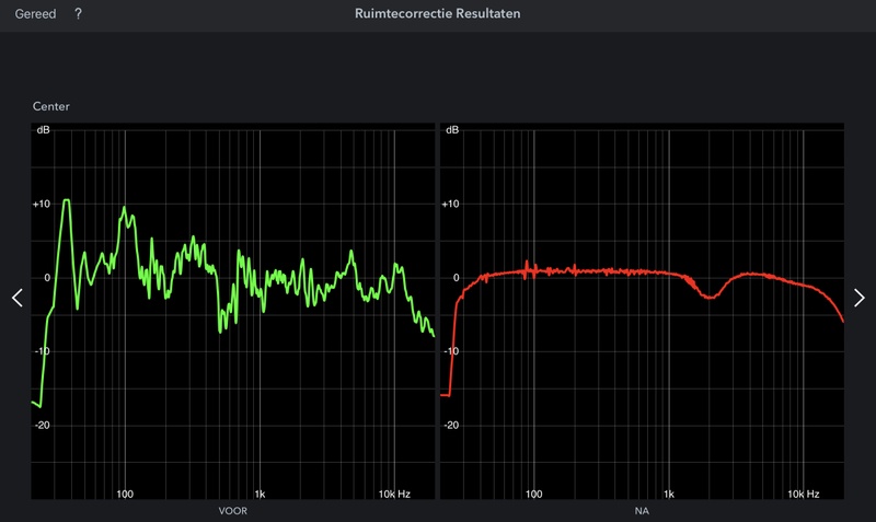

Heb zelf de SR6015 en heb de (dure) MultEQ app gekocht, daarmee kun je zien wat Audessey meet en de boel tweaken.
Dit is de meting van mijn center, die piekte ook al goed op de lage frequenties:
Afbeeldingslocatie: https://tweakers.net/i/EHoqxKlxKvM-vs-BwnsxtP4TzLg=/800x/filters:strip_icc():strip_exif()/f/image/r4uV4mEX6k1vGCN0h2uwqN6i.jpg?f=fotoalbum_large
Werd bij mij op -2dB gezet op 4m afstand, jouw -12 is wel echt fors. Misschien ergens resonantie van de lage tonen?

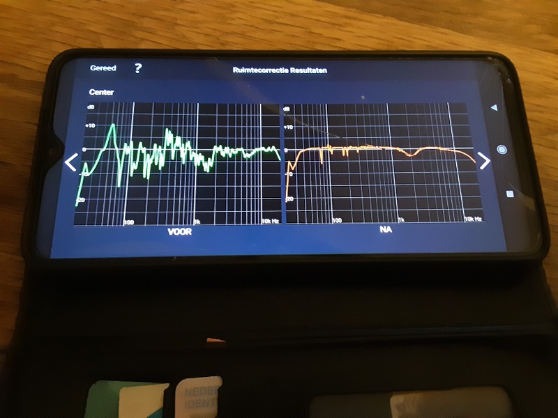

Ik heb dezelfde app maar kan geen screenshot maken? Misschien is de 2m70 te dichtbij?

Met andoid lukt niet, ik heb wel een screenshot kunnen maken :)Afbeeldingslocatie: https://tweakers.net/i/2VnGzM34i_RyFTVS1tB0ASs3_Fk=/800x/filters:strip_icc():strip_exif()/f/image/JSbyQMQV6qYuyzl42YaHCKRs.jpg?f=fotoalbum_large

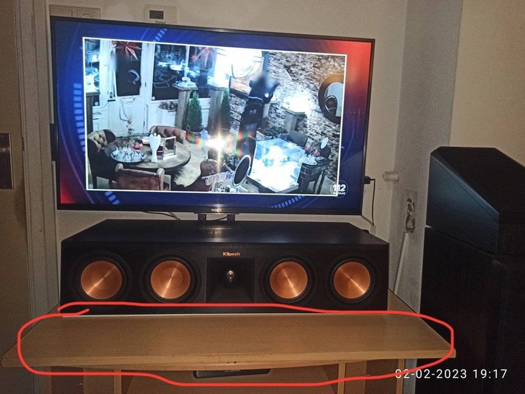

Bedankt voor je reactie, mijn centerspeaker staat onder mijn tv en wordt niet geblokkeerd.
Preset 2 heb ik al een andere setting(van de MultiEQ app) geplaatst, de center blijft elke keer -12db aangeven.
Eigenlijk vind ik het geluid best goed klinken.
Als mijn dochtertje zaterdag naar de opvang kan, kan ik eindelijk weer eens gaan rommelen met de microfoon enzo.
Afbeeldingslocatie: https://tweakers.net/i/jN4Y-fUc0SgKY_OpV54kCXOWVXM=/800x/filters:strip_icc():strip_exif()/f/image/3zokfwSsrejGICLj221y30HA.jpg?f=fotoalbum_large
Het witte stripje eronder is om de voorkant iets schuiner naar boven te laten lopen(maar dat maakte geen verschil in de meting).
  • kevinmastah2005
  • Laatst online: 01:10
@Arjantje72
Ik zou je aanraden om je centerspeaker naar voren te halen.
Net iets voor einde rand meubel.
Of een stuk van je meubel af te zagen :-)
Of het witte stripje vervangen, zodat de centerspeaker nog verder omhoog gaat.
Waarschijnlijk straalt het geluid nu tegen de plank van je meubel en resoneert dat.
Afbeeldingslocatie: https://tweakers.net/i/r7abzWLuk5h97En2UofOEax_AKc=/full-fit-in/4920x3264/filters:max_bytes(3145728):no_upscale():strip_icc():fill(white):strip_exif()/f/image/IUzIUDpZvdjHbw3b0PHWgAxj.jpg?f=user_large
De centerspeaker zou ongeveer op oorhoogte moeten zijn als je op de bank zit op stoel zit.
Je Klipsch RP-450c heeft ook een rear-port. Denk dat je center ook te dicht op de muur staat.

  • Arjantje72
  • Laatst online: 19:16
kevinmastah2005 schreef op donderdag 2 februari 2023 @ 19:43:
@Arjantje72
Goede tips, daar ga ik morgen mee aan de slag.

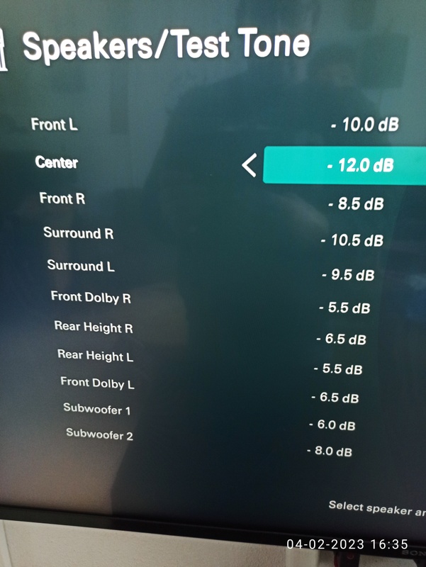

Al het verplaatsen en hoger zetten had geen effect helaas.
Afbeeldingslocatie: https://tweakers.net/i/J3aMluCkk3mLGt8X2HU-gMypG-8=/x800/filters:strip_icc():strip_exif()/f/image/sQbQjHNNEtLPTRtxWYMwsrvr.jpg?f=fotoalbum_large
Valt me op dat alles -db is, misschien zit ik er gewoon te dichtbij :)
Pink noise moet ik nog proberen met mijn DB meter, maar dat wordt een volgende keer :)

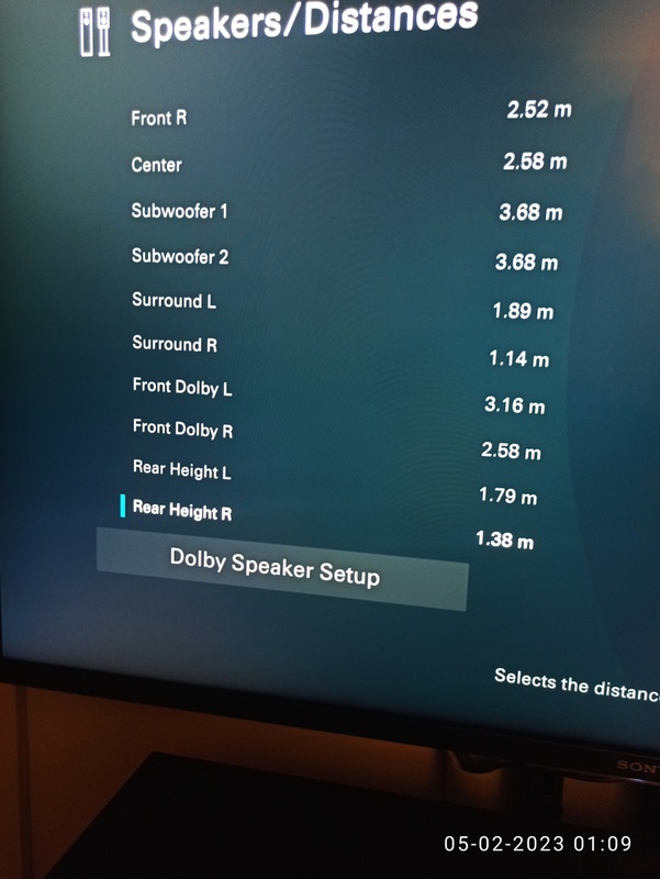

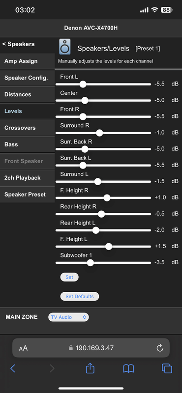

  • kevinmastah2005
@Arjantje72
Ik denk dan indd dat de calibratie microfoon en jouw zitplaats (MLP) Main Listening Position te dicht op de speakers staan dan.
2,70 meter afstand.
Ondanks dat je centerspeaker nog steeds -12 aangeeft zal je centerspeaker wel beter klinken met je aanpassingen. (Naar voren halen) rand vd plank.
Wat je nog zou kunnen proberen is je centerspeaker op de Left front of Right front aan te sluiten van je receiver. Komt de Audyssey meting weer met -12 maar dan op de linker of rechter front dan weet je iig dat de uitgangen en je speaker juist werken en dan toch te dichtop en dus te hard gaat.
Je kan eventueel zelf naar wens handmatig je center op -10 aanpassen als de dialoog van films slecht verstaanbaar is.

Bij metingen waarbij de afstand tot de achtermuur 25cm is, gaat de centerspeaker naar -11.5db
Met de afstand 20cm is het zelfs -11db.
Maar dat is toch veel te dicht bij de muur? Is dat geen probleem, overal lees ik dat het minimaal 50cm van de MPL moet zijn?

Afstanden zien er wel normaal uit(Front L is 3m10)
Afbeeldingslocatie: https://tweakers.net/i/3W3CrUhjw9_CznwCCXNcsxJZwCU=/x800/filters:strip_icc():strip_exif()/f/image/ycJXuoLZeUbUzQAyYU4JupBs.jpg?f=fotoalbum_large
Dus de kabels(wat een hele goede tip is) ga ik even niet verwisselen omdat de afstanden er normaal uitzien :)

Kan je niet gewoon 5 db van alle speakers behalve de center afhalen en kijken of dat het beter in balans brengt.
Ik heb na de calibratie ook zelf alles getuned. Nou heb ik niet zkñ peperdure set maar ik vond de rear te zacht en de center ook en die heb ik +3 en +5 gezet en het klinkt gewoon lekkerder zo.
Zon calibratie is leuk in theorie maar je set is duidelijk overkill voor je woonruimte (mijn sub helaas ook) en dus zal je daar aan aan moeten passen. Gezien je je center niet verder kan dempen maar wel de rest een boost kan geven kan je zo toch nog op een goed resultaat uitkomen waar de center in balans klinkt. Gelukkig maar dat het de center is omdat sat verder de effecten niet beïnvloed gezien het voornamelijk stemgeluid is.
Ik zou dus van alle min standen op de center na gewoon een gelijke hoeveelheid erbij op tellen en gewoon je volume lager zetten. Vind je met +5db op alle kanalen je center te zacht maak je er 3db van enz.

Dat is inderdaad makkelijker, bedankt.
