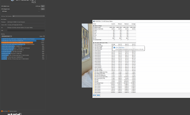

controle zat Afbeeldingslocatie: https://tweakers.net/i/xGo6eJvW2m71iMSucszk_g2Zc2M=/800x/filters:strip_exif()/f/image/NrRcUGltwVv1yJAP8X9bHcIS.png?f=fotoalbum_large
en indeed ook een system warning bij low rpm en temps

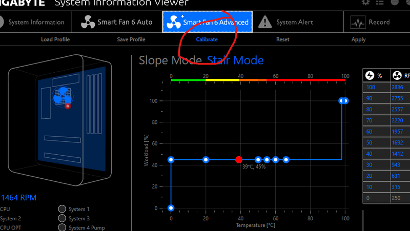

@jack zomer Je kunt een calibratie doen op mijn mainboard iig, dan check ie wat de max rpm is
@Mellegie wat voorn mobo heb je? En ik zou je cpu zeker undervolten
aah zie het ook een gigabyte, probeer eens de calibratie te doen
Afbeeldingslocatie: https://tweakers.net/i/PXu0wTnfocixriW0PECm2jm2o_M=/800x/filters:strip_exif()/f/image/BJHim9tFD7e0CBPpCos0Z6iT.png?f=fotoalbum_large
in de gigabyte win software
[ Voor 67% gewijzigd door jcnwillemsen op 26-12-2022 19:43 ]

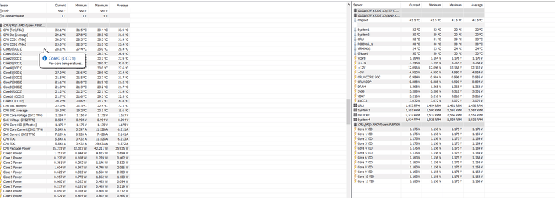

Afbeeldingslocatie: https://tweakers.net/i/ANzo_i863r7OFzQEU1dKlPIyBpw=/800x/filters:strip_exif()/f/image/aXbPGvaFyX21nqKouoWMTrdY.png?f=fotoalbum_large
is niet slecht, kom niet boven de 60graden.

Vraag me af of je het wel goed hebt aangesloten, en de instelling goed hebt.
