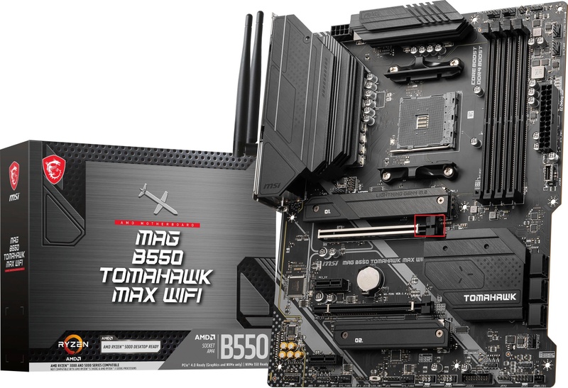

Dank voor de reacties! Gaat idd om de PCIe4 clip, zie foto (rood vierkantje). Kon helaas geen foto maken want GPU zit in de weg. Thanks voor de tip stin.

Lekker weg laten als je air cooler hebt. Zins ik mijn moederbord een keer gesloopt heb om die klip los te drukken is het eerst wat ik doe die klip eraf halen niks mis mee als je pc gewoon stil staat.
