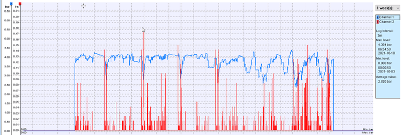

Aan de <uw adres> ervaart u drukproblemen in de drinkwaterinstallatie. Naar aanleiding van deze drukklachten is door Vitens een druk- en volumemeting gehouden van 4 oktober 2021 tot en met 11 oktober 2021.
De aansluiting van <uw adres> is voorzien van een Q3 2,5 watermeter met een nominale capaciteit van 1,5 m3/h met een wettelijke ondergrens van 1 m3/h.
Afbeeldingslocatie: https://tweakers.net/i/BfykQEBWuUfN7qSDwQihi0q3VLA=/800x/filters:strip_exif()/f/image/bVtOdRYLFVZim9KGv3rPky3B.png?f=fotoalbum_large
De blauwe lijnen geeft de druk in “bar” weer, de rode lijn geeft de volumestroom in “liters per seconden” weer.
De hoogste druk tijdens de meting was op 10 oktober 2021, 4,38 bar. De laagste druk op 10 oktober 2021, 2.35 bar.
De hoogste afname tijdens de meting was op 5 oktober 2021, 0.175L/s -> 10.5 L/m.
Aan de hand van de bovenstaande grafieken kunnen we concluderen dat Vitens ruimschoots voldoet aan de minimaal gestelde eis, van het leveren van drinkwater met een druk van 1,5 bar op straatniveau ter plaatse van het leveringspunt volgens de waterleiding wet
Zoals jullie zien is deze meting alweer ruim een jaar geleden. We hebben het sindsdien wat "laten zitten", maar het blijft af en toe gebeuren dat we zo weinig water hebben dat douchen geen pretje is.
Navraag bij buren en omgeving leert wel dat ook zij fluctuaties ervaren. Maar zeker niet tot op het niveau dat wij ervaren.

Feit: we weten dat de aanvoer drukt fluctueert, ergens tussen 4-2.5 bar. Verder niks aan te doen, is prima.
Je leiding werk in huis lijkt redelijk krap bemeten, met daardoor veel drukval door allerhande oorzaken.
Jij staat onder de douche, helaas heeft waterleiding bedrijf net een slechte dag, maar 2.5 bar aanvoer. Vervolgens heeft iemand ook een wasje gezet en springt het magneetventiel van de wasmachine open om water te vullen. Als iemand dan ook nog de vaatwasser heeft aangezet en de wc doortrekt... Dan heb je een pisstraal = geen druk meer.
Bij 4 bar aanvoer door het waterleiding bedrijf is er niks aan de hand...

Of wat denk je van een paar simpele manometer(s) in je aanvoer leiding knutselen, dan weet je in ieder geval waar het probleem zit, meten is weten. Helaas heb je dan de oorzaak nog niet verholpen natuurlijk.
  • Pejdref
Je haalt 22l/min bij je CV en 14l/min in je bijkeuken op een vergelijkbare kraan is mijn aanname. Je hebt dus een enorme drukval ergens daartussen, ik verdenk je filter of waterontharder. De gekozen diameters zijn ook niet ruim dus dat helpt ook niet mee.
De fluctuaties aan de aanvoerkant zijn normaal en bij een goed ontworpen systeem blijft alles functioneel. 2.5bar is meestal de ontwerpdruk maar als ze het echt goed hebben gedaan hebben ze de druk opgevraagd voordat ze je systeem gingen ontwerpen.

De minimale werkdruk op een tappunt moet 100kpa (1bar) zijn. Een snelle rekensom leert dat ik dat nooit ga halen.
  • Minimale gegarandeerde voordruk door Vitens: 200kpa (soms wordt zelfs gesproken over minimaal 150kpa, maar dat mag dan niet vaker voorkomen dan eens per 1 jaar)
  • Drukverlies CA keerklep: 90kpa (volgens specs)
  • Drukverlies waterontharder: 20kpa (volgens specs)
  • Drukverlies Waterfilter: 10kpa (dit is een schatting, ik kan de specs nog niet terugvinden)
  • Drukverlies hoogte tappunt (douche, 2 meter): (2 * 1000 * 9,81)*0,001 = 19,62
  • Drukverlies leidingen: onbekend
Druk op tappunt zónder drukverlies van leidingen is dus al: 60,38 (oftewel 0,6 bar). Wetende dat het leidingwerk ook aan de krappe kant is gedimensioneerd (installateur die mee keek gaf ook onmiddelijk aan dat hij voor alle flexibele slangen altijd één maat groter kiest dan hier is gebeurd), zal er zeker nog wat drukverlies op de leidingen zitten.
Omdat de voordruk vanuit Vitens zo fluctueert, zijn er ook momenten op de dag dat je wel ruim boven de 100kpa druk op het tappunt komt.
Kortom: mijn installatie is verkeerd gedimensioneerd door de installateur - en ik ga nog maar eens terug om daarover te reclameren.
