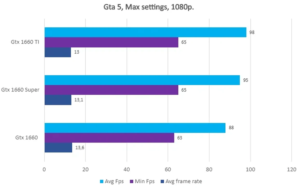

En de 1660 is dan weer een speciaal geval omdat deze een soort van tussendoor is gekomen en ze hiervoor tijdelijk gebroken hebben met de generatienummering :+
En de Super versie van de 1660 is juist minder dan de ti versie. Die zit een beetje tussen de 1660 en 1660ti in.
Afbeeldingslocatie: https://tweakers.net/i/ZUZhmD-mFeT2_cDhP6POiGZYdU0=/full-fit-in/4920x3264/filters:max_bytes(3145728):no_upscale():fill(white):strip_exif()/f/image/v9mSArT4abZTYX6DTeagfuA6.webp?f=user_large
Oh dat wist ik dan weer niet. We blijven leren :)
