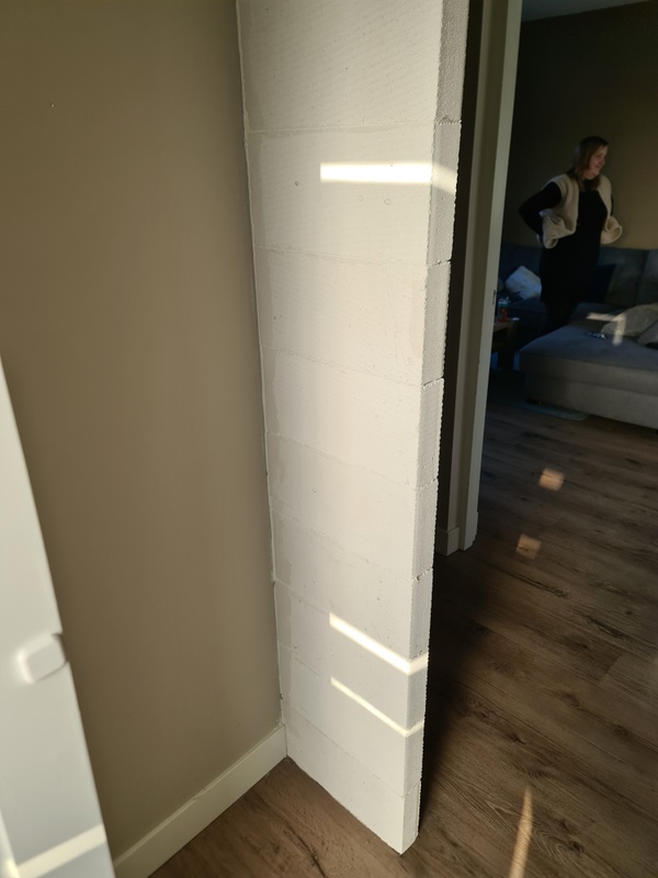

Hi all,
Ik wil mijn gang een upgrade geven, en heb hierdoor een muur geplaatst zodat ik een kast heb.
Nu wil ik hier een 3 tal planken in hebben (voor o.a. Schoenen) maar ik vraag me af hoe ik dit het beste kan vastzetten.
Zelf bedacht :
1. 2 plank dragers per plank https://www.karwei.nl/ass...r-wit-30x-35-cm/p/B522679
2. Plank dragers dopjes (4 per plank) https://www.karwei.nl/ass...AkUWEALw_wcB&gclsrc=aw.ds
3. Een latjes frame onder de plank en die vastschroeven.
4.???
Huidige situatie
Afbeeldingslocatie: https://tweakers.net/i/oo5MFwBct4ux18Qb6AjNAPTCNl8=/x800/filters:strip_icc():strip_exif()/f/image/GRTkduAy6jRfGuY7wdQtI726.jpg?f=fotoalbum_large
Gewenst resultaat :
Afbeeldingslocatie: https://tweakers.net/i/1NPijjNZxF14MyP6mQpl7ScoTkE=/x800/filters:strip_icc():strip_exif()/f/image/e6NeBMZAlNxIou6xZASxpl2X.jpg?f=fotoalbum_large

Een losse kast maken en deze als geheel er inschuiven. Dan afwerk latten rond om zodat alles netjes aansluit.

Ik zou latten aan de wand maken. Dan de planken:
Indien je er alleen van boven op kijkt:
Plank met aan de voorkant een dwarslat, zodat de plank van voor dikker lijkt. Je kan de planken dan met beugeltjes aan de wandlatten vastzetten.
Indien je ook het onder aanzicht netjes wilt hebben:
Een sandwich maken van 2 planken, met daartussen aan de zijkant en in het midden balken van voor naar achter (aan de zijkant ruimte laten voor de latten aan de wand). Voorkant weer afdekken met een lat. Dit geheel schuif je dan over de wandlatten, en kan je van onderaf met een paar kleine schroefjes fixeren om schuiven tegen te gaan.
Als je het echt strak wil hebben, zou ik de panelen in verstek (laten) zagen.
Dit idee:
Afbeeldingslocatie: https://tweakers.net/i/Y6_jlmVtI-KYIC4M8C0YonekC0U=/800x/filters:strip_icc():strip_exif()/f/image/YJ0ihtsoI3Ufsa80KKRKc7sZ.jpg?f=fotoalbum_large
Afbeeldingslocatie: https://tweakers.net/i/oldTIGYK8T55uIK5me1RncH6Mis=/800x/filters:strip_icc():strip_exif()/f/image/JGvic4TWrdVFoNTYcbpNyYPg.jpg?f=fotoalbum_large
https://www.rtlnieuws.nl/...e-een-wandkast-met-vakken
Alleen in jouw geval zou ik latten tegen de zijwanden en achterwand maken. En daar dus ruimte voor houden aan zij- en achterkanten.
Het is overigens wel belangrijk dat die nis netjes haaks is. Anders krijg je kieren, of het past helemaal niet... Dat dus eerst checken! Dan kan je beter een losse kast maken.

Staan die gipsblokken nou bovenop het laminaat? Of zie ik het verkeerd? Het ziet er uit als een vrij zwak wandje wat niet veel bij te zetten heeft als je erin gaat schroeven en boren.
Was het niet een handige oplossing geweest om hier gewoon een passende kast neer te zetten met nette zijkanten? Een ikea kallax als centerpiece waar je met wat gegrond mdf tot aan het plafond zijkanten tot aan het plafond mee maakt?
