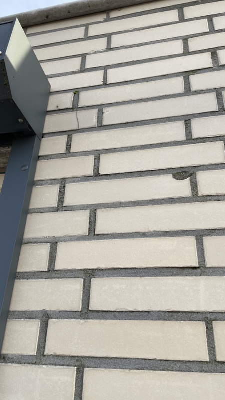

Afbeeldingslocatie: https://tweakers.net/i/GogZYbxpJ7srWLTXGNo3N_Y-9Zo=/232x232/filters:strip_icc():strip_exif()/f/image/mF2WSqRCqijB44aVSXhWL6LO.jpg?f=fotoalbum_tileAfbeeldingslocatie: https://tweakers.net/i/8Fd88SE9mLpkiox1ws2fC7ZEXBA=/232x232/filters:strip_icc():strip_exif()/f/image/PGrRCqQzd3vYzSBrXpd3T2tI.jpg?f=fotoalbum_tile

Beetje onduidelijke foto zo schuin.
Zijn de stootvoegen aangebracht?

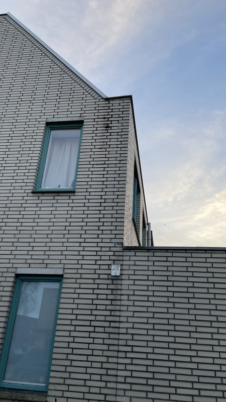

En de zijkant zier er inde ook vreemd uit wat met rood aangeven is hier boven

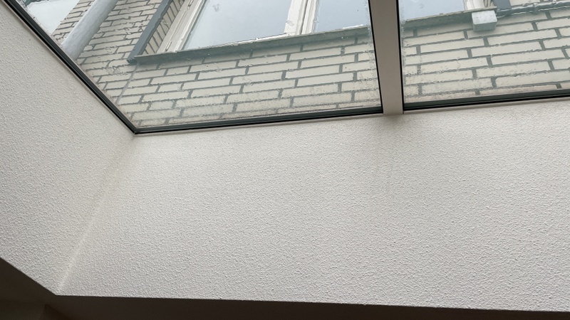

Als ik dan naar de foto van binnen kijk, lijkt het meer tussen het glas en het kozijn/afdichting te komen.

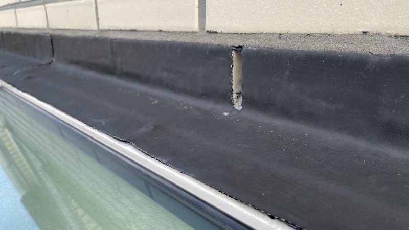

Afbeeldingslocatie: https://tweakers.net/i/RQdSQ2teqFcOmM_X6K4AzfMwmRc=/800x/filters:strip_icc():strip_exif()/f/image/JENlZJIR7iXR2d6ffZCeF8LQ.jpg?f=fotoalbum_large
Prachtig uitzicht van dit lood.
Maar over dit lood is een loodvervanger gelegd die vast geplakt zit en verder doorloopt dan het huidige lood. Van boven (niet de spouw maar van buiten) kan er geen water meer in en hij plakt dus eigenlijk op het kozijn van de lichtstraat. Als je het niet erg vind ga ik nu niet naar buiten met de weer :D
Die verticaal lopende lijn aan de zijkant van de lichtstraat zorgt niet voor de problemen. Daar heb ik immers geen lekkage op gehad, alleen aan de bovenkant van de ramen, precies bij alle spijlen in de ramen.

Dat is denk ik meer de slechte foto. Het was ook gekit, maar ondertussen zit er lood vervanger op. Te beroerd weer om nu een foto te maken...

Wat ik op de foto links zie is, dat het loodslab (aan de horizontale bovenzijde) direct vanaf het kozijn tegen de muur is geplaatst.
Volgens mij is dat niet de juiste manier en moet het loodslab minimaal twee of liefst drie bakstenen hoger in de voeg gemetseld zijn. Dat geldt ook voor de zijkanten (ong. 8 cm), heb ik me laten vertellen door een ervaren dakdekker).
Op Youtube vind je genoeg voorbeelden, als je zoekt met "loodslab vervangen".
Het water ziet nu kans om langs de muur en het te korte loodslab binnen te dringen.
Dit kan natuurlijk alsnog gedaan worden, met een nieuw en breder stuk loodslab, door een goede metselaar.

Afbeeldingslocatie: https://tweakers.net/i/lTPqqQXtCaA-6nW-R2dt8tADmT0=/x800/filters:strip_icc():strip_exif()/f/image/ediTC1kQ7V2ra6DTKapRSXis.jpg?f=fotoalbum_large
Foto van de zijkant van het rijtje. Hier kan je dus zien dat er een uitbouw is met de originele muur, bovenaan hier is een goot met EPDM (is paar jaar geleden al nagekeken). Daarna een schuin stuk.

Nog een binnen foto. Bij deze spijlen is er lekkage.
Afbeeldingslocatie: https://tweakers.net/i/A-psmEUgTdFdq05hIgcKFVE29Js=/800x/filters:strip_icc():strip_exif()/f/image/YWUIdh5iWLTOtKP7A5eGMO78.jpg?f=fotoalbum_large
Nog een. In de hoek was eerst ook lekkage. Dit jaar niet.

3 foto's van de loodvervanger. Die is dus een rij hoger ingezet. Hierbij had het bedrijf alle open stootvoegen gesloten. Deze heb ik zelf maar open gemaakt aangezien er toch lekkage was. Ik merk dat hier en daar het open staat tegen het kozijn aan en dat er was water onder komt.

@Xavier volgens mij zijn de open stootvoegen te laag geplaats. Die hadden net boven de epdm folie moeten zitten.
Ook waar de epdm over de schroeven heen gaat is er risico op water bij wind van verschillende richtingen.

Als ik die stootvoegen zo zie denk ik dat je daar moet gaan zoeken.
Onder die stootvoeg zou een folie/diba/epdm moeten zitten die van buiten naar binnen tegen de binnenmuur moet zitten.
Het water dat in de spouw terecht komt gaat zo naar buiten.

Xavier schreef op zondag 25 december 2022 @ 12:37:
Verkleuring van boven naar benden. Dakgoot zeker weten niet lek of regenpijp verstopt?
