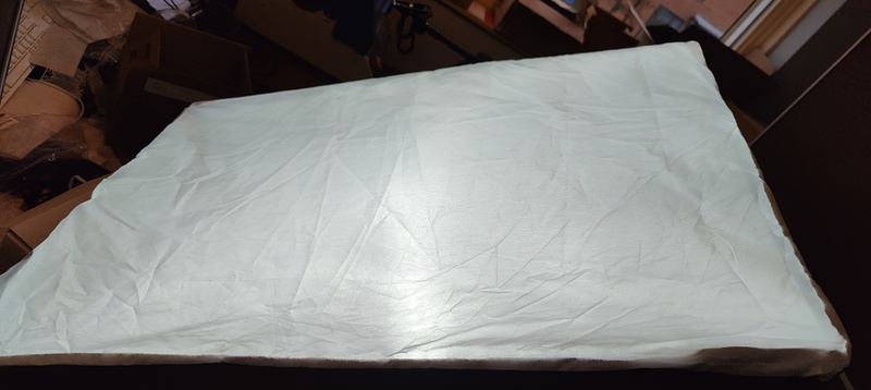

Afbeeldingslocatie: https://tweakers.net/i/PivemmrBdyvOJB8Rsg0g186q1_0=/800x/filters:strip_icc():strip_exif()/f/image/hEQzwVoFx2xDSsI2ZLLOd6vn.jpg?f=fotoalbum_large
Ik heb deze, maar dat geeft dus een erg wit/blauw licht en maakt de boel flets

Dat lijkt qua formaat wel prima te zijn. Voor dat fletse zou je eens kunnen opzoeken of je in je telefoon niet gewoon al de witbalans handmatig kan instellen, eventueel via een losse video-app :) Dat is in ieder geval iets dat je alvast kan uitproberen zonder geld uit te geven.

Werkt prima alleen je moet dus wel je witbalans handmatig instellen op de juiste temperatuur (in je camera) ;) Met een telefoon gaat dat niet gok ik maar met een echte camera wel.

In de Cinema mode van mijn Nokia 8.1 kan ik de witbalans in ieder geval wel aanpassen. Wellicht dat de OnePlus dat ook heeft.

Ik denk dat je twee uitdagingen hebt:
1. Kijk of je meer licht kan regelen. Je geeft aan vooral daglicht te gebruiken, maar je zit vrij dicht op je onderwerp, je filmt zaken die neutraal naar donker van kleur zijn (op basis van de snelle blik die ik net op je filmpje heb geworpen) en vooral: je gebruikt een erg kleine sensor. Probeer in vol daglicht te gaan zitten en voeg dan zoveel mogelijk kunstlicht toe. Denk niet 'de zon schijnt, dat moet voldoende zijn', gooi er gewoon zoveel mogelijk licht bij. Toevoeging: Bedenk dat een softbox reflecties verminderd maar ook het licht verspreid waardoor je effectief minder licht op je onderwerp hebt.
2. Kleurtemperatuur.... daar kan je een flinke verhandeling over houden. Het blauwe/fletse komt doordat je camera niet goed kan beoordelen wat voor temperatuur het beste werkt en dat komt doordat je een mix gebruikt. Daglicht zit boven de 5000K, je lampen waarschijnlijk rond de 3000K. (Zie ook hier: Wikipedia: Kleurtemperatuur). Je telefoon kan dat niet goed volgen, gokt op daglicht en daardoor ziet je kunstlicht er te blauw uit. Wellicht dat je hierdoor teveel op daglicht gokt en minder kunstlicht toevoegt. Als je de mogelijkheid hebt, wissel je lampen om voor (een) exempla(a)r(en) die meer richting 5000K of hoger gaan zodat je telefoon gewoon één temperatuur ziet. Of haal het daglicht weg en gebruik alleen kunstlicht. Zolang je met een telefoon werkt en dit niet kan instellen (laten we daar vanuit gaan) zal je het dit apparaat zo makkelijk mogelijk moeten maken.
Ik zou eerst eens kijken of je met maximale inzet van al je lampen de 'korreligheid' van de beelden al kan verbeteren. Dat geeft je dan in ieder geval een indruk of je met je huidige apparatuur in de buurt kan komen van wat je wilt. Negeer de kleurtemperatuur nog even. Als je happy bent met de beelden kan je hierna gaan spelen met verschillende lampen of het weglaten van daglicht.
