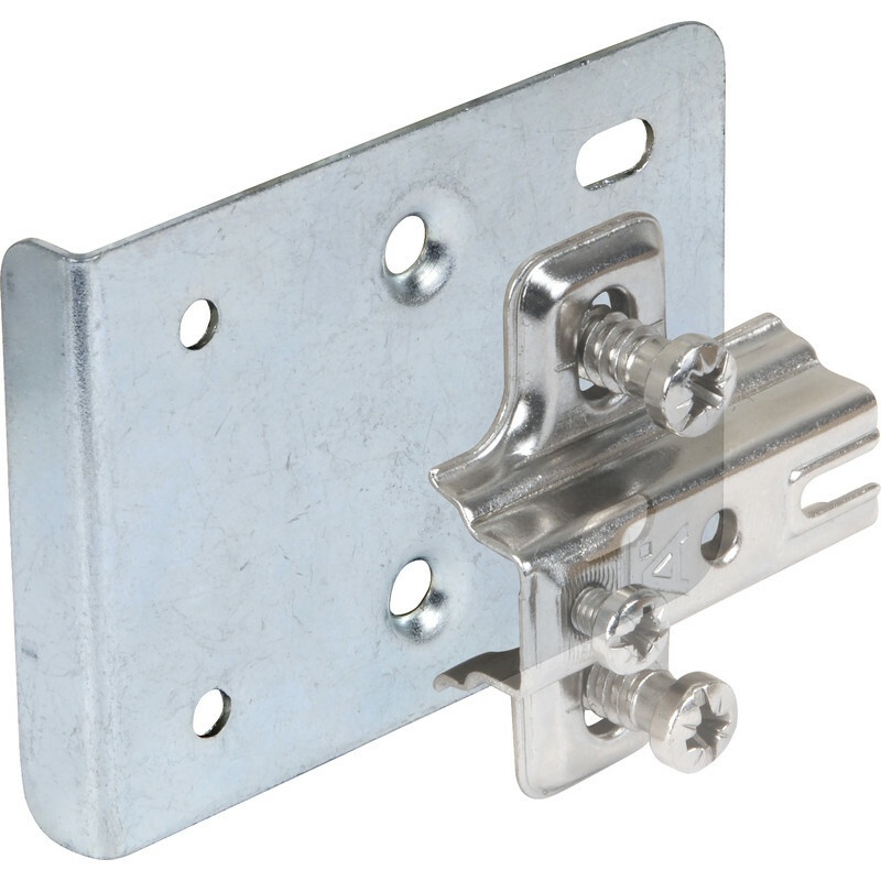

Voor kastdeuren heb je een plaatje die je kan kopen die je vastschroeft met 4 nieuwe gaten om de orginele 2 gaten te gebruiken, je zal vast zoiets voor binnendeuren ook hebben?
