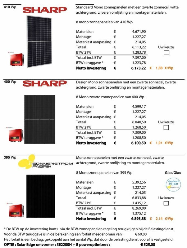

Offerte 1:
Afbeeldingslocatie: https://tweakers.net/i/SMY_vc3OfyX0aDNsgtiAA2aW2Tc=/full-fit-in/4920x3264/filters:max_bytes(3145728):no_upscale():strip_icc():fill(white):strip_exif()/f/image/J8lYYu8hhJUBJXa1tEIwfioa.jpg?f=user_large
Afbeeldingslocatie: https://tweakers.net/i/-V4iiMKRs4nLtKFu8I1gHJriQGY=/full-fit-in/4920x3264/filters:max_bytes(3145728):no_upscale():strip_icc():fill(white):strip_exif()/f/image/Dghi7i7fwlIlKAc13TgKERyh.jpg?f=user_large
Prijs per Wp: €1,43

Vind beide offertes nog aan de hoge kant eerlijk gezegd, zeker offerte #2. Micro-omvormers zijn op een plat garage dak DENK ik ook niet nodig.
Dus hoor graag advies over wat nu handig/wijs is (behalve meer offertes opvragen :+ )

honda-noob schreef op donderdag 22 december 2022 @ 22:51:
Dont worry, meterkast heb ik laatst nog bekeken (en aangepast na installatie fornuisgroep) en ziet er goed uit, nog ruimte voor sowieso 1 groep plus eventueel uitbreiding dmv een extra kast.
Maar valt er nog iets wijs te zeggen over de getoonde offertes?
Als je zelf een verdeler kan aanpassen dan mogen 8 panelen zelf leggen op een garage toch geen probleem zij?
Offerte 2 lijkt me erg stevig aan de prijs.
Als ik even snel bij Solar Bouwmarkt op de website kijk dan kan je voor rond de 4000€ aan materiaal klaar zijn.
Plat dak zelf leggen stelt echt niets voor.

DeHollander schreef op vrijdag 23 december 2022 @ 15:12:
Hmm, nog niet na over gedacht om zelf te doen. Overigens scheelt het dan maar 600 euro (ex btw) tussen zelf doen en laten doen mbt offerte 1. Maar zal eens mijzelf erin verdiepen.

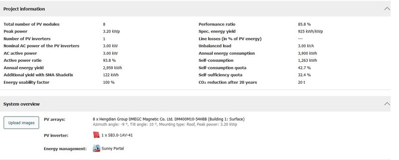

Hieronder wat SunnyDesign weergeeft
Afbeeldingslocatie: https://tweakers.net/i/veunrIXziMemiKyf7-aibZjr8fA=/800x/filters:strip_icc():strip_exif()/f/image/0fxtCP4b5FbUtomjZ3HYisPT.jpg?f=fotoalbum_large
Afbeeldingslocatie: https://tweakers.net/i/4SLUOgF2nSsvj3NFWopnZxTFSzI=/800x/filters:strip_icc():strip_exif()/f/image/L8vbWRnkPof1goCypSWKJgfQ.jpg?f=fotoalbum_large
Zoals je ziet kan ik niet landscape en portrait samen op 1 dak. Kom net wat ruimte te kort (rekening houdend met erfgrens buren etc). Of de panelen moeten kleiner...

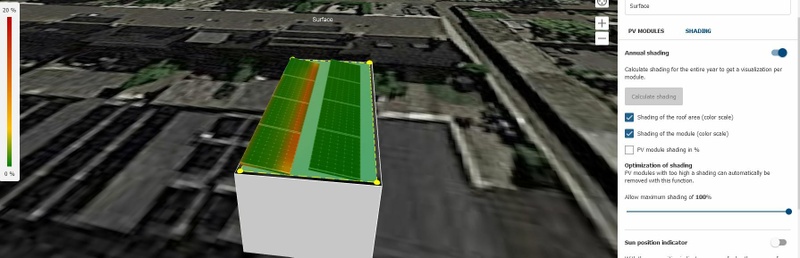

Waarom wil je die panelen zo recht overeind zetten? Heb je de schaduw (tabje shade) of opbrengst met 25° en 10/13° weleens gesimuleerd?
Die tweede rij gaat VEEL last van schaduw krijgen is mijn inschatting (lijkt niet zo ver van de 1e af te zitten)

Dan staan ze meer gericht naar het zuiden.
Heb even gesimuleerd incusief ruimte van 40 cm verticaal tussen rijen panelen, hieronder resultaten:
25 graden:
Afbeeldingslocatie: https://tweakers.net/i/Daa0MykTdaVj2J_eeDhlnE3OaS4=/800x/filters:strip_icc():strip_exif()/f/image/DaQVKX0HO22w40abMQ0q8jJC.jpg?f=fotoalbum_large
Afbeeldingslocatie: https://tweakers.net/i/NGF6D8__wkbBeEOBBHPj0nVA96A=/800x/filters:strip_exif()/f/image/4fyosjg0SPlgtPqJQw3yRq1p.png?f=fotoalbum_large
10 graden
Afbeeldingslocatie: https://tweakers.net/i/Xgq_--34eQthr2NOETdIs7COXcw=/800x/filters:strip_icc():strip_exif()/f/image/BT6veaUSsxYCRkTHUoOiH0zq.jpg?f=fotoalbum_large
Afbeeldingslocatie: https://tweakers.net/i/6Df4gSo_4fX1cKUCDlaBMnsxGmE=/800x/filters:strip_icc():strip_exif()/f/image/SI372ZAGdDHImus8GzZlz5yp.jpg?f=fotoalbum_large
Zelfs met schaduw levert het een iets hogere yield op, als ik het goed zie.

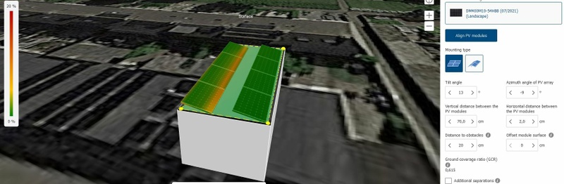

ok scheelt idd niet veel. 25° is wel gedoe. 13° is standaard. Ik denk dat je buurman ook niet zo gelukkig gaat worden van 25°
Wat simuleert 13 graden en dan 80 of 100cm (maximaal wat je kan zegmaar) tussen de stroken? (dus beide stroken op het uitererste van het dak leggen)

iets meer yield dan de situatie met een hoek van 25 graden, zie ik zojuist.
Maximale afstand is 70 cm, zie hieronder:
Afbeeldingslocatie: https://tweakers.net/i/-kdt73qlkwjvgIQBSiUvWHcI4xs=/800x/filters:strip_icc():strip_exif()/f/image/xBE5gcEzyGImUohrZFB6Wb1e.jpg?f=fotoalbum_large
Afbeeldingslocatie: https://tweakers.net/i/cBeVm_2B_Z-yONBLFwABYSQe37g=/800x/filters:strip_icc():strip_exif()/f/image/hI2zYyQb9Dx7bPHUtb7tc0YG.jpg?f=fotoalbum_large
En heb ook even gesimd met een kleinere afstand tussen de panelen (40 cm) maar dan gaat de opbrengst dus achteruit. Oftewel, 13 graden plus zoveel mogelijk uit elkaar leggen is beste setup. En dan nog eens kijken naar panelen die wellicht even groot zijn, of ietsjes groter, maar iets meer Wp opleveren per paneel.

  • honda-noob
  • Laatst online: 25-04 15:43
Thnx voor de info, zal kijken of ik dit in de offerte terug kan vinden. Anders neem ik even contact op.
In de tussentijd nog 2 offertes opgevraagd maar nog geen reactie.
  • honda-noob
Nou nog even een afsluitende reactie:
een andere offerte binnen gekregen a €1,37 / Wp. Met een Goodwe GW2500XS omvormer: opstartvoltage van 50V en een MPPT Range (V) van 40-450. Panelen hebben Vmmpt van 38.8 p.p. dus zit daarmee redelijk in de MPPT range met 4 panelen.
Al met al blij mee dus akkoord voor gegeven. Dank aan iedereen voor het meedenken!
