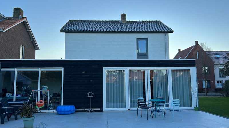

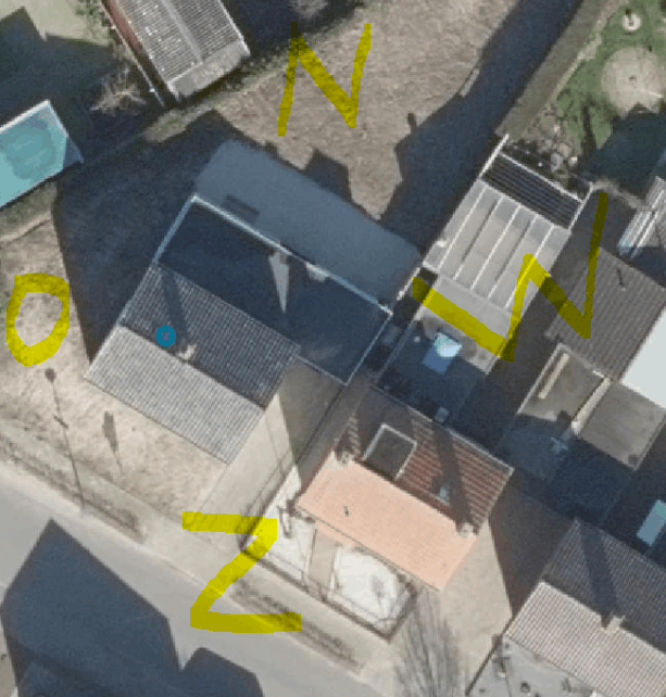

Beschikbare (dak)ruimte
Dat is dus het dak aan de voorkant van het huis. Deze heeft de afmeting 3,65m hoog en 8m breed. Plat dak aan de achterkant (aanbouw) is 3,8m breed en 11m lang. Waarbij 7m recht achter het huis ligt en 4 meter 'vrij' ligt vanwege de oprit.
Schaduw
Voorkant huis heeft volledige zon, geen bomen of andere huizen. Plat dak ligt op het noorden, in hoog zomer krijgt deze wel volledig zon, anders staat ons eigen huis ervoor.
Volgens bedrijf 2 ligt het gedeelte aan de oprit ook vol in de zon, maar ik geloof dit niet zo.

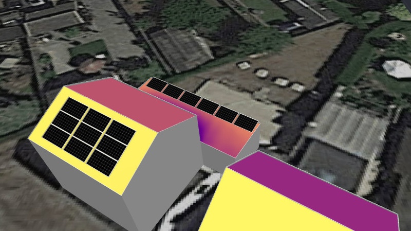

Nou, schuin dak voor en plat dak achter. Schuin dak achter is te indirect voor zonlicht. Nog een plaatje ter verduidelijking. Dit is bedrijf 2 1 (foutje)

Nou, schuin dak voor en plat dak achter. Schuin dak achter is te indirect voor zonlicht. Nog een plaatje ter verduidelijking. Dit is bedrijf 2:
Dat is een plaatje uit SolarEdge designer en er zijn maar 6 + 9 panelen getekend. Offerte 1 of 2? ;)
