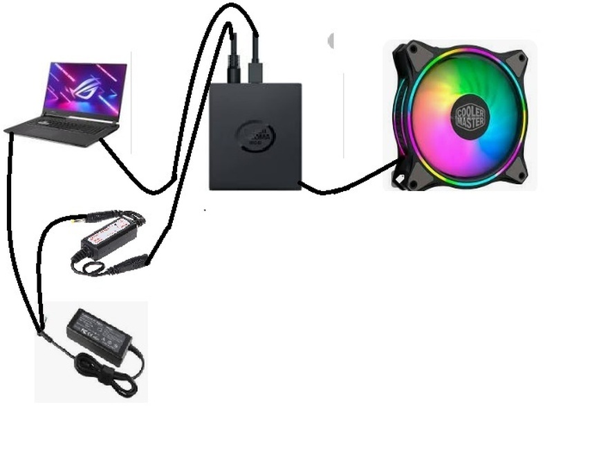

Bij nader inzien zie ik dat een USB poort niet voldoende zal zijn. De meeste fans gebruiken tot 6watt.
Plan B wordt een Voedingsplug splitter en dan nog iets om de kleuren aan te sturen..
  • Pino Blauw
  • Laatst online: 25-08 10:45
Het lijkt er op dat het ook met een https://www.razer.com/eu-...ddressable-rgb-controller zou moeten kunnen.
Met een externe voeding (split) en een micro usb kabel.
Er staan reacties van mensen die deze controller gebruiken icm met een laptop en een losse voeding. Dat bevestigt dat dit kan. Blijkbaar stuurt dit alleen de RGB's aan niet de fan zelf.
-USB A - micro usb
-razer Chroma Addressable RGB Controller
-19V laptop voeding splitter
-CONVERTERMODULE DC/DC05-J PULSAR
-ARGB Fan (6x)

Let wel, de Razer controller is alleen voor de RGB aansturing.
Does the controller have a built in PWM fan controller?
No, you will need to use fan headers on your motherboard or a separate controller.
Voor het fan gedeelte moet je óók nog een manier hebben om de fan te voeden.
Er gaan dus 2 draden naar de fan 1x ARGB, 1x Spaning(al dan niet met pwm)
Ik zat even te kijken naar de Thermaltake Riing, en als ik het goed heb heeft dit setje een controller die én RGB én fancontrol doet op een enkele fanaansluiting. Moet je alleen nog wat voor de voeding vinden.
