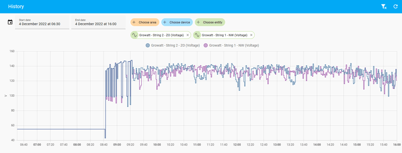

Sinds een maandje hebben wij zonnepanelen met een Grotwatt-omvormer (een Growatt 3600TL-X). Daarop zitten 2 strings zonnepanelen: 4 panelen op Zuid-Oost en 4 panelen op Noord-West. Alles werkt top, alleen 's ochtends maakt het relais in de omvormer een hard tikkend geluid waar mijn vriendin erg vaak wakker van wordt. Ik heb al wat geGoogled en mensen (ook op GoT) hebben er vaker een bericht over geplaatst, maar ik heb geen tot weinig echte oplossingen kunnen vinden.
Het lijkt er op dat als de zon net aan het opkomen is, de omvormer net niet zijn startvoltage haalt / vast weet te houden als die probeert op te starten. Het startvoltage is volgens de handleiding van de omvormer 100 Volt. Onderstaande grafieken laten dat ook zien (van beide strings). Ze laten ook zien dat door de dag heen, het voltage meer dan genoeg is om energie op te wekken.
Afbeeldingslocatie: https://tweakers.net/i/yJMHt5WnKsLchWKQ2rDb3kbGpWs=/800x/filters:strip_exif()/f/image/48jRhWUPu46XdP0ee6gmGiTt.png?f=fotoalbum_large
Ik zoek dus een manier om dit geklik niet te laten gebeuren / dan wel dat mijn vriendin er geen last van heeft. Ik heb al contact opgenomen met de plaatser van de panelen (Enie.nl) maar die geeft aan dit dit 'normaal gedrag van de omvormer is' en wil ons niet verder helpen. Ergens begrijp ik dat, er is immers niks 'stuk'.

Verplaatsen kan helaas niet, dan zou ik liever naar een omkasting kijken. Zeker als een andere omvormer een paar honderd euro kost. Het is inderdaad zoals je aangeeft: 10 tot 15 minuten klik-klik-klik-klik. Heeft iemand ervaring met hoe warm een omvormer wordt in de zomer als de omgevingstemperatuur ook erg hoog is (rond de 37 graden kon het tijdens een hittegolf daar wel worden namelijk)? Ik dacht, als ik als een soort U-vorm (vanaf de bovenkant gezien) van geluidsisolerende platen maak zodat de onder en bovenkant open is, eventueel met 2 stille ventilatoren, of dat dan voldoende zou zijn om de herrie wat te dempen?

De omvormer is belachelijk zwaar voor 8 panelen O/W. Er vanuit gaande dat het ~400Wp panelen zijn had een 2000-2500w omvormer passender geweest. De Solis 2,5k met 2 mppt is dan een prima optie en start al bij 60v. Je huidige omvormer levert best wel geld op bij verkoop.
Bij een omgevingstemperatuur van 37 graden gaat de omvormer richting de 60. Actief koelen is dan een goed idee.
