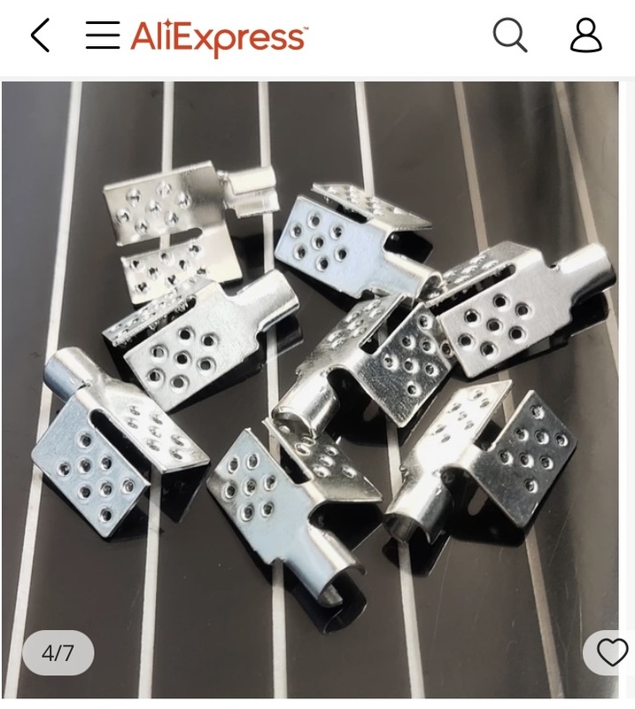

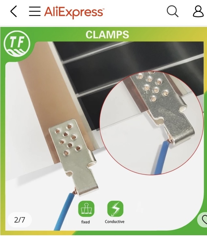

Mijn vraag:
Ik heb een garage van 3x7 meter waarin ik graag sta te klussen. Op Aliexpress kwam ik infrarood verwarmingsfolie tegen en dat leek me een interessant experiment;
Folie op een stuk hout en/of isolatie en op de folie een keramische tegel of laminaat. Ik verwacht geen wonderen qua verwarming, zie ook het vermogen hieronder, maar warme voeten zijn prettig en als dit goed werkt kan ik het wellicht in huis ook ergens gaan gebruiken (bij m’n bureau, een kleedje voor de hond, …)
Hier een video met uitleg en metingen:
https://youtu.be/86mL6zaMPxg
Ik heb twee stukken van 100 bij 50 centimeter gekocht. De folie wordt direct op 220 V aangesloten dus dat moet wel netjes gebeuren. Ze blijken daarvoor metalen clipjes te gebruiken die aan de onderkant scherp zijn en daardoor na vastknijpen contact maken met de koperen strip die aan beide zijden van de folie loopt (maar natuurlijk wel onder een laag kunststof zit) zie foto’s.
Aan het clipje soldeer ik de stroomdraad en ik isoleer de aansluiting netjes met de juiste tape. Er gaat 220 W/m2 doorheen dus niet heel veel; wel moet dit een goede aansluiting zijn om geen extra weerstand te krijgen.
Die clipjes heb ik niet meebesteld en ik wil binnenkort aan de slag.
Hoe zou ik betrouwbaar die aansluiting kunnen maken, dus dóór de kunststof laag heen en in contact met de koperen laag?

bedankt voor de reacties.
Deze folie wordt op veel plaatsen toegepast en ik denk dat dit verantwoord mogelijk is als je de boel goed isoleert en vervolgens afdekt met tegel of hout.
Dus:
wie heeft er een suggestie voor een alternatief voor die klemmetjes?
ik had aan solderen gedacht maar volgens mij vloeit alle warmte weg via de koperen baan, of het plastic smelt voordat de soldeertin gaat vloeien.

Die klemmetjes is toch echt hoe dit werkt.
Overal waar je in Nederland een dergelijke vloerverwarmingsfolie koopt sluit je het zo aan. Ik zou ook niet weten hoe je het anders moest doen. De gelamineerde delen gaan nooit meer van elkaar af.
Nadat je de klem met een krimptang hebt vast geklemd aan de folie, breng je dikke isolatietape aan. Soort rubber lijkt het.
En: nooit in serie.

Het zijn 15 puntjes en zijn best dikke stijve klemmen. Als je een koperdraad uit een lasklem trekt, zie je ook maar enkele inkepingen/contactpunten.

@Hkuit De krimpconnectoren zijn hier ook te koop (oa): https://www.elektrische-v...tra-krimpconnectoren.html
Of je dat een fijn idee vind moet je uiteraard gewoon zelf bepalen. :)

Ik heb ‘m eerlijk gezegd nog steeds in de garage liggen. Mijn plan was om ermee te experimenteren; het stukje wat ik heb op een plaat hout monteren, daarbovenop wat dunne tegels die ik nog heb van de badkamer en dan gebruiken bij mijn werkbank bij het klussen.
In plaats daarvan heb ik een infraroodpaneel van 6 of 700 Watt aan het plafond gehangen op die plek, en dat bevalt me erg goed. Net of de zon daar op mijn hoofd schijnt maar niet onaangenaam heet of zo. Warmte van bovenaf lijkt me dus ook in de woonkamer een prettige verwarming!
  • Hkuit
  • Laatst online: 21-10 23:26
HermanGast schreef op woensdag 3 januari 2024 @ 07:29:
Snap niet dat dit toegestaan is. Stroken 230VAC onder je laminaat leggen…. Heb het tenenkrommende filmpje even afgezien in de verwachting dat er nog een uitleg kwam met scheidingstrafo en/of andere vorm van beveiliging. Helaas….
Spanningsdragende klemmetjes met plakker als isolatie :?
Gewoon even wachten tot de hond of kat iets minder zindelijk wordt en een plas doet, een fles of blik omvalt, iemand de vloer gaat dweilen, een gaatje boort, je airco van de auto nog wat drupt, je ruitensproeiervloeistof over de rand klotst, de (klein)kinderen met zand en water spelen, de tuinslang los schiet, de dakgoot lekt, of … of ….. kwestie van tijd.
Als je elektrische vloerverwarming wilt, ga dan voor dubbel geïsoleerde versie met vast aangezet snoer en deugdelijke aarding en aardlekschakelaar. En plaats (laat plaatsen als je het niet snapt) volgens de handleiding.
Goede reactie. Ik ga het zeker niet op grote schaal gebruiken, zou bij mij in mijn werkhoek komen op mijn vaste plek.
