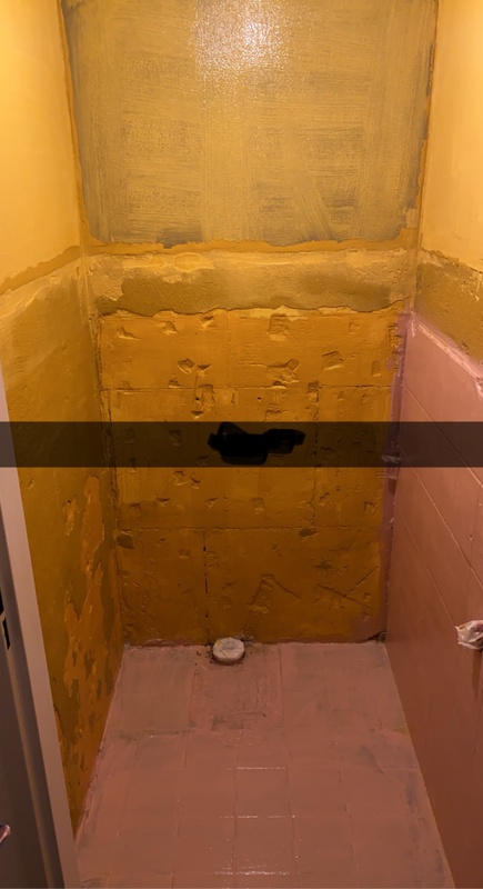

Goedemiddag allemaal,
Met de feestdagen in aantocht biedt dit mooi de kans om volgende week eindelijk eens aan de gang te gaan met het plaatsen van een nieuw inbouwtoilet i.p.v. het huidige staande model.
Impressie van de huidige situatie:
Afbeeldingslocatie: https://tweakers.net/i/3kvMYsMOxVB5ZasKutPX_ZvXPvE=/x800/filters:strip_icc():strip_exif()/f/image/XbOcgpLgcaFPtYhIJl9NFQJv.jpg?f=fotoalbum_large
Het gewenste eindresultaat:
Ik wil een Geberit Duofix UP320 inbouwreservoir plaatsen met een Villeroy en Bosch Nuovo compact toilet. Omdat de afvoer nu te ver naar voren zit ga ik deze naar achteren brengen met een springbocht (https://www.hornbach.nl/p...rongbocht-90-110/7464865/). Deze hak ik in de bestaande vloer waar ik uiteindelijk nieuwe 60x60 vloertegels overheen leg. Ook zal ik de bekisting van het inbouwtoilet hiermee betegelen. De huidige kleine witte tegels wil ik met een boorhamer afhakken. De linkerwand, rechterwand en achterwand (boven bekisting) wil ik voorzien van nieuw glad stucwerk, welke niet meer betegeld worden maar gesaust met afwasbare muurverf.
Visueel (met mad Paintskills):
Afbeeldingslocatie: https://tweakers.net/i/kNZEqtPq6DrYhg7lUcvOsPJdxaw=/x800/filters:strip_exif()/f/image/BuXmV8bC73NpBr6KXYR9Qfei.png?f=fotoalbum_large
Planning/volgorde:
Omdat dit het enige toilet is in huis, wil ik graag zo snel als mogelijk weer gebruik kunnen maken van het nieuwe toilet. Ik twijfel hierbij een beetje over de volgorde, wat ik nu in mijn hoofd heb:

Losse aparte vraag i.c.m. planning: Dit is het enige toilet in huis, kan ik tussentijds de WC al monteren (nog voor het tegelen) zodat we deze toch nog even kunnen gebruiken? Er komt natuurlijk nog tegelwerk, dus moet ik bijvoorbeeld de draadeindes maar ook toe- en afvoer wat langer laten en op een later moment inkorten? Ik snap dat dit verre is van ideaal, maar meerdere dagen totaal geen toilet is niet heel handig.
Technische vragen:
-Moet ik na het inhakken en plaatsen van de sprongbocht deze nog aanstorten met snelbetonmortel o.i.d.? Of hoeft dit niet als ik hem gewoon netjes uithak.Er komt immers een flinke 60x60 tegel overheen.
-Voorstrijk; zoals gezegd wordt de vloer -tegel over tegel-, ombouw toilet -tegel op plaatmateriaal- en muren -stucwerk over afgebikte tegels en huidige geverfde muur-. Is er een type voorstrijk die ik voor alle drie kan gebruiken? Of heb ik voldoende aan een aparte voor tegel-over-tegel en een andere voor voorbereiding stucwerk en tegel op platen van omkisting?
-Bekisting: Welk type plaat kan ik het beste gebruiken voor de omkasting van het inbouwtoilet? Ik kom werkelijk waar alles tegen; Kanten klaar plaat met sparing (kostbaar), multiplex 18 mm, gipsplaat. Ik neig naar multiplex 18 mm, goedkope optie en voor een WC prima? (Immers niet zo'n "natte" ruimte als een badkamer?
-Wateraansluiting: de bestaande wateraansluiting wil ik met een flexibele slang aansluiten vanaf het huidige punt naar het afsluitkraantje dat bij het Geberit inbouwtoilet wordt geleverd. Dit lijkt voor mij als doe-het-zelver de eenvoudigste en beste optie. (Niet in bezit van buizenbuig gereedschap of perstang). Knellen lijkt me ook niet perse beter of minder kans op lekkage. Slimme keuze? Er lijkt uit mijn muur nu een koppeling van 10 mm (3/8) te komen, en volgens mij is het kraantje van de Geberit 1/2, kan ik hier deze voor gebruiken: https://www.hornbach.nl/p...draad-50-cm-dn8/10392688/
-Sparingen maken in tegels achterwand (waar het toilet aan komt te hangen): in de tegels komen een viertal sparingen; Groot gat voor riolering, klein gat voor water toevoer en twee kleine gaten waar de draadeindes. Kan ik deze en met een slijptol inmaken (vierkant ip.v. rond)? Ik heb namelijk geen speciale boren voor in de tegels. Ik zie mensen ook gewoon 1 groot vlak (beetje de vorm van een huisje met puntdak) uitslijpen, kan dit ook? Ik kan natuurlijk ook een diamantzaagje in een multitool zetten of de wat nauwkeurigere sparingen te maken.
Graag hou ik jullie op de hoogte van de progressie en ik zal wellicht af en toe een aanvullende vraag stellen. Ik waardeer jullie tips en antwoorden!

Nou vandaag dan maar begonnen. Sanitair was zo verwijderd, en linkerwand en achterwand snel tegelvrij. De rechterwand is een ander verhaal, hier zitten de tegel over oude tegels en er écht niet af te krijgen. Morgen staat het stucen van alle drie de wanden op de planning. Voor de wanden heb ik Knauf stucprimer grondeermiddel voor sterk zuigende ondergronden gekocht. En voor de vloer (tegel over tegel) Eurocol 051 voorstrijkmiddel voor tegel over tegel.
Weet iemand waar ik nu het beste het stukje regels aan de rechterkant kan voorbehandelen? Misschien ook met de Eurocol 051? Bij de gebruiksaanwijzing hiervan staat immers “aanbrengen…hierna de ondergrond afwerken met een geschikte tegellijm of een cement- of gipsgebonden wandegalisatie”. Ik denk dus dat ik goed zit.
Tweede vraag, moet ik de overgan van tegels naar normale muur aan de rechterkant nog voorzien van stucband?
Afbeeldingslocatie: https://tweakers.net/i/F48qTTro33PKlV5uTnnl9lY1wSQ=/x800/filters:strip_icc():strip_exif()/f/image/5siP2QDfrJG5syLrCkovcODl.jpg?f=fotoalbum_large

Ik heb een hele flinke boorhamer met allerlei beitels (ook gebruikt voor plaatsen springbocht). Maar geloof me, die tegels rechts zitten écht muurvast. En, waarom zou ik ze er af halen als eroverheen ook kan, de 5 mm extra heb ik niet nodig. Update met status nu, vandaag stucen:
Afbeeldingslocatie: https://tweakers.net/i/F9IRGwA6ZJBb5tFPpQaJxslOFdk=/x800/filters:strip_icc():strip_exif()/f/image/XH7g4rOIbCM4IAjGo4YgwrAA.jpg?f=fotoalbum_large
Afbeeldingslocatie: https://tweakers.net/i/CFngSZybPcJX6713WziqDbK5l1g=/x800/filters:strip_icc():strip_exif()/f/image/qfT64sCGblTbvr5mZAAn40NR.jpg?f=fotoalbum_large
Afbeeldingslocatie: https://tweakers.net/i/phkDdaE3YACCdlyAFLKgE3IsvO8=/x800/filters:strip_icc():strip_exif()/f/image/B6dXtY6Nrl9xVbEeGMdY5499.jpg?f=fotoalbum_large

Lekker bezig! Heb je nog een alternatief toilet geregeld?
Afvoer lijkt redelijk ver naar links te zitten? Bewuste keuze?
  • Dubbeldanger
  • Laatst online: 03-11 10:02
Terrz schreef op woensdag 28 december 2022 @ 09:03:
Ja heb toch maar een campingtoiletje aangeschaft. Afvoer zit bewust een stukje naar links omdat aan de rechterkant het fonteintje komt. Overigens wel recht naar achter ten opzichte van de oude afvoer, in de oude situatie zat het toilet dus ook al iets naar links

Door dit topic eerder al veel geleerd en al een grote stap kunnen zetten met het verbouwen van het toilet.
Ik wil het gat rondom de waterleiding dichten met 'Alabastine Grote Gaten Muurvuller', is dat een geschikt product hiervoor?
Vervolgens had ik als volgorde bedacht:
- Tegelen en wanden voegen tot hoogte nis (doe ik zelf)
- Stuccen boven de tegels (vakman)
- Aansluiten wasbakje en toiletpot (loodgieter)
Is dat een logische volgorde?
En hoe ik het beste de dorpel plaatsen aangezien de rand van de pvc niet zo mooi strak is geworden?
Afbeeldingslocatie: https://tweakers.net/i/I4xjAR38AENym0urHOAfInPDqeY=/x800/filters:strip_icc():strip_exif()/f/image/ihAr7JcruDlE7qXQKqI0xEcy.jpg?f=fotoalbum_large
[ Voor 15% gewijzigd door Pieter2 op 17-03-2025 19:48 ]

Pieter2 schreef op maandag 17 maart 2025 @ 19:41:
Gaten gewoon dichtsmeren met je tegellijm.
Enne als je alles zelf kan tegelen en t leidingwerk zover hebt kan je de pot hangen en t fontijntje ophangen en aansluiten ook wel zelf toch?
13480 Wp solar | 2x Panasonic 7j met 1x 300l sww | Laadpaal installateur, pb voor een offerte
