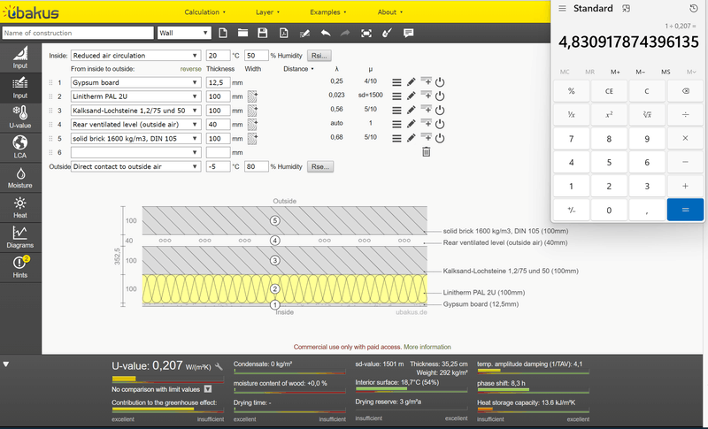

Bedankt allemaal voor jullie reacties. Een wake-up call just in time..
Een warmtepomp van 15 kW is niet wat ik zoek. Dus wij zullen wat extra's aan de isolatie moeten doen. Ik was in de veronderstelling dat met de nieuwbouweis (normen 2012) het wel snor zou zitten met isolatie en wij met een lager vermogen toe zouden kunnen. Ondanks de grootte van de schuur.
Wij bouwen in de schuur, dus we maken ook gebruik van de buitenmuren en spouw van de schuur zelf. Ik denk dat deze niet zijn mee genomen in de berekening. Ik heb de muur zoals die moet worden in Ubakus gezet (zie afbeelding). Ik zie wel dat met 120 mm PIR ipv 100 mm je al gelijk bijna 1 punt Rc waarde wint! Platen van 120 mm(+gips) zijn 3 euro / m2 duurder zie ik, dus dat is te overzien. De ruimte hebben wij ook.
In het ontwerp staat dakisolatie van binnenuit met minerale wol. Wij willen dit aanpassen naar isolatie van buitenuit met sandwichpanelen (hogere R waarde en minder koudebruggen). Dit wilden wij al vanwege het gemak van in één dag gelegd. Het huidige vezelcement golfplatendak moet er toch af. Naar aanleiding van jullie reacties ga ik informeren naar een plaat met hogere isolatiewaarde.
-Wanden Rc 4,5 met 100 mm PIR

Buitenmuren:
Afbeeldingslocatie: https://tweakers.net/i/-9grwaZY8MrrAL2QzBfMkcSJ86U=/800x/filters:strip_exif()/f/image/v12ZE1Y6F79l37qxnY6QLjCj.png?f=fotoalbum_large
