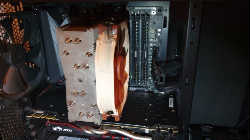

Mijn vraag
Beste Tweakers,
Hopelijk kan iemand me hier helpen, sinds vandaag krijg ik mijn pc niet meer aan de praat. Als ik de pc opstart gebeurd er niets. Enkel op het moederbord branden lampjes en voor de rest is er geen leven in te krijgen. Zowel strarten op de schakelaar als met een schroevendraaier aan het cobtacg komen doet niets. Ook op het moederbord op de knop Start drukken doet niets( is dit wel om de pc op te starten? Nog nooit gebruikt eigenlijk)

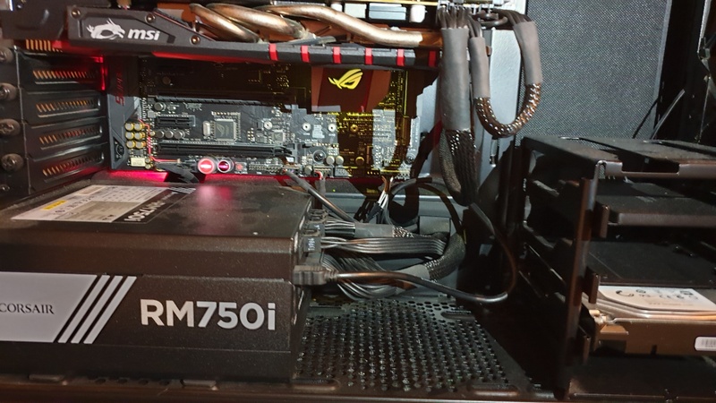

Ik heb zelf de kabels gecontroleerd en alles lijkt gewoon vast te zitten. Ook een andere stroomkabel geprobeerd. Geheugen ook 1 voor 1 uitgetrokken en niets. Volgens mij is de voeding stuk? Er is gewoon geen level in te krijgen en fans draaien niet. Ga nu ook proberen de gpu er uit te halen en eens te starten? Mijn vermoeden is dat het de psu is. normaal brand er altijd een groen lampje en nu is er geen lichtje aan de psuAfbeeldingslocatie: https://tweakers.net/i/CIraBCEqxOa-qqPXpG-FLMBk-r8=/800x/filters:strip_icc():strip_exif()/f/image/FlzICDB17n5C2FJ8vaSWqDMZ.jpg?f=fotoalbum_large
Afbeeldingslocatie: https://tweakers.net/i/Qh8_41cuJZV6Rd6lJSwVO3h99Fk=/800x/filters:strip_icc():strip_exif()/f/image/TCUIFvLyNPUHWFwdseBAq3Ap.jpg?f=fotoalbum_large... weet iemand of er nog makkelijke manieren zijn om te testen en of de psu te beschuldigen van het probleem?
Alvast bedankt

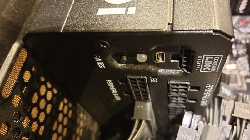

Fidelity schreef op dinsdag 20 december 2022 @ 20:16:
Dit al geprobeerd? Uiteraard wel pas doen nadat ALLE voedingskabels losgehaald hebt van alle onderdelen van je moederbord!
https://help.corsair.com/...-a-PSU-Power-Supply-Unit-
Dankje. Daarnet thuis gedaan en de fan draait op deze manier zoals omschreven. Ik heb trouwens ook een aparte knop om de fan te testen en deze doet het wel. Het groene lichtje heeft dit dan mss betrekking met feedback dat terugkomt van het moederbord? Want dit brand niet meer maar de voeding blijkt wel ok te zijn...? ik heb ook de gpu eruit gehaald en zonder gpu ook niets, geen alarmpje biep niks. Rechtboven mijn moederbord is wel een display en hier komt niets op. Er is ook een knopje voor Mem ok maar weet niet wat ik er mee moet? Heb erop geduwd maar geen feedback e.d.Afbeeldingslocatie: https://tweakers.net/i/NvxZVrUrHa2u0XvciE3xTUmmBtQ=/800x/filters:strip_icc():strip_exif()/f/image/jNFLWzgLtXFmCOUTMMdj96J3.jpg?f=fotoalbum_large

Eerder een defect moederbord dan een defecte voeding verwacht ik. Welk merk en type cpu, moederbord, RAM en videokaart heb je?

Xavier001 schreef op woensdag 21 december 2022 @ 19:57:
Wil het dan zeggen alw de fan van de voeding draait dat deze volledig in orde is? Of gewoon dat het moederbord stroom krijgt van de voeding door een brug te maken op de pinnen 4 en 5?
Dat wil zeggen dat de voeding aan gaat echter moet de voeding wel een Power OK signaal van het moederbord krijgen. Als dat niet gebeurt dan gebeurt er helemaal niets. Ik kom meer defecte moederborden tegen dan defecte Corsair RMi's, vandaar dat mijn eerste gedachte naar het moederbord gaat.

Uszka schreef op woensdag 21 december 2022 @ 20:01:
Haal de videokaart er eens uit, reset het BIOS van het moederbord, sluit de monitor aan op het moederbord en start het systeem.
Ok zal ik morgen eens proberen
Is de power ok dan het groene lampje dat op de voeding normaal brand? Want dit brand nu dus niet en ik weet zeker dat dit normaal wel groen brand... lampje is te zien op de laatste foto.

Xavier001 schreef op donderdag 22 december 2022 @ 03:22:
