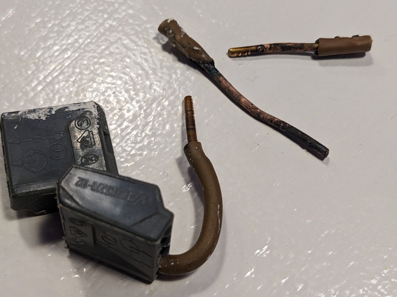

  • Rene2322
  • Laatst online: 25-11 12:58
Afbeeldingslocatie: https://tweakers.net/i/ZVOPKngJek37o1x_BDC3VWSbMqY=/800x/filters:strip_icc():strip_exif()/f/image/Sj36qOo7m0uHu5hTQip0Sxuu.jpg?f=fotoalbum_large
Afbeeldingslocatie: https://tweakers.net/i/PMV9OFJOINtt-bSsE8AGKUoAcP8=/800x/filters:strip_icc():strip_exif()/f/image/yMe26tFo3I35mgjpJ2emgaGo.jpg?f=fotoalbum_large
Afbeeldingslocatie: https://tweakers.net/i/5lbvPccxOvQZ7a7nVkRfZXob3UI=/800x/filters:strip_icc():strip_exif()/f/image/LvieLMUM14yaNhQOlWGpfoBn.jpg?f=fotoalbum_large
In de verdeeldoos diverse veel te lang gestripte fasedraden aangetroffen welke los-vast in een half-gesmolten insteek lasdop staken.
Alle verbindingen vervangen, striplengte gecorrigeerd en twee draden compleet vervangen.
Ik ga er vanuit dat alles nu weer goed is.

  • Jim423
  • Laatst online: 23:02
Zorg ervoor dat de aders mooi recht zijn en recht insteken.
Ook mogen ze niet beschadigd zijn zoals hierboven op de foto met happen uit het koper. Zo te zien zijn deze aders wel een aantal keer hergebruikt en de lasklemmen dus waarschijnlijk ook. Gelukkig zijn het merkoriginele lasklemmen dus de schade is beperkt gebleven :)
