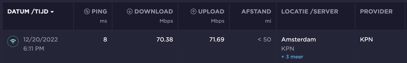

- Glasvezel internet van KPN 50 Mbit/s download / 50 Mbit/s upload maar als ik een snelheidstest doe ligt het beiden rond de 70. Je zou zeggen dat dit snel genoeg is voor bijvoorbeeld Ziggo Go tv kijken? Deze test doe ik aan de keukentafel, dezelfde plek waar juist ook problemen zijn. Als we vervolgens iets casten naar de Google Chrome op de tv is het helemaal drama. Voetbal kijken heeft vriendlief dan ook bij de buren gedaan ;) Ik twijfel daarom ook of het probleem elders ligt.
Afbeeldingslocatie: https://tweakers.net/i/uTj23MqlBb71WZFYZ7dT2uqNIXE=/800x/filters:strip_exif()/f/image/8F4oH44kLxwYTlQPrsMYDNaa.png?f=fotoalbum_large

Als één van je twee access points niet bekabeld is aangesloten, dan is de kans zeer groot dat dat een groot aandeel in je probleem is.
Verder zegt 70/70 halen in een test niet alles. Haal je die snelheid constant, ook als je 10x achter elkaar test? Want als verbinding constant wegvalt of inzakt, dan kan je bij zo'n test wel een hoge snelheid halen, maar kan alles nog steeds haperen en bufferen.
