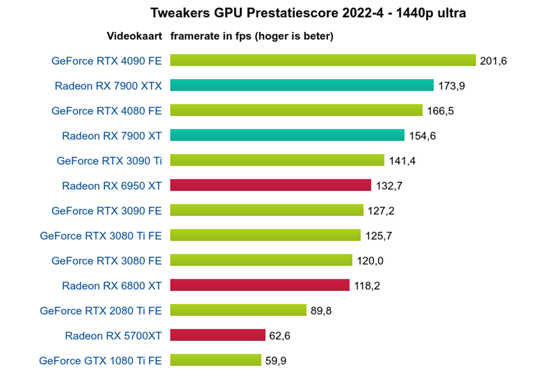

Met deze monitor wil je dus 1440p op hoge fps gamen neem ik aan?
Dat gaat met kaarten die de helft van een RTX 4090 kosten
Afbeeldingslocatie: https://tweakers.net/i/TxvmA1wKhlxFcCX2CegAy5pc1dM=/full-fit-in/4000x4000/filters:no_upscale():fill(white):strip_exif()/f/image/P5tF5HZJIMloQXgbMfQvvK13.png?f=user_large
(bron: https://tweakers.net/revi...prestatiescore-games.html)
Neem een voeding met ATX 3.0 specificatie, DDR5 RAM op 6400 MT/s, een goede AIO, een frisse nieuwe kast, een snelle SSD voor OS en de games die je speelt en een grote SSD voor opslag, en een CPU met iGPU voor troubleshooting en meer dan voldoende cores voor gaming. (koelpasta wordt meegeleverd bij koelers)
