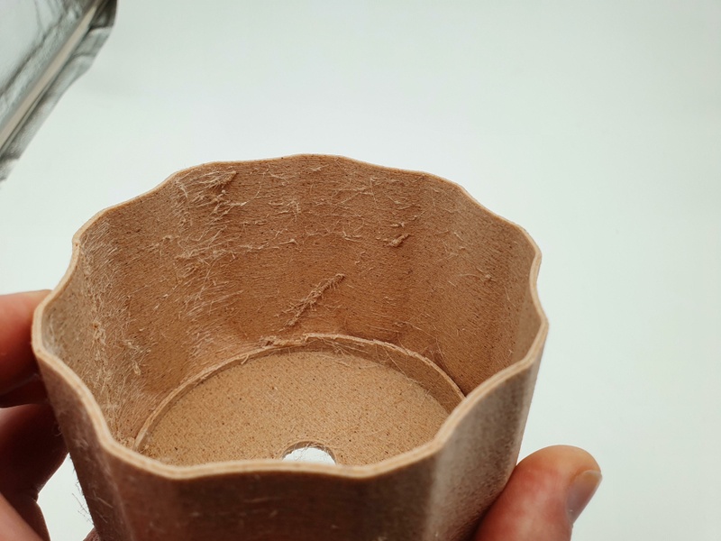

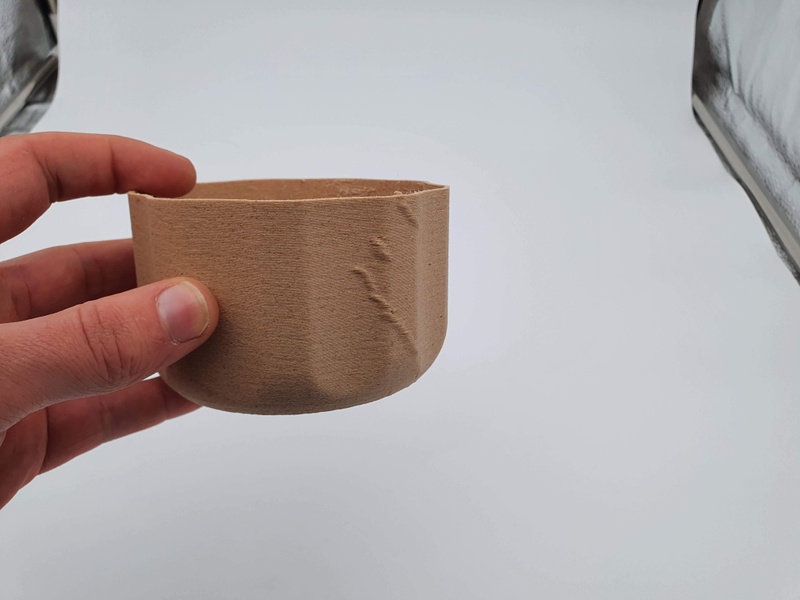

Sinds kort ben ik begonnen met het printen met hout geïmpregneerde PLA filament. Ik heb twee verschillende plantenpotten proberen te printen met deze filament. De potjes zijn rond en hebben een afmeting van 7cm bij 7cm. Deze prints komen heel mooi uit de printer. Echter, wanneer ik het ontwerp vergroot en probeer te printen ontstaan er vervormingen die zichtbaar zijn aan de buiten- en binnenzijde van de pot. Deze vervormingen uit zich als bolle diagonale lijnen op de wand van de print. Zie afbeeldingen ter illustratie.
Afbeeldingslocatie: https://tweakers.net/i/MlZCuI4kOONVGkwA3xMrPWeA_Js=/800x/filters:strip_icc():strip_exif()/f/image/W1jEIjBJhp3vm5ZJXL54nrVh.jpg?f=fotoalbum_large
Afbeeldingslocatie: https://tweakers.net/i/zZdHhaGFA-Q-JdyEqlKYK5Fsp-U=/800x/filters:strip_icc():strip_exif()/f/image/OHeW4GUj4cX7Vsinn399SFGp.jpg?f=fotoalbum_large
Afbeeldingslocatie: https://tweakers.net/i/itLPPKkzGZaI6uB9dH3ZHLPWdNs=/800x/filters:strip_icc():strip_exif()/f/image/jf007um1eAFWremMC82cmw55.jpg?f=fotoalbum_large
Afbeeldingslocatie: https://tweakers.net/i/ERy0qLgq-XNQtCKOqVva145Gmhc=/800x/filters:strip_icc():strip_exif()/f/image/nKle1eYz90itQsRfgovvVNty.jpg?f=fotoalbum_large
Afbeeldingslocatie: https://tweakers.net/i/moA7SHybalUFwjAkINofmZEXTvw=/800x/filters:strip_icc():strip_exif()/f/image/nlqgFmS73vHWPegrvaVpoQjT.jpg?f=fotoalbum_large
Op de foto’s zijn twee verschillende prints te zien. Eén is gemaakt met Fillamentum Woodfill en de ander met Fiberlogy Fiberwood. Bij de print gemaakt met Fiberwood beginnen de vervormingen vaak bij de naad/seam van de print. Bij de print met Woodfill ontstaat de vervorming nog voor de naad. Mijn theorie voor het ontstaan van deze vervorming is: Bij het printen van een laag bouwt er overtollig filament op aan de nozzle. Op een gegeven moment laat deze bubbel aan filament los van de nozzle en beland aan de binnenkant van de print. Op het moment dat de printer de volgende laag gaat printen en langs het achtergebleven stuk filament komt deponeert hij weer een residu aan filament. Na enkele lagen is deze lijn aan residu zo aanwezig dat het een obstakel vormt voor de nozzle. Door de bobbel botst de nozzle met het object en wijkt af van het gewenste pad. Zie filmpje ter illustratie.

Dit lijkt me een probleem met je z-seam placement. Die kan je ook willekeurig plaatsen door in de slicer daar voor te kiezen. Het overtollige filament kan je denk ik oplossen door te kijken naar je pressure advance waarde voor dit type filament. Weet je zeker dat die K-waarde nu goed is? Er is een speciale test voor.
