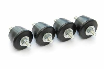

Je moet sowieso die 4 rubbers tussen airco en beugel plaatsen. Daarnaast kun je nog een rubber matje tussen beugel en muur doen, op het contactpunt.
Verwacht echter geen wonderen. Airco's en resonantie is ellende, er is geen peil op te trekken.

Zie nu toevallig dit topic, afgelopen vrijdag ook de installateur terug laten komen omdat ik hetzelfde probleem had. Ik dacht in eerste instantie dat er iets aan zou lopen. Echter schijnt dit normaal te zijn, geluid zou van de compressor komen die van toerental veranderd.
De rubberen pootjes heb ik er tussen, het probleem schijnt de kou te zijn buiten. Hierdoor is de rubber harder en trekt het geluid meer de muur in door de beugel.
Ik zou wel de rubberen pootjes er tussen zetten of laten zetten, denk dat het wel iets van verschil maakt t.o.v. hoe het nu zit.
Er schijnt ook een veerpakket te zijn hiervoor, alleen zit je dan met de gewichtsverdeling van de airco zelf. Buitenunit zou hierdoor evt. scheef gaan staan omdat het gewicht niet goed in balans is.

Heb je die rubberpootjes er naderhand tussen gezet of al direct bij de installatie?
Als je ze al had direct bij de installatie dan heeft dat niet veel geholpen dan want je hebt er nog steeds last van?
  • GermanPivo
  • Laatst online: 10:49
@bruce the boss Heb zelf deze er achteraf opgezet - scheelt enorm veel.

Deze hebben ze bij de installatie al gemonteerd, maar ik zie dat jij hem bijna rechtsreeks op de beugel hebt staan met maar een dunne flap rubber ertussen. Ik denk toch dat het een stuk minder is bij jou als je ze er tussen zou zetten.

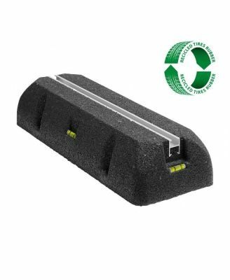

Je hebt hem vlak boven de grond hangen, persoonlijk heb ik 2 airco's waarvan er 1 op het platte dak, recht boven de slaapkamer & 1 naast muur van de woonkamer, beide op Big Foots
Afbeeldingslocatie: https://tweakers.net/i/f0grKRIOSrhYuPuhM_giOxqJTs4=/full-fit-in/4920x3264/filters:max_bytes(3145728):no_upscale():strip_icc():fill(white):strip_exif()/f/image/A3yjYN5WFtUxPGPeDgtDaEbE.jpg?f=user_large
Ik denk dat als je de airco hierop zet ipv aan de muur hangt, kennelijk hangt hij toch maar een paar cm boven de grond, je probleem zo goed als verdwenen is. Dan resoneert hij namelijk niet meer tegen de muur.

GermanPivo schreef op dinsdag 20 december 2022 @ 14:22:
Ik heb zojuist de bestelling geplaatst en ik hoop dat het helpt.
Bedankt voor jullie hulp :)

bruce the boss schreef op dinsdag 20 december 2022 @ 14:46:
Wel goed de moeren goed strak aandraaien trouwens :)
