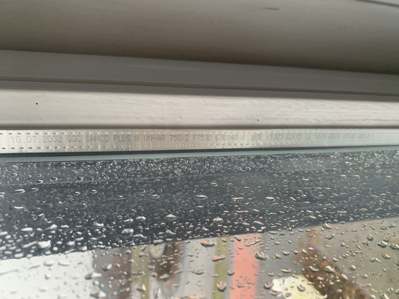

Relatief simpele vraag: wat voor glas is dit? Op basis van de code kom ik er niet helemaal uit (ook niet met wat Google Fu).
Op basis van de VN-AR code ga ik er van uit dat het met argon gevuld is en daarmee minstens HR+ op basis van https://www.aaglas.nl/all...chillende-soorten-hr-glas. Ik heb ook me de lamp van mijn telefoon op het glas geschenen en de derde reflectie daarvan is duidelijk blauw, dat zou dan weer kunnen duiden op HR++ glas.
Nu ben ik op zoek naar de u-waarde van het glas, om te kijken of het de moeite waard is om dit te vervangen. De aflopen dagen waren de ruimtes met veel glas behoorlijk koud en zat er in sommige kamers condens aan de binnenkant van de ramen, terwijl het huis voorzien is van balansventilatie.
Mocht iemand wel chocola weten te maken van de codes dan hoor ik het graag!
Afbeeldingslocatie: https://tweakers.net/i/McXW9_q6b7pTPQ17vQexnlNPwdY=/800x/filters:strip_icc():strip_exif()/f/image/41QMepkwSj0qPQBg2HxyIwSI.jpg?f=fotoalbum_large

Als je nu al klachten (vocht, kou) merkt dan zou ik het gewoon vervangen. Het glas is 20 jaar oud dus de isolerende werking zal al een stuk verminderd zijn.
Ik heb in 2018 een aantal ruiten uit 1998 (dus ook 20 jaar oud) vervangen voor nieuw HR++ glas en dat scheelde echt flink qua koudeval die van de ruiten af kwam. Met de afgelopen vorstdagen voelden de ruiten ook gewoon 'lauw' aan binnenshuis i.p.v. koud zoals met de oude ruiten. En ik had ijsbloemen aan de buitenkant(!) erop staan, dus die isoleren top.
