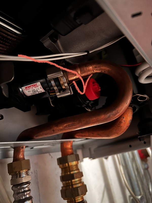

Hoi,

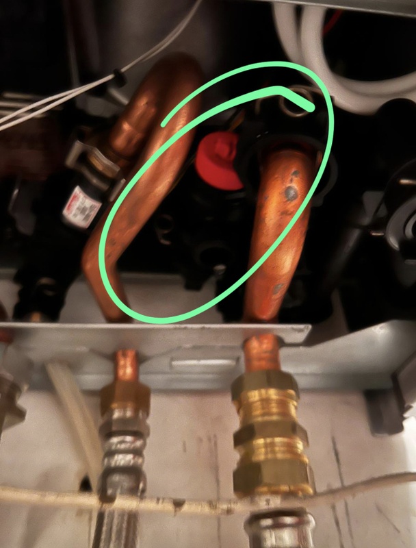

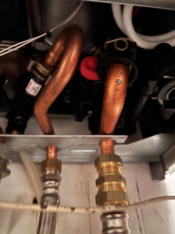

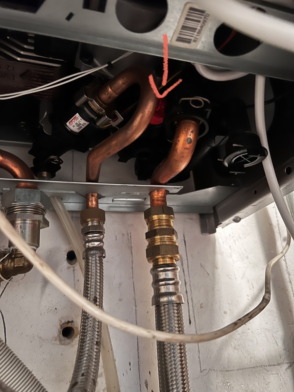

ik heb een Nefit Baseline HRC24/CW3 en het onderdeel omcirkeld bij toegevoegde foto’s lekt een kwart emmer per 24 uur.
welk onderdeel is dit, en kan het kwaad qua veiligheid en meer en wat kost dit om te maken?
Graag hulp :) jullie zouden mijn redder zijn. En zo ja als iemand weet welk onderdeel dit is.
Makkelijk zelf te maken?
Heb gezocht in de handleiding en als ik het goed lees zou het de druksensor kunnen zijn. Klopt dit?

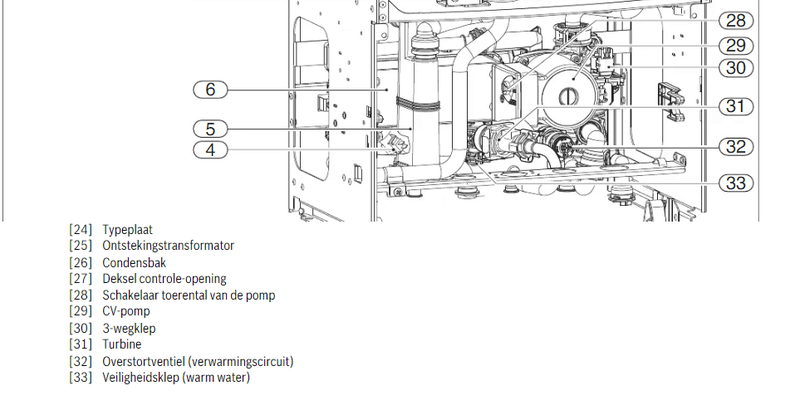

Overstortventiel lijkt mij volgens de handleiding.Afbeeldingslocatie: https://tweakers.net/i/BdCbDjhzQMEzo3Qc9_hz-sZrHdw=/800x/filters:strip_exif()/f/image/ygfHuivbv1UcUAnCC0dycwGu.png?f=fotoalbum_large

https://www.feenstra.com/...erdelen/overstortventiel/
expansievat..

Als je expansievat kapot is, of niet helemaal de juiste is. zal het overdrukventiel regelmatig openen (lekkage...) Hierdoor neemt de druk in je systeem af en moet je het dus constant bijvullen. m.i. is dit vervelend maar verder niet schadelijk.

Behalve dat je bij het vullen steeds zuurstofrijk water en luchtbellen toevoegt. Dat levert op termijn corrosie op, maar voor een maandje zal het wel loslopen.

Zo'n expansievat vervangen is niet zo heel moeilijk hoor. Klop even op het vat met iets van metaal om te horen of het 2 verschillende geluiden maakt boven en onder, zo ja is ie niet kapot.
Bij de warmteservice bijv. haal je zo een nieuw vat op.
