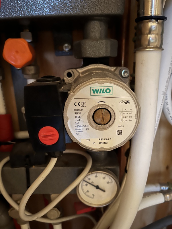

In verband met energiebesparing wil ik graag mijn circulatiepomp vervangen voor de vloerverwarmingsverdeler op de 1e verdieping.
Er zit nu een Wilo RS25/5-3P gemonteerd, die tussen de 40 en 88 watt verbruikt. Ik heb er een pompschakelaar op aangesloten. Omdat ik een hybride warmtepomp heb, staat de minimale temperatuur op 26 graden omdat soms anders de temperatuur niet hoog genoeg wordt om de pompschakelaar aan te zetten. Dit betekent dat de pomp tijdens de momenten dat de verwarming actief is veel draait. Gemiddeld verbuikt de pomp dan zo'n 1 kWh per dag. Met de huidige stroomprijzen tikt dat aardig aan.
De pomp die nu gemonteerd is, heeft maten 130mm x 2" (59 mm). Ik kan geen enkele zuinige pomp vinden die aan deze specificaties voldoet. Ik kan wel 2" vinden voor 180mm, maar niet voor 130mm.
Weet iemand welke zuinige pomp (vergelijkbaar met Dab evosta oid) in deze maten te verkrijgen is? Of kun je een 1.5" verbinden met een 2" aansluiting?
Dank!

foto? is er een specifieke reden voor de 2"?
Zoiets?
https://www.warmteservice...9015?origin=-tl001-12-85-

Geen idee waarom 2’’ gebruikt is. We wonen zelf pas 2 jaar in dit huis dus hebben het niet zelf aangelegd. De grijze moer is 2", de zwarte buis uit de circulatiepomp is 1,5". Welke maat moet ik aanhouden?
