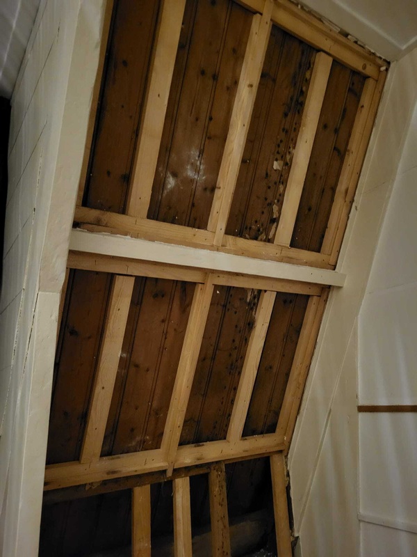

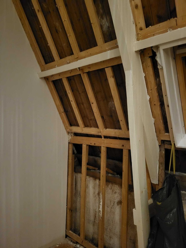

Onlangs ben ik begonnen met het isoleren van onze tweede slaapkamer. Dit is voor mij de eerste keer.
Ik heb het gips weggehaald en er zat een vorm van primitieve isolatie met dunne piepschuim platen. Nu zit er dus al wat regelwerk als basis. Praxis heeft een aanbieding voor 2+1 gratis op Knauf isolatie. Mijn idee is het volgende:
Ik maak een framewerk met regels van 22x48. Deze komt als het ware 160mm van de muur/wand zodat het isolatie er tussen past. Ik schroef deze op het bestaande regelwerk.

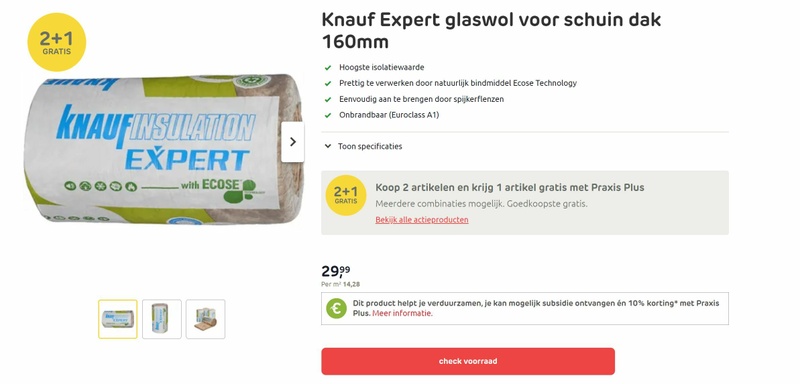

Ik gebruik 160mm isolatiemateriaal van Knauf voor hellend dak.

Vraag: Kan ik het isolatiemateriaal ook gebruiken voor de stukken wand?
En hier zit al dampwerende folie op, dus dan ben ik hiermee klaar toch?
Zouden jullie het anders aanpakken? Moet ik bijvoorbeeld balken van 160mm gebruiken voor het frame? of mag er wat "lucht" tussen de regels zitten?
alvast dank!

Heb je ook naar andere isolatiematerialen gekeken? Die bij dezelfde dikte een hogere isolatiemateriaal hebben?
Verder zou ik nog een dampscherm verwachten.
En wat ga je doen met de dakkapel?

Ja naar PIR platen met gips verlijmd ervoor, maar ik hoorde dat dit lastiger kan zijn om luchtdicht te krijgen. Het lijkt me wel fijner werken omdat ik dan minder regelwerk nodig heb.
Deze knauf heeft een dampwerende laag aan de buiten kant. Is dan een dampscherm nog noodzakelijk?
Keuze materiaal is waar ik nu hoofdzakelijk niet helemaal uitkom.
Voor de dakkapel wilde ik sowieso pir platen gebruiken om tegen het houtwerk te monteren.
