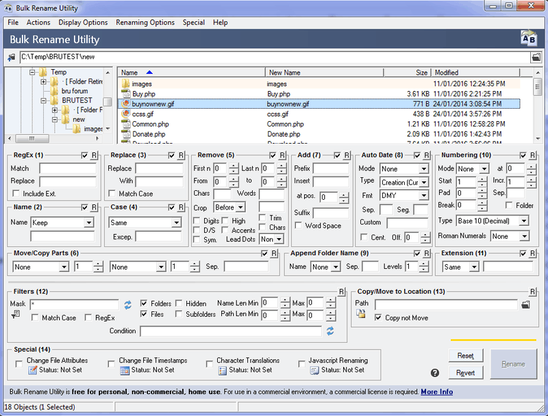

Ik gebruikte voor dergelijke rename runs vaak bulk rename utility “bru”.
Heb zo enkele tienduizenden mp3 bestanden voorzien van nieuwe bestandsnamen.

Ik heb deze vaker voor dit soort acties gebruikt.
https://www.bulkrenameutility.co.uk/

Iedereen bedankt voor de reacties. BRU lijkt me ideaal, een eerste testrun lijkt prima te werken.
Hier gaat het wel mee lukken!
