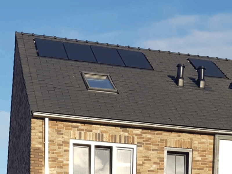

Wij willen graag zonnepanelen bij laten leggen op ons nieuwbouw dak met 4 indak panelen. Wij denken 8-10 panelen (opdak) kwijt te kunnen en leggers zijn het daar wel mee eens. We hebben veel offertes aangevraagd, maar iedereen heeft het enorm druk en we hebben tot nu toe 2 partijen met reacties, maar wel allebei waar we zelf de keuze moeten maken tussen serie of micro-omvormers. Iedereen is tot nu toe, "eerst offerte accepteren, dan komen we een keertje langs".
Hoeveel invloed heeft het pijpje op het dak als we serie geschakelde panelen nemen. Het dak ligt redelijk strak Zuid-West.
Ons huis heeft nog geen dakfoto op google maps, vandaar alleen foto vanaf straat.
Foto's
Afbeeldingslocatie: https://tweakers.net/i/PisfSQlZXb6CUtHwFmU6rkMF0eU=/800x/filters:strip_exif()/f/image/OboWBWPTRdOEA6WW6AssHRcn.png?f=fotoalbum_large
Beschikbare (dak)ruimte
8-10 panelen
Schaduw
Ja, 1 pijpje

Heeft geen effect door de effectieve hedendaagse diode beveiliging. String of micro maakt niets uit.

Los van de vraag of het pijpje verschil maakt;
Ik zou alsnog voor enphase gaan vanwege
- 25 jaar garantie op omvormer, terwijl reguliere omvormers in de levensduur van de panelen waarschijnlijk vervangen moeten worden (en dus uiteindelijk net zoveel kost).
- Geen single point of failure, althans als er één omvormer uitvalt werkt de rest wel nog. Tijdje stroom mislopen kan best duur worden als levertijden op omvormers oplopen of wachttijden bij installateurs.
Vind het prijsverschil nog wel meevallen.

Diodes zijn geen wondermiddel. Al helemaal niet bij zo'n klein pijpje.

- Enphase is +/- 1000 euro duurder
- De IQ7+ doet max 297W AC.
25 jaar aan verliezen van 'missende' Wp-tjes door potentieel aftoppen + de duurdere aanschaf rechtvaardigen Enphase m.i. niet tegenover een centrale omvormer van zeg een keer extra 700-1000 euro uitgeven als ie buiten garantie defect gaat.
SolarEdge zou hier prima uitvoerbaar zijn. Goedkoper dan Enphase, lost dat schaduw probleem op. Omvormer heeft garantie uitbreidingsmogelijkheid tot 25 jaar, geen aftopping bij juiste hardware keuze.
Als TS niet kiest voor Enphase (of een ander microomvormer systeem) of SolarEdge, kan TS misschien beter proberen om dat ene paneel waar schaduw op zou vallen gewoon helemaal niet te leggen en voor de prijs die hij daarmee spaart 7 of 9 panelen met hogere vermogens kiezen om toch evenveel kWh's binnen te harken met minder panelen.
Zijn het wel.
In mijn pohi staat daar wel ergens een youtube filmpje over.
