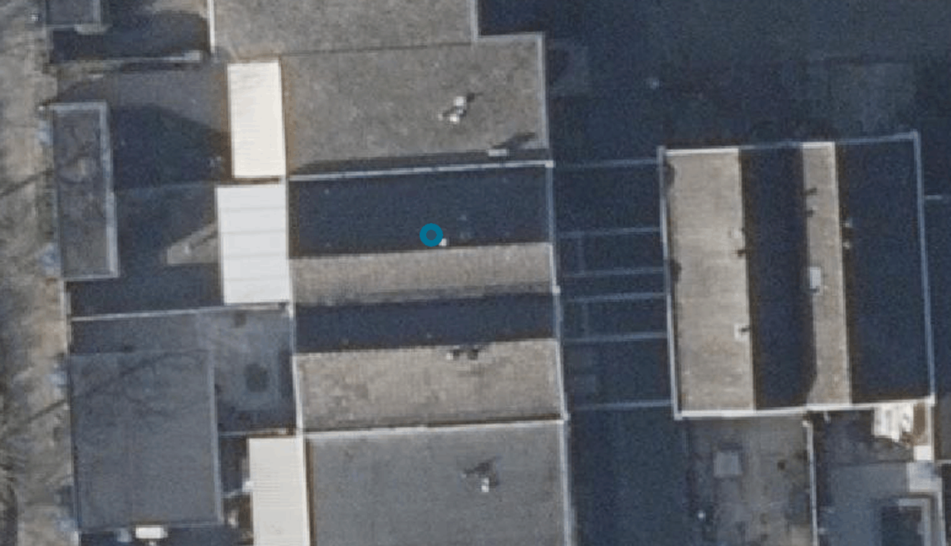

Hi,
Hoop op wat advies op een ontvangen offerte van Zonnemarkt voor zonnepanelen op een schuin dak (onder 40 graden) zuid-kant voor 9 panelen.
Ik heb over het jaar wel wat offertes gehad met weinig afwijking. Vraag me af of anderen de prijs hoog/laag vinden, de leverancier kennen en ervaringen mee hebben (gebruiken wel onderaannemers om aan te vullen)
Foto's
Afbeeldingslocatie: https://tweakers.net/i/1XUz2DQJySsi-fb0QnuwL9eWWDM=/full-fit-in/4000x4000/filters:no_upscale():fill(white):strip_exif()/f/image/vTVWHwXWqqWso2bZ7O9gBBzO.png?f=user_large
Afbeeldingslocatie: https://tweakers.net/i/C6R3zpZDz21q5kXlVJZeHFM9NNU=/full-fit-in/4000x4000/filters:no_upscale():fill(white):strip_exif()/f/image/6NVcO47MXtZUuBkbRjEEUOsE.png?f=user_large
Beschikbare (dak)ruimte
Max ruimte op zuid is 9 panelen. Horizontaal leggen voor meer past niet. Toekomstige uitbreiding op noord kant zou handig kunnen zijn.
Schaduw
Schaduw op zuid door dak buren bij laaghangende zon. Geen specifieke data.
Jaarverbruik
Huidig verbruik: 2620 kWh (maar naar verwachting meer gas > electriciteit in de toekomst)
Huidige elektriciteitsaansluiting
Afbeeldingslocatie: https://tweakers.net/i/6Eu8ZiFmil_fdNDV76SwczFMHeA=/800x/filters:strip_exif()/f/image/R0YMzehtP8IHn18jrsGg3tkc.png?f=fotoalbum_large
Budget en doel
Zo weinig mogelijk :) Tussen de 5000 & 8000.
Doel is toekomstige besparing op gas. Dus zoveel mogelijk met electriciteit verwarmen, koken etc. Mogelijk electische auto in de verdere toekomst.
Wie gaat het project uitvoeren
Alles door een leverancier/installateur.
Bijhouden van data
Standaard app van leverancier is ok. Ik heb ook zo'n los dongle-tje aan de slimme meter hangen en verwacht dat die dat ook kan uitlezen.
Reeds verkregen offertes
Zonnemarkt:
Verwachte opbrengst: 3873 kWh
9 URE 400 WP full black panelen (URECO_EU_Peach_FBK_MFD_E1_3.2_30mm_BS_EN_220411)
met Enphase IQ 7+ microinverters
+ montagebeugel
5567,- ex.
Bovenstaande + montage incl. meterkast aansluiting en monitoring
6733,- ex.
Regio
Lelystad, Flevoland
Hoor graag jullie feedback.

Waarom een systeem met duur Enphase voor panelen op zuid zonder, zo te zien noemenswaardige, schaduw?
  • crappyt
  • Registratie: November 2022
  • Laatst online: 29-09-2025
Er is wat schaduw door het dak van de buren.

Als je prijzen ex btw is, dan is dit met 2,26 Euro / Wp een van de duurste die we hier de laatste tijd gezien hebben.
Voor harde schaduw hoe je trouwens zeker geen enphase te kopen...
  • crappyt
Excuus, was inc. BTW. Ik zal m'n post even verbeteren.
  • crappyt
Post herzien. Volgens mij zit ik op 1,7 euro / Wp? Is dit nog steeds hoog in de huidige markt? Het is een collectief vanuit de gemeente geweest.

@crappyt goedemorgen zoals verzocht via pb:
Enphase IQ7+ €5286,40
Goodwe 3000-XS €4001,40
Prijs als goede richtlijn 12-2022 voor JA Solar All Black 395WP ex btw (405WP komt zsm in de prijslijst en waarschijnlijk €20,- per paneel meerprijs)
All in gemonteerd en met 10 jaar garantie ook op arbeid. (De Enphase onderdelen zelf hebben 20 jaar garantie op enkel het onderdeel)
Enige opties zijn indien van toepassing:
-plat dak doorvoer €275,-
-hoofdschakelaar als die niet in je meterkast aanwezig is €150,-
-PV verdeler als men op bestaande groep wil aansluiten €200,-
Geïnstalleerd vermogen 3555WP
Verwachte Opwek kwh (ex structurele slag schaduw) 3271 kwh
Ik zag opwekking van 3800kwh+ in je topic start staan, dit lijkt me langjarig nogal optimistisch.
Dit zal vast wel eens voorkomen maar niet met een gemiddeld aantal zonuren per jaar.
Wat ik me nog afvroeg (heb het adres niet vandaar dat ik nog niet via software heb ingetekend) of er niet twee rijen boven elkaar in landscape passen? Dan heb je namelijk per paneel dat de schaduw zich zal opbouwen.
Nu in portrait zal het alles of niets worden. Daar doet een micro omvormer weinig extra's mee tov een centrale omvormer.
