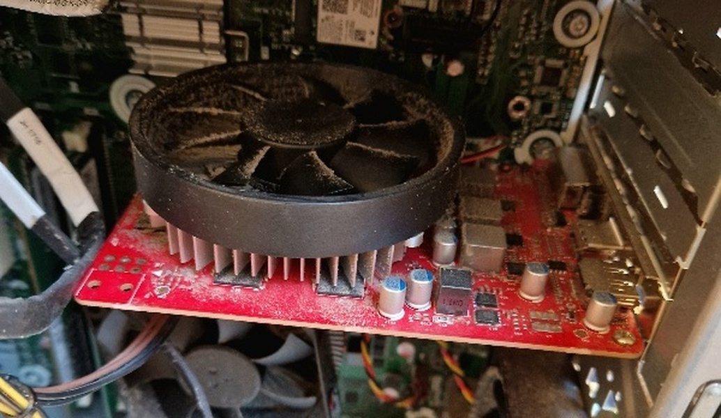

Zal ik doen,
Dit zit er in, toch kort klein kaartje,145mm.
Dan denk ik beter een MSI GeForce GTX 1650 4GT LP OC is 168mm lang.
Afbeeldingslocatie: https://tweakers.net/i/iGKQ8qUAzAa1SmKtrRL0oR8B80Y=/full-fit-in/4920x3264/filters:max_bytes(3145728):no_upscale():strip_icc():fill(white):strip_exif()/f/image/PeVo5Ry7yFIItGyoNpqgtseV.jpg?f=user_large
Afbeeldingslocatie: https://tweakers.net/i/WjZ0NLROOzRndbvTssTkH02NWMw=/full-fit-in/4000x4000/filters:no_upscale():fill(white):strip_exif()/f/image/BxO2MAbIPXo3jkPKLenAWHVN.png?f=user_large

Oh zo te zien past er dus wel een full-sized kaart in, dat maakt je leven wat makkelijker.
Maar wel wat freaky zegt, je wilt hier een "degelijke" kaart in stoppen wat niet gaat lukken door de voeding die er nu in zit. Dan kan je onderhand bijna een nieuwe pc kopen ($$$$).
