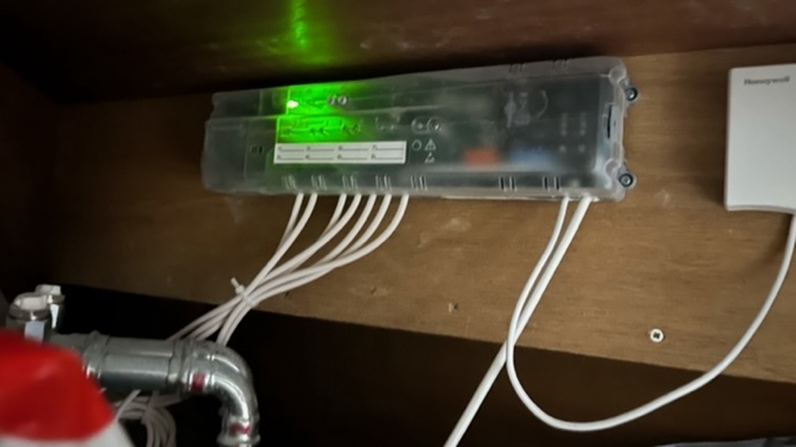

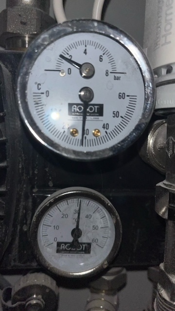

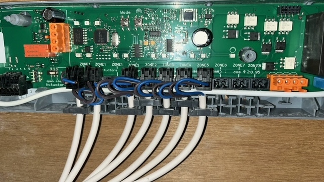

Wij hebben in het gehele huis vloerverwarming in meerdere zones.
Kort samengevat is dit de installatie:
CV-ketel Remeha Tzerra Ace
Boven vloerverwarming voor woonkamer, keuken, gang 6 lussen op 3 HCE80 groepen op 1 Evohome zone met de Evohome touch als voeler.
Beneden 5 ruimtes, 7 lussen op 5 HCE 80 groepen en 5 Evohome zones.
Slaapkamer 1 en 2 hebben elke 2 lussen en zitten op zone 1 en 2 in de HCE80.
Gang, badkamer en slaapkamer 3 hebben 1 lus en zitten op zone 3, 4, 5 in de HCE80.
In elke ruimte een ronde Honeywell thermostaat (Honeywell Round).

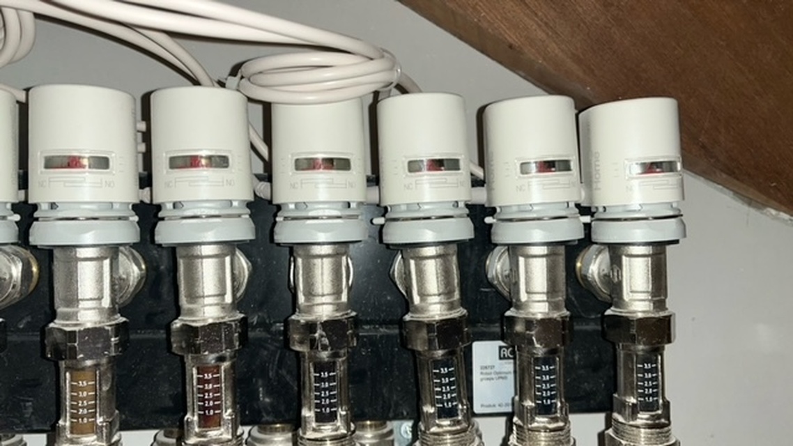

Vloerverwarming doet het overal goed, d.w.z. het wordt goed warm. Echter, in 2 ruimtes (slaapkamer 1 en 2) blijft het warm, ook al is de gevraagde temperatuur lager dan de gemeten temperatuur. De leidingen voelen ook lauwwarm aan (ca. 30 graden vermoed ik). Wat ik ook doe, deze ruimtes blijven enigszins verwarmd worden. Ook het uitschakelen van de HCE80 (stekker eruit) waardoor de thermo servomotoren op close komen, helpt niet.
Het betreft dus 2 ruimtes met 3 lussen in totaal, en wel de 3 rechter servomotoren op de foto.
Wat kan hier aan de hand zijn? Sluiten de servomotoren niet goed af? Of kunnen er andere oorzaken zijn?
Zie de foto's voor meer informatie.

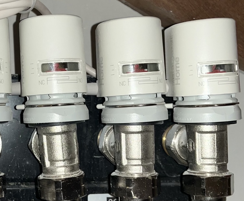

Op de foto's zie ik nu dat het lijkt dat de 3 rechter servomotoren wat scheef zitten.
Zou dat de oorzaak kunnen zijn?
Ik ga straks even kijken of ik ze los kan krijgen en opnieuw kan monteren....
  • Pimmiepim
  • Laatst online: 01-02 11:39
Dit was het:
Afbeeldingslocatie: https://tweakers.net/i/_gdBj4qN7tXIHGG1Q-4Kax_ZiRo=/800x/filters:strip_icc():strip_exif()/f/image/Z3qrK6NRHRI9N614bCJmXGVY.jpg?f=fotoalbum_large
En dit is het nu:
Afbeeldingslocatie: https://tweakers.net/i/Ni5eJc0NrwgMXtKjC_lSuB_McNA=/800x/filters:strip_icc():strip_exif()/f/image/AheAM43sES4Rpi8ezQdawS7B.jpg?f=fotoalbum_large
Even afwachten of dit de oplossing is… tot nu toe ziet het er goed uit.

  • saviour
Volgens mij zie ik flowmeters onder je servomotoren. Als je vermoedt dat de motoren niet goed sluiten, dan zou je dat aan de flowmeters moeten kunnen zien.
  • Pimmiepim
saviour schreef op maandag 19 december 2022 @ 22:27:
Goede tip, dank!
Denk overigens dat het “recht zetten” van de servomotoren geholpen heeft. Vanochtend was het in de 2 betreffende slaapkamers 17 graden, terwijl het voorheen constant rond de 19 graden was.
