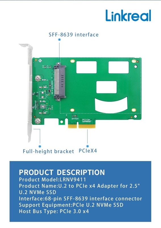

Zie onder: Een U2 naar PCI-Express-adapter
Afbeeldingslocatie: https://m.media-amazon.com/images/I/61vrk5nB6HL._AC_SL1500_.jpg
https://www.startech.com/nl-nl/hdd/pex4sff8639
Een m2 naar U2-adapter
Afbeeldingslocatie: https://media.startech.com/cms/products/gallery_large/m2e4sff8643.main.jpg
https://www.startech.com/nl-nl/hdd/m2e4sff8643
Er blijkt al uit de links dat een U2 gewoon 4 pci-express lanes heeft (en nog 2 Sata) en dat dat dus volstrekt compatible is met m2 en regulier PCI-Express. Vandaar ook de zo goed als volledig lege adapter-kaartjes.
De vorm wordt immers geconverteerd, het signaal niet, dat is 100% hetzelfde.
Daarom is ook op de site van Startech geen software te vinden. Het werkt gewoon als iedere PCI-Express/M2-kaart.
Dus het antwoord op de vraag:
Vraag: Kan met een simpele adapter een dergelijk U.2 SSD native werken op een gewone consumenten Intel moederbord met W10 PC?
Is dus: Ja

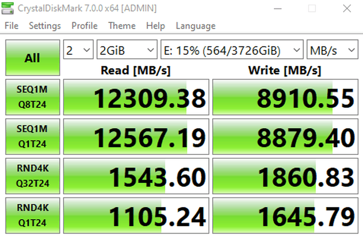

Hier een U.2 SSD gebruiker. Een simpele U.2 PCI-Express-adapter werkt meer dan goed.
Een normale gebruiker heeft/koopt geen 8TB SSD, dat houd bij de +- 2TB wel op.
De goedkoopste U.2 2TB SSD kost bijna 300euro terwijl een 2TB M.2 vanaf de 100 euro al beschikbaar is nieuw. Een normale gebruiker gaat ook de hoeveelheid TBW van een standaard SATA/M.2 SSD vaak niet halen voordat het gehele systeem is vervangen of een grotere SSD is geplaatst dus de noodzaak om voor een U.2 te gaan is niet aanwezig.
M.2 is een stuk kleiner (Geschikt voor laptops en mini systemen), verbruikt minder stroom en is makkelijker te installeren door een gebruiker. Iets wat de U.2 tegen zich heeft. Waarom moeite doen om een connector plaatsen op een moederbord die 99% van de gebruikers niet gaat gebruiken?
Sata is niet onbetrouwbaarder maar, afhankelijk van het type geheugen, kan de geheugen cel minder vaak overschreven worden. Heeft dus niks met betrouwbaarheid te maken.
Ik zie dat alleen voor 4TB en 8TB SSD opslag U.2 een redelijke gelijke aanschaf prijs heeft, andere opslag groottes zijn totaal niet prijs interessant, zeker niet voor een normale gebruiker.
Betreft de 8TB SSD die je zoekt zou je op dit moment inderdaad een U.2 SSD kunnen overwegen, die Samsung PM9A3 2,5" 7.68TB is prijs/prestatie een topper. Hou wel rekening er mee dat je een adapter moet kopen of een board met U.2 aansluiting.
Een U.2 SSD kan vaak wel werken op een consumenten Intel/AMD moederbord met behulp van een M.2 adapter of U2 naar PCI-Express-adapter. Je moet wel rekening houden met de beschikbare PCIe lanes op het platform, bij consumenten borden zijn dat er vaak niet veel.

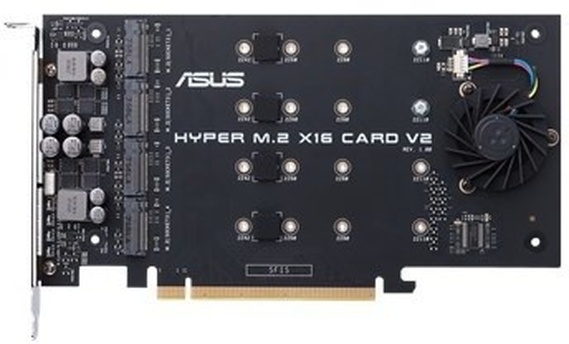

@SambalSamurai isk zou het niet weten maar ik vermoed het aantal lanes dat een intel cpu heeft is lager dan dat van AMD and U.2 schijven zijn nu niet zo echt main stream, de meeste kennen sata en m.2 maar amper volk dat u.2 kent want dat is eigenlijk voor in servers.
En kwa grootte hangt het gewoon af van de chip grootte, hoeveel bits ze per chip kunnen opslaan inc. overhead.

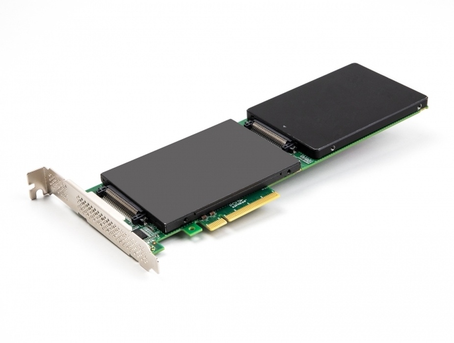

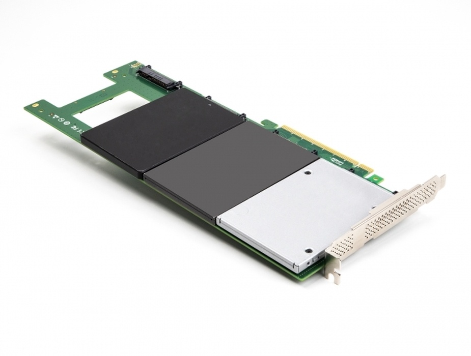

  • SambalSamurai
  • Laatst online: 09-09 20:35
Damic schreef op woensdag 21 december 2022 @ 18:57:
In drive bays ;) waar anders plaatsje ssd's in 2.5/3.5" formaat :+ tja >12TB HDD's bestaan ook en consumenten kopen die. :z (*ja prijs is iets anders)
Bedoel je zoiets @Damic
https://www.delock.com/produkt/90091/merkmale.html
Goed voor Twee U.2 SSDs (theoretisch 16 TB aan extreem snel en betrouwbaar opslag, voor al je raw videos/fotos/professionele kerk/orchestra zang opnames in high rest FLAC etc etc)
Of, als je denkt sorry maar dat is veels te mager/pover, dan kan je beter zoiets nemen:
https://www.delock.com/produkt/90092/merkmale.html
Goed voor Vier U.2 SSDs, goed voor 32TB aan extreem snel en betrouwbaar SSD opslag. 8)7 :P :9
Zo komen we nog ergens!
Afbeeldingslocatie: https://tweakers.net/i/M3HPDP9O68_rt0jmVs4TeYA77RI=/full-fit-in/4920x3264/filters:max_bytes(3145728):no_upscale():strip_icc():fill(white):strip_exif()/f/image/b9auyFPFpfwugbH6a2hVRCfG.jpg?f=user_large
Afbeeldingslocatie: https://tweakers.net/i/IaaKkCVAh2KADHvzkMCGpGtQIlk=/full-fit-in/4920x3264/filters:max_bytes(3145728):no_upscale():strip_icc():fill(white):strip_exif()/f/image/81ql3OUbfaXQiF87NJIChJwJ.jpg?f=user_large

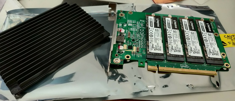

  • dylan111111
  • Laatst online: 23:14
SambalSamurai schreef op woensdag 21 december 2022 @ 19:43:
Deze heb je ook voor M.2 SSD's, zelf sinds een jaar een adapter uit China gekocht waarmee je wel prima snelheden behaald. (4x Kingston KC2500 1TB)
https://nl.aliexpress.com/item/4000054875197.html
Afbeeldingslocatie: https://tweakers.net/i/ZFqgaZ9BMGx7HIzh-S4C1aRd4wU=/800x/filters:strip_icc():strip_exif()/f/image/juoP6ZkBpndEHqVmNmd0TJG0.jpg?f=fotoalbum_large
Afbeeldingslocatie: https://tweakers.net/i/Mxux3yDsAiGU0twk2ihpAZtDeng=/full-fit-in/4000x4000/filters:no_upscale():fill(white):strip_exif()/f/image/FOu1XISmsN4q6bJ4ZloOkFSz.png?f=user_large
  • SambalSamurai
@dylan111111 "wel prima snelheden" >>> "absurd waanzinnig hoge snelheden"
Ruim 12 GB per seconde lees en bijna 9 GB/s schrijven! Holy smokey!
Goede manier om oude bestaande 1TB SSDs uit te breiden (in plaats van te vervangen) met extra, inmiddels spotgoedkope SSDs van gelijke type.
1. Zie ik goed dat het geheel tot één partitie is gevormd in Raid 0?
2. Waar/hoe hebt u dit ingesteld? Via moederbord Bios een Raid 0 aangemaakt? Of softwarematige Raid 0 aangemaakt in Windows? Of heeft zo'n PCI adapter zijn eigen instellingen die bij bootup benaderbaar zijn?
3. Mag men later in plaats van 1TB een 2TB, 4TB, XTB nemen of zijn er theoretische limieten aan hoeveel TB een M.2 SSD mag hebben in zo'n adapter?
4. Stel dat je de SSD's (met data) fysiek eruit haalt en daarna weer erin zet, blijft de RAID0/data behouden?
En is de volgorde van de M.2 data daarbij belangrijk of blijft zo'n Raid0 betrouwbaar werken ongeacht de volgorde van de her-inplaatsing van de SSDs?

  • SambalSamurai

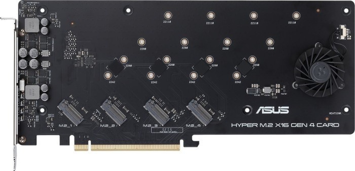

Nog wat toevoegingen:
uitvoering: Asus Hyper Kit M.2 To U.2 (Mini SAS) Adapter
Afbeeldingslocatie: https://tweakers.net/i/SPyL44Dq_zrn0-5rQrIxAsoYzSo=/800x/filters:strip_icc():strip_exif()/f/image/fOtglRHDgdRRLbqG22ld4x3k.jpg?f=fotoalbum_large
Een origineel Asus M.2 naar U.2 standaard kabel connector om enterprise server U.2 SSD rechtstreeks te verbinden op elk AMD/Intel moederbord, ongeacht type processor, chipset, besturingssysteem, etc. Dit had @White Feather al aangetoond, maar nu dus van het vertrouwde merk Asus.
Dan twee ASUS M.2 insteekkaarten, met PCIE 4x versie 3.0 en 4.0 respectievelijk:
uitvoering: ASUS HYPER M.2 X16 CARD V2
uitvoering: ASUS HYPER M.2 X16 GEN 4 CARD
Afbeeldingslocatie: https://tweakers.net/i/yOQd5-WQcab2x4DzW_JNgwweYY8=/full-fit-in/4920x3264/filters:max_bytes(3145728):no_upscale():strip_icc():fill(white):strip_exif()/f/image/ssQFgoG5omTr7eP54GAY0gsX.jpg?f=user_large
Afbeeldingslocatie: https://tweakers.net/i/0MJx2ScG9E6wqzbvC4Y7YZqxUbY=/full-fit-in/4920x3264/filters:max_bytes(3145728):no_upscale():strip_icc():fill(white):strip_exif()/f/image/4EjCtBF0EIMMb9x7UMRbHM6O.jpg?f=user_large

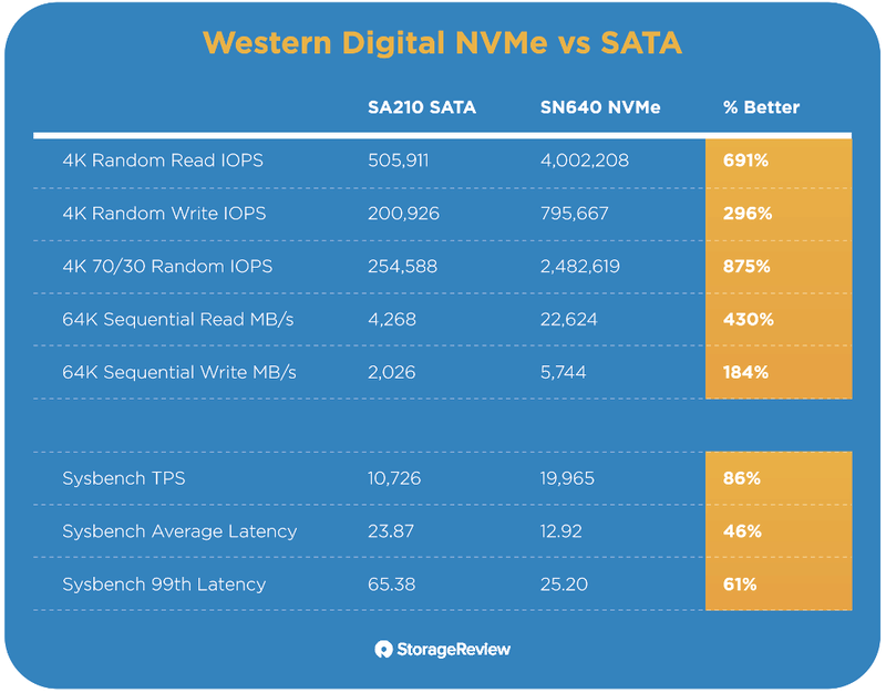

Enterprise SSDs als deze waren lange tijd 1800 euro, toen lange tijd 1500 euro, maar sinds kort dus 827 euro, een enorme prijsdaling!
uitvoering: WD Ultrastar DC SN640 (0.8 DWPD, ISE) 7,68TB
Afbeeldingslocatie: https://tweakers.net/i/2qUTiBFPO4OHlryud9473LYO-rk=/800x/filters:strip_icc():strip_exif()/f/image/RErzMzWT4P5A3348ztUbatVj.jpg?f=fotoalbum_large
https://www.storagereview...-take-over-the-enterprise
Afbeeldingslocatie: https://tweakers.net/i/KZlWv1iX7PmlLBT3BYMTt-kysKM=/800x/filters:strip_exif()/f/image/L138iNudzY8wV3c78EuJ5LO3.png?f=fotoalbum_large
Tenslotte de U.2 SSD houder van hetzelfde merk als @dylan111111 doorstuurde, voor onder de 29 euro verzonden en al.
https://nl.aliexpress.com...2110000000050184086%21rec
Afbeeldingslocatie: https://tweakers.net/i/4w4wZU071VYt_y-0zXjgT2uWp4E=/x800/filters:strip_icc():strip_exif()/f/image/k9qysG1NELVUzDeF2fQUY36L.jpg?f=fotoalbum_large
