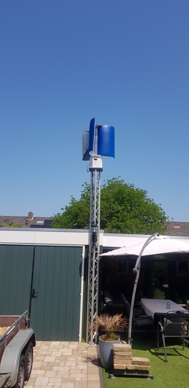

Goedemiddag allemaal, ik heb zelf ook een (verticale) windturbine bij Tesup AtlasX gekocht, maar was veels te compact om wind te vangen.. Toen heb ik alle 12 bladen eraf gehaald, en die vervangen door 3 bladen die ik zelf gemaakt heb van een plastic 200ltr vat, en nu draait ie volop.. De windturbine heb ik achter in de tuin op een 4mtr hoge truss geplaatst, die ik via Marktplaats gekocht had.. Ik woon in een wijk met rondom huizen..

Afbeeldingslocatie: https://tweakers.net/i/S_jNivIqvgjOp2oUNAOj0X0CLik=/x800/filters:strip_icc():strip_exif()/f/image/L3QY603v0qDAPwWjqpZqz87n.jpg?f=fotoalbum_large
  • klump4u
klump4u
Full electric in Zuid-Limburg
Toetjuh schreef op maandag 5 juni 2023 @ 13:19:
Zonder onderbouwende cijfers zegt dit natuurlijk nog niks.

Creatief is het wel. Ook benieuwd wat dit nu opwekt, en of de lagers meer te lijden hebben.
Vertel eens wat meer?

@Toetjuh heerlijk hoog creatief tweaker gehalte!
meer details wel gewenst.

Das wel een mooi ding, ben wel benieuwd hoeveel zoiets in de praktijk opbrengt. Ik zit in het buitengebied, waait altijd wel redelijk hier. Zou het wel grappig vinden voor erbij om zo toch ook als het donker is wat opbrengst te hebben.

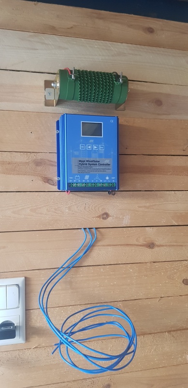

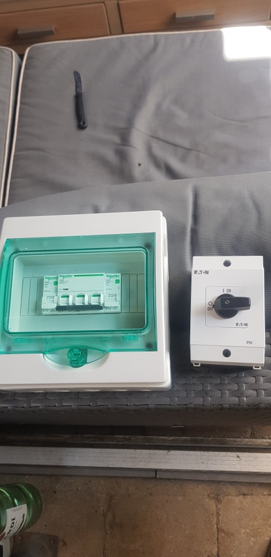

Ik ben er nog volop mee aan het experimenteren, ben nu bezig met het aansluiten van de turbine.. Bedoeling is dat de turbine een accu gaat opladen (off-grid), en ik die stroom kan gaan gebruiken voor de apparatuur onder de overkapping.. Ik begin met kleinere apparatuur, en als dat lukt wat gaan uitbreiden met eventueel zonnepanelen erbij.. Afbeeldingslocatie: https://tweakers.net/i/elqYwryvBCdixTaAIlAdYibbBPE=/x800/filters:strip_icc():strip_exif()/f/image/s0v1sVvnvsYlrIlxQ8YpAFhp.jpg?f=fotoalbum_large

Dat ie volop draait zonder belasting gelooft iedereen wel. Maar de vraag is wat levert ie belast? Zal nooit veel meer dan 50w zijn bij windkracht 4. Mag jij uitrekenen hoeveel jaar ie dan moet draaien voordat je de aanschaf eruit hebt...

Ik vindt het gewoon leuk om wat te experimenteren, en zie wel of het wat oplevert of niet.. Ik ken iemand in mijn woonplaats die ook zo'n windturbine heeft, en die heb ik nagemaakt.. Die woont weliswaar in het buitengebied, 6 mtr hoog geplaatst op een paal, en die draait vrijwel altijd.. Die heeft de turbine wel op het net aangesloten.. Ik laat hier nog weten wat die al opgeleverd heeft in 6 maanden, want zolang staat ie er ongeveerAfbeeldingslocatie: https://tweakers.net/i/tfCuenx7xgz6RtH2DnlRBZyeibM=/x800/filters:strip_icc():strip_exif()/f/image/TKS0jfAcWPzPU5mZFqQ9kpHA.jpg?f=fotoalbum_large..

Toetjuh mooi ding hoor! Je heeft aan dat het vol op spint, maar je geeft ook aan dat je dit nog niet aangesloten hebt, als je een belading krijgt dan gaat de motoren vanzelf afremmen, tenzij er meer druk op staat dan wat je gebruikt.
Wel een mooi setup! vraag me alleen af hoe rendabel dit voor voor the most people; als je dicht bij de zee woont, heb je meer kans van slagen.

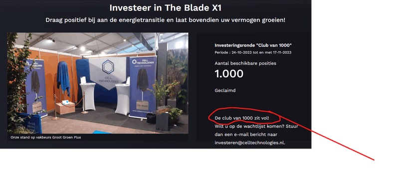

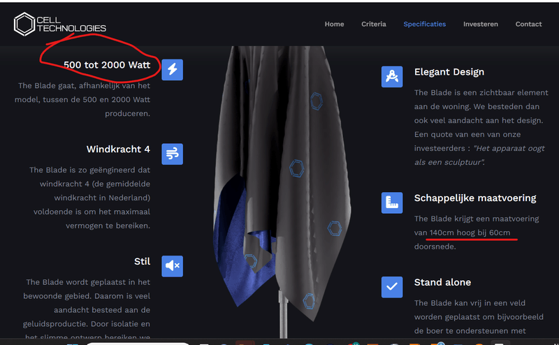

En wat vinden jullie dan van deze?
Volgens mij, de enigenAfbeeldingslocatie: https://tweakers.net/i/vCIJ9QHcBQK0fZAOFuyAbSd6A3M=/800x/filters:strip_exif()/f/image/ULvKRMN2w1jaPaveERU1Dc1Q.png?f=fotoalbum_large met zo'n groot vermogen zijn de uitvinders straks zelf met de uitgifte van hun aandelen.
Afbeeldingslocatie: https://tweakers.net/i/khH9eAk7DxAEJ8ryYVEHSdygYVM=/800x/filters:strip_exif()/f/image/ftuhkVSd9BvpZMdbQf3we6X3.png?f=fotoalbum_large
;w ;w ;w ;w ;w
Afbeeldingslocatie: https://tweakers.net/i/8kAWLsK0pyfXcrLMJKIYsnJcPDs=/800x/filters:strip_exif()/f/image/nd8PmhI23eCMUN9zEH4pk9I1.png?f=fotoalbum_large
