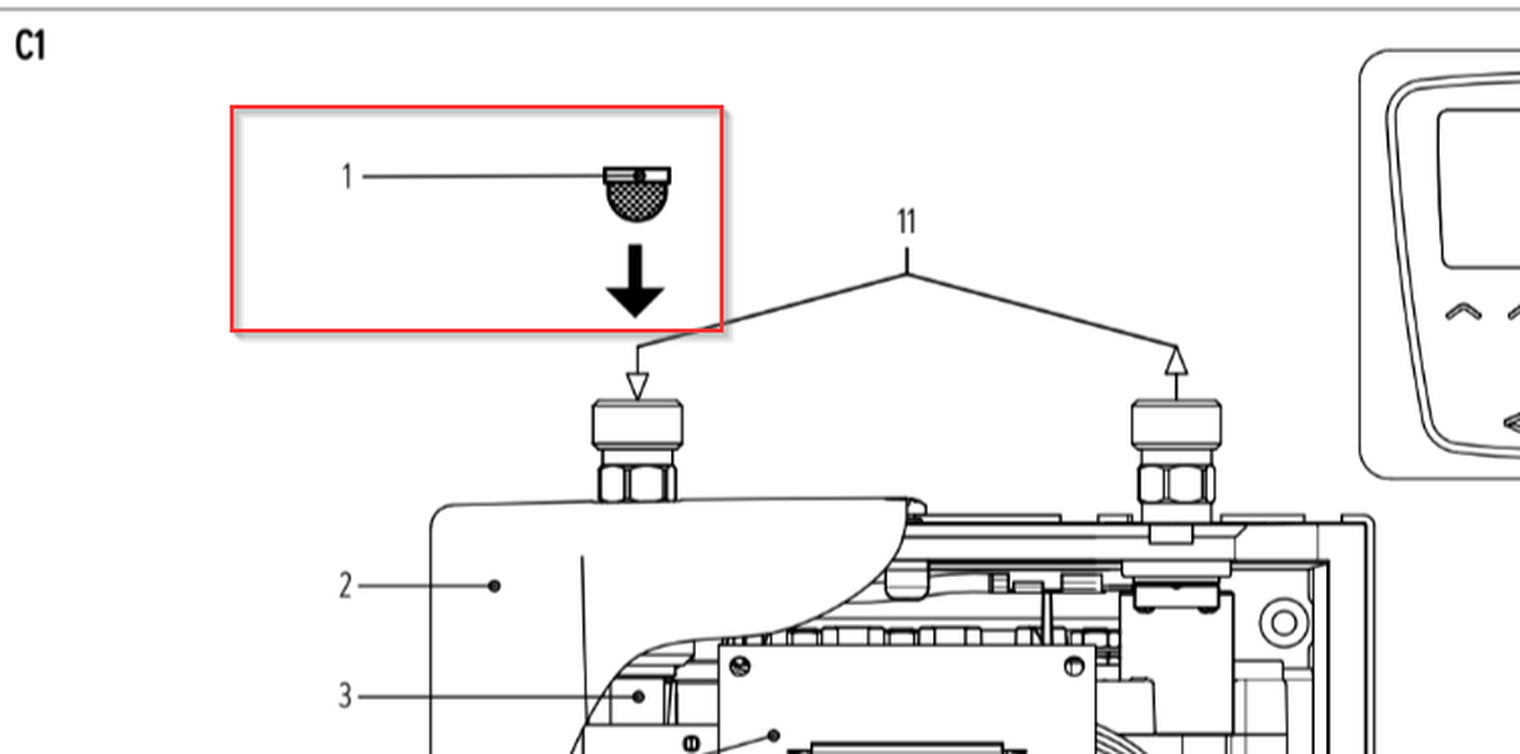

Is dit de begrenzer die je bedoeld:
Afbeeldingslocatie: https://tweakers.net/i/bp1vk4tWffs0gmIJVuQMy0HfrCc=/full-fit-in/4000x4000/filters:no_upscale():fill(white):strip_exif()/f/image/WugobPc3Ye8iWeRziYgYBs3y.png?f=user_large
Pana WC12H9E8 / 1000L
  • hesselbeertje
  • Laatst online: 22-06 22:53
MarFan schreef op maandag 19 december 2022 @ 11:16:
Lijkt er wel op, maar geloof dat dit t filter is, maar de begrenzer zit daar ook.
[ Voor 9% gewijzigd door hesselbeertje op 19-12-2022 11:19 ]

De begrenzer waar we t over hebben ziet er trouwens ongeveer zo uit:
Afbeeldingslocatie: https://14fcff3ca6395ea19180-e28dea9290b98a380fe8af8e9eca99dc.ssl.cf3.rackcdn.com/prod-picture_111-13837343.jpg
[ Voor 16% gewijzigd door hesselbeertje op 19-12-2022 12:22 ]

Nou vandaag de Clange weer ontkoppeld en op zoek naar het rode gevalletje.... even pielen en daarna kon alles weer worden aangesloten... en toen testen en wauw, wat een verschil.
Inderdaad bijna 10l/m ipv 2.5
@hesselbeertje MIJN DANK en de WAF is nu in orde....
Afbeeldingslocatie: https://tweakers.net/i/SSMFGFrzm5EpefDiew5lXlbQXTo=/x800/filters:strip_icc():strip_exif()/f/image/KKueKBH7En0Vsfg7KfQ0KiLf.jpg?f=fotoalbum_large
Dat er water doorheen kan...
[ Voor 43% gewijzigd door MarFan op 24-12-2022 15:17 ]
