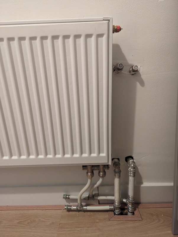

De CV en de leidingen. Er is geen bypass geplaatst, volgens de monteurs was de radiator in de woonkamer prima.
Afbeeldingslocatie: https://tweakers.net/i/a3_GNOjWopLxS2jBRfK10CrSjrc=/x800/filters:strip_icc():strip_exif()/f/image/KyFrDfVtwzJ11sghjnd6RkuB.jpg?f=fotoalbum_large

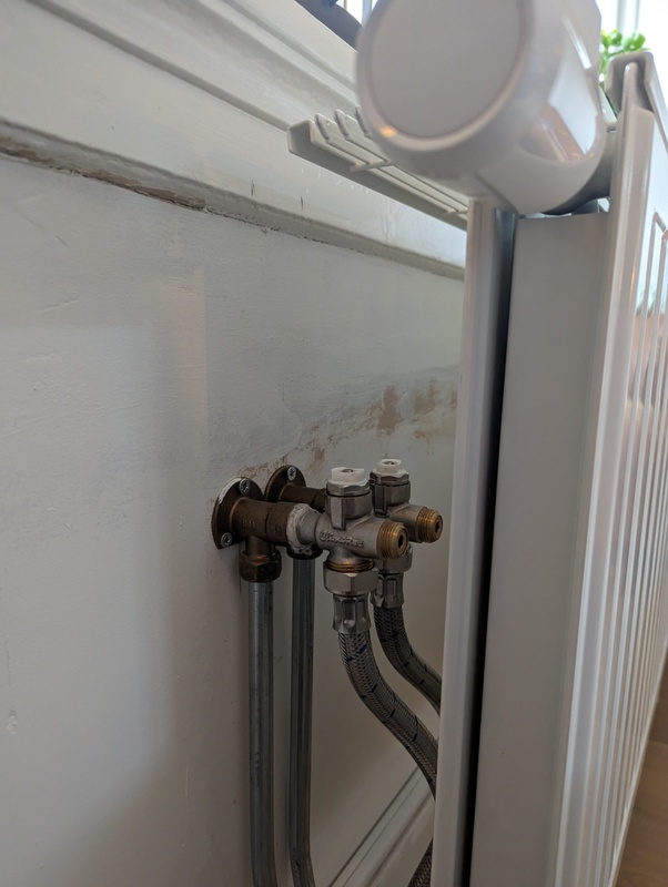

Zo worden de 2 radiatoren in de zolder afgetakt. Dit zijn dus de eerste radiatoren op de leiding.
Afbeeldingslocatie: https://tweakers.net/i/HP4Ea3EmtGQKkFS4I3loqGtb_c8=/800x/filters:strip_icc():strip_exif()/f/image/milkNiBQ07ZT25kv1OSJoVVW.jpg?f=fotoalbum_large

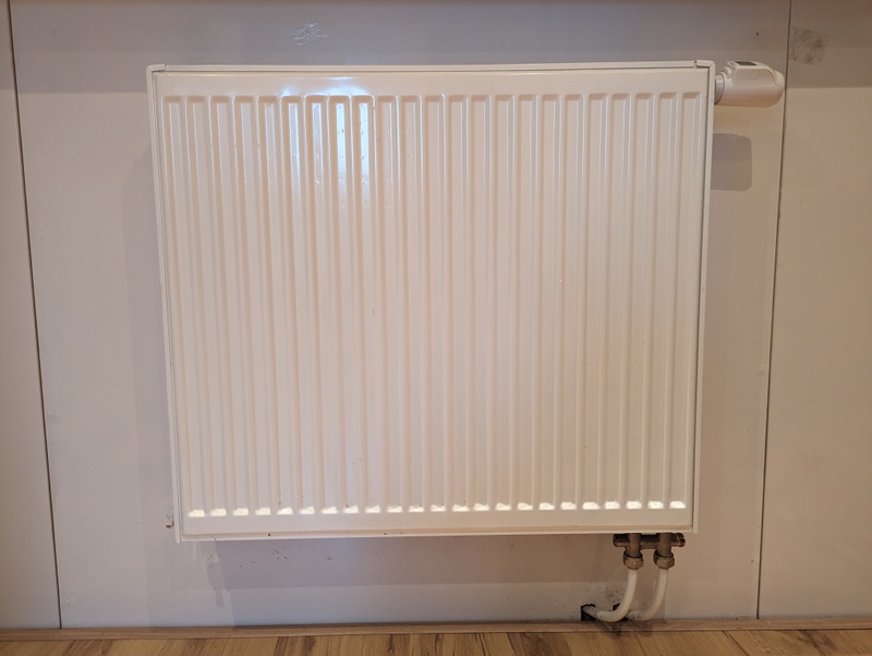

Instelbare thermostaatkranen op bijna iedere radiator
Afbeeldingslocatie: https://tweakers.net/i/I4G_3E7AZE2KV5XwazQ5h3qYEKg=/x800/filters:strip_icc():strip_exif()/f/image/dPRISrSHNU3c9ocGhpPnI1Mk.jpg?f=fotoalbum_large

Ik weet niet wat een ander er van vindt maar als ik naar die buizen onder de ketel kijk ziet het nogal ... rommelig uit. Ik zie een aantal haakse bochten, te dunne T-stukken en ook het gebruik van verschillende soorten buis met verschillende diameters.
Waar ik naar toe wil is dat het cv-water wellicht moeite heeft om bij de radiatoren te komen.

Zou het probleem niet kunnen zijn dat de radiatoren beneden worden geknepen door de thermostaatkranen die erop zitten zoals je aangeeft? Ze zouden te laag kunnen staan of vast zitten.
In principe heb je geen thermostaatkranen nodig in de ruimte waar de thermostaat is.
Ik heb in mijn eigen woning het juis afgesteld door de normale kranen in de woonkamer waar de thermostaat is 2/3 dicht te zetten zodat radiatoren met thermostaatkraan in de rest van mijn woning altijd genoeg flow krijgen.

Wat ik wel gek vind is dat op zolder de H blokken altijd water lijken door te laten. Is dat normaal? Met andere woorden, als ik de aanvoer en retour open zet, maar de radiator is dicht, dan gaat de aanvoer rechtstreeks naar de retour. Dit lijkt me niet wenselijk en is ook niet het geval met de andere H blokken.
Ligt eraan of dit knijp- of bypass ventielen zijn. In dat laatste geval laten ze in alle gevallen water door, en regel je enkel hoeveel er daadwerkelijk door de radiator gaat. Die kun je volgens mij in alle gevallen (uitgaande van een standaard moderne CV installatie) het beste volledig open zetten.

Rommelig is het wel inderdaad. Nu gaan we over een paar weken verhuizen, en is het dan niet meer mijn probleem, maar ik wil wel een goed werkende installatie achter laten...

Doe eens foto's van je radiators? met name thermostaatknop (erop en eraf) en koppelingen naar de aanvoer/afvoer, onderblok enz

Maak nou eens goede foto’s. Van de radiatoren waar je ene probleem hebt.

Nee, die aanname is niet correct. De radiatoren zijn allemaal twee pijps aangesloten op de "hoofdleiding". Als ik de radiatoren op zolder dichtdraai worden de radiatoren beneden nog steeds een beetje warm bovenin. Hieronder nog een paar foto's:
Radiator op zolder (x2, identiek. Nagenoeg alle radiatoren zijn zo aangesloten.

Verder op de badkamer een radiator zonder H-blok met alleen een instelbaar voetventiel.
Hieronder de radiator die niet warm genoeg wordt waardoor de woonkamer ook niet warm genoeg wordt. Dit is een standaard T22 radiator die op een Climarad gemonteerd is. Dit is ook gelijk de grootste radiator in huis, die volgens mij helemaal op het eind van de installatie aangesloten is. Dit verklaart ook waardoor hij bij pendelen te weinig aanvoer krijgt.
Afbeeldingslocatie: https://tweakers.net/i/N3pdF5HOs5CE99SyvMIBZKm-RAg=/800x/filters:strip_icc():strip_exif()/f/image/mF6OTvzQ60aQqbW9irFGEFzT.jpg?f=fotoalbum_large
Afbeeldingslocatie: https://tweakers.net/i/VbyLSGsCmdUUfJLe3WqqmAAvuR0=/x800/filters:strip_icc():strip_exif()/f/image/kPESfBj7TN3l1ZcNEc4NB0Wj.jpg?f=fotoalbum_large

Deze detail foto staat in de openingspost:
Afbeeldingslocatie: https://tweakers.net/i/nDbCxRoIXTOD0yQ0Dm6XcMmrLTE=/800x/filters:strip_icc():strip_exif()/f/image/xKlgbyFdtjy7voeftrbd3C5Z.jpg?f=fotoalbum_large
Volgens mij is dit ook geen 1-pijps blok maar een 2-pijps. Kunnen deze defect raken?

Danfoss maakt ook H onderblokken die voor zowel 1 en 2 pijps geschikt zijn als je dan aan het verkeerde draait dan wordt het van 2 pijps een 1 pijps blok of omgekeerd.

Maak ook eens zijaanzicht foto van dit onderblok.

Misschien iets meer verduidelijking: er is een aparte aanvoer en retour leiding. De radiatore zijn zodanig aangesloten dat ze met een T-splitsing vanuit de aanvoer terug lopen naar een T-splitsing op de retour. De retour gaat dus niet naar een volgende radiator. Dit is toch een twee pijps systeem lijkt me? Alleen dan niet met een CV verdeler, maar individueel ingeregeld.
Een foto van de zijkant van een H-blok (overal zitten dezelfde op, de achterkant ziet er hetzelfde uit):
Afbeeldingslocatie: https://tweakers.net/i/3sktNX096JbVWNSYxjAxa9rutfA=/x800/filters:strip_icc():strip_exif()/f/image/r4HjTUruQ7JvZSTRW7BgWYbQ.jpg?f=fotoalbum_large

Ik heb sterk het vermoeden dat deze h-blokken geen afsluitfunctie hebben maar wel tussen 1 en 2 pijps kunnen wisselen.
Dit zou je moeten testen en eventueel herstellen zodat ze 2 pijps zijn.
