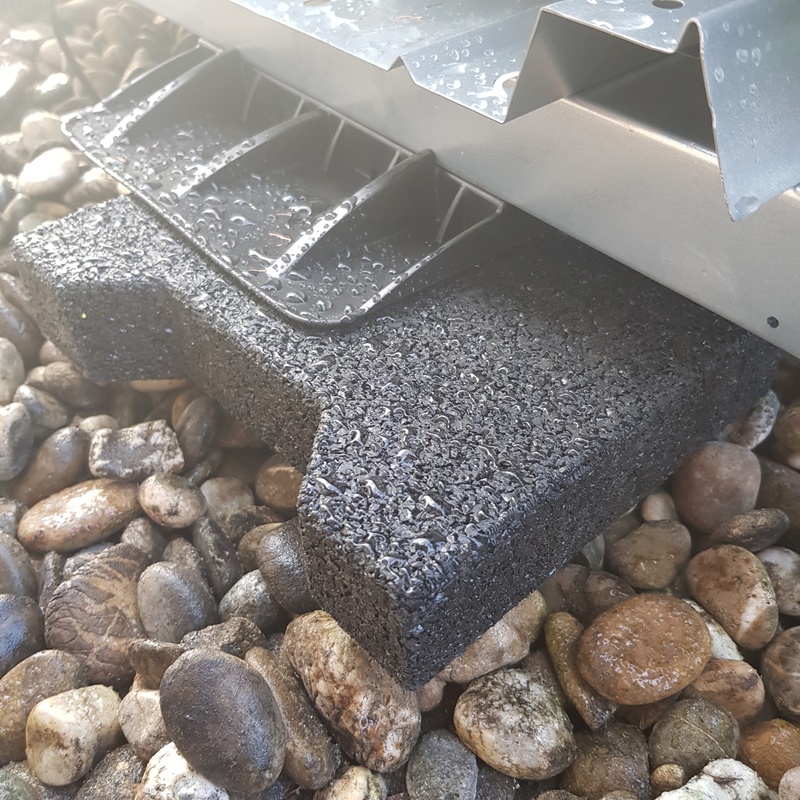

De installateur van onze zonnepaneel installatie(5 dagen geleden gelegd) op plat dak (27 jaar oud) van bitumen met daarop grof grind heeft "rubberblokken" OP het groffe grind gelegd en daarop de installatie. Nu dacht ik dat de blokken rechtstreeks op het bitumen geplaatst moeten worden. Klopt dit? Als dit zo is grind alsnog verwijderen of geeft dat misschien nog meer problemen?Afbeeldingslocatie: https://tweakers.net/i/eM-p6NLBfu1VgXFrySRumWRioAM=/800x/filters:strip_icc():strip_exif()/f/image/ir6IVTUhAxX7mMhtogJpxiVj.jpg?f=fotoalbum_large

Het lijkt mij in ieder geval niet logisch/de bedoeling. Wel lekker makkelijk dit natuurlijk.
Op bovenstaande manier heb je lijkt mij;
- Meer geconcentreerde belasting op de bitumen
- Ligt de installatie minder stabiel (immers geen vlakke ondergrond).
- Ligt de installatie (iets) hoger dan nog waardoor er mogelijk eerder/sneller wind onder kan slaan.
Bij ons hebben ze in ieder geval netjes het grind weggehaald (aan de kant geschoven) alvorens onze panelen met soortgelijke oplossing zijn geplaatst.

Is de installatie verder nog verzwaard/verankerd met betontegels?

Hebben ze ook zo op het grind gelopen? Dan is mogelijk je dak lek omdat er dan scherpe randen in het dakleer gedrukt kunnen worden. Daarvoor zijn speciale looptegels nodig.
Dit is zeker niet hoe het geïnstalleerd moet worden. Er moeten verhogingsblokken onder waar het grind weer omheen gelegd wordt.

Hoe is het dak geisoleerd? Zit er nog schuim tussen het bitumen en het grind als buitenzijdige isolatie?

Dit is een riskante onderneming. Zeker met de vorst is oude dakbedekking zo breekbaar als koffiekoeken.

Hallo Falcon,
De installatie is verzwaard met stoeptegels
  • Wech
  • Laatst online: 20-11-2024
Hallo fireage,
Geen buitenzijdige isolatie aanwezig.

Niet goed, geld toch kwijt!
Slecht plan, risico op puntbelasting en daardoor lekkage is zo veel groter. Grind aan de kant is way to go. Hoe makkelijk dat nu nog kan is het probleem van de installateur.

Lijkt me alles behalve de bedoeling. Daarnaast kun je jezelf afvragen hoe slim het is panelen op bitumen van 27 jaar oud te leggen, levensduur van bitumen is gemiddeld genomen 25 jaar.
Met een beetje geluk pech kan alles er dus op korte termijn weer vanaf omdat je het dak moet vernieuwen.

Snap ook niet waarom ze het op een dak van 27j oud leggen. Veel leveranciers eisten bij ons dat het dak jonger dan 10j/15j zou zijn. (Plat dak).
Hebben dan ook eerst 20k in het nieuwe dak geïnvesteerd en daarna de panelen erop. Tip: leg meteen >8cm Pir erbij ;).

Op een grind dak lopen, geeft niet zo snel problemen. Langdurige belasting daarentegen is natuurlijk minder handig.
Ik vermoed dat het grind vastgevroren was en ze voor de makkelijke oplossing zijn gegaan.
Grinddaken gaan normaal gesproken lang mee, maar na 27 jaar had er wel een nieuw laagje opgemogen..

27 jaar is wel erg oud voor bitumen, die panelen staan er voor 25 jaar. Die wil je tussendoor niet moeten weghalen. Als er 27 jaar grind op gelegen heeft zal het misschien meevallen maar nu die hele constructie op dat grind gaat echt niet meehelpen.
Elke producent van montagemateriaal geeft aan dat het grind eerst weg moet en dan het systeem geplaatst. Dus, wat heb je voor materiaal? Zoek de handleiding erbij en als daar in staat dat het niet op grind moet staan kan de installateur terugkomen.
het kan echt zo zijn dat omdat je dakbedekking zo oud is het grind helemaal vastgekoekt zit in je bitumen. dan is weghalen niet mogelijk zonder lekken te veroorzaken en snap ik dat het zo staat maar dan had je installateur je dat moeten vertellen en ook dat de kans op lekkage zo wel sneller is.

Normaal haal je het grind weg waar de paneel steunen komen en maak je een looppad (of gebruik je speciale loop delen). Later doe je het grind weer terug in de ballast bakken (dan heb je geen stoeptegels nodig).

Heb bij offerte voor panelen (weliswaar op schuin dak) nagevraagd wat kosten zijn voor weghalen en terugplaatsen bij nieuw dak. Dat was een paar honderd euro.
Als je verwacht niet binnen 1-2 jaar dak te vervangen, dan is gewoon plaatsen en vast wat rendement hebben zo gek nog niet.

Wel als alles eerst lek raakt en je daar schade van hebt.
Ik snap niet helemaal waarom het zo gedaan is. Had het grind lekker aan de kant geschept en daarna in de balast bak terug gedaan.

Ze leveren ten minste nog een rubber blok mee. Hadden ze ook niet kunnen doen >:)
Beter direct op het bitumen denk ik

alwind schreef op maandag 19 december 2022 @ 11:34:
Ik doelde op oud dak vs wachten op nieuw. Niet op het grind, dat is andere vraag
