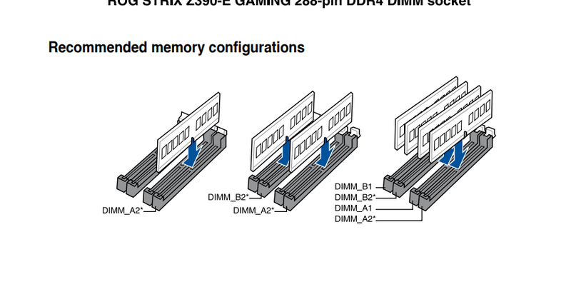

@Armooknol zo moet je je RAM plaatsen als je 1 ram stick gebruikt alleen in A2 en als je 2 ram sticks gebruikt in B2 en A2.Afbeeldingslocatie: https://tweakers.net/i/tf_He7hxdvaZBTLMjBl0Hqz8lhs=/800x/filters:strip_exif()/f/image/TQcZrvkrupOKZJpqvOd22j05.png?f=fotoalbum_large
(staat btw gewoon op je user's manual van je mobo)

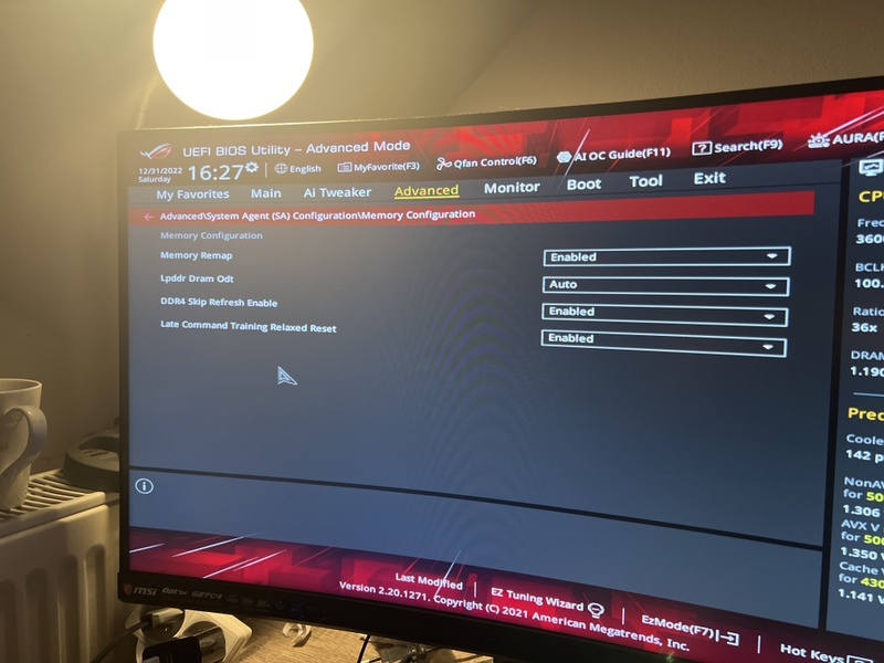

Afbeeldingslocatie: https://tweakers.net/i/l0ZQgKLA4wtsEpoqQxolh2eYBts=/x800/filters:strip_icc():strip_exif()/f/image/WMCHohfld05AxzDhGrSe6FyS.jpg?f=fotoalbum_large
Afbeeldingslocatie: https://tweakers.net/i/78GkRMRGTL6EhwcA93iJh42p6VA=/x800/filters:strip_icc():strip_exif()/f/image/m38juE0J3iAugNuRtg081FL7.jpg?f=fotoalbum_large

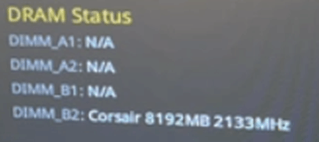

Xmp staat aan, er staat dat er in b2 een ramstixk zit maar die zit in a2 🤔

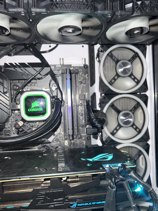

Afbeeldingslocatie: https://tweakers.net/i/AykMKWnXEJ1a8pALukPXB1fSsD4=/800x/filters:strip_icc():strip_exif()/f/image/MoRJTEEom0rDo3nUSaFjaD4X.jpg?f=fotoalbum_large

Iets te zien^?

je bent 2 reepjes nodig voor dual channel

Armooknol schreef op zaterdag 31 december 2022 @ 16:34:
Ja beide sticks zijn inorde. Als ik elke stick in a1 of a2 steek boot de pc. Dus aan de ram ligt het 100%niet
A2-B2
Bankje 2en4 vanaf CPU
edit: wel eerst pc afsluiten en voeding uitschakelen

Armooknol schreef op zaterdag 31 december 2022 @ 16:40:
Ik begrijp niet wat je bedoelt hackus
Ram modules moeten in de bankjes die ik aangaf, niet anders
edit, hier de handleiding voor uitleg advies hoe en wat
https://dlcdnets.asus.com...-E_GAMING_BIOS_EM_WEB.pdf

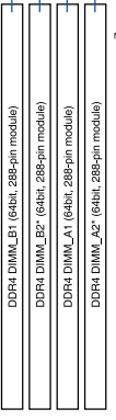

Afbeeldingslocatie: https://tweakers.net/i/me2SvEH1hiSL7qJw9hRCpcMiXOI=/full-fit-in/4000x4000/filters:no_upscale():fill(white):strip_exif()/f/image/zthftUahK3InARvDQVbwE9Ey.png?f=user_large
Afbeeldingslocatie: https://tweakers.net/i/e0fJXhidiVpSw-Sqt69Gkgbu8wo=/full-fit-in/4000x4000/filters:no_upscale():fill(white):strip_exif()/f/image/afG9Ow2MjxdGhkS1UBbrie0q.png?f=user_large Afbeeldingslocatie: https://tweakers.net/i/b6BaFrgReyWoe5ofAgef_EEom00=/full-fit-in/4000x4000/filters:no_upscale():fill(white):strip_exif()/f/image/f4OwlAnCTa4WO96o361c8Pvs.png?f=user_large
Armooknol schreef op zaterdag 31 december 2022 @ 16:26:
Nee hoor zit daadwerkelijk in b2, wat dus wel werkt.
Volgorde van links naar rechts b1-b2-a1-a2
