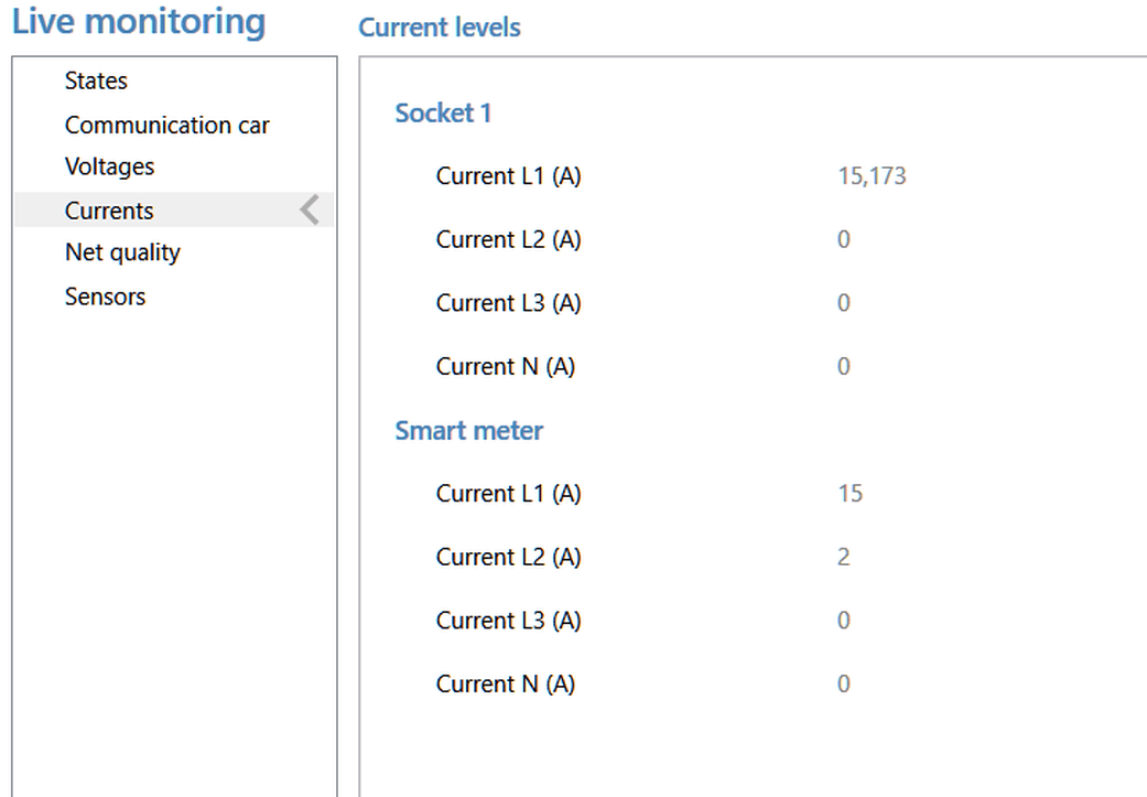

Sinds een tijd ben ik in het bezit van een Alfen Single S line laadpaal en sprint de hoofd fase 1 er soms uit.
Nu ben ik met de ACE Installer applicatie is gaan kijken en zag ik dat onde "live monitoring" de currents van L2 en L3 continu op 0 staan. Is dit normaal?
Hieronder wat screenshots:

  • eLScha
Welke auto hangt eraan?

Dat is een Golf 8 GTE.
Hoe kan ik ook controleren of de P1 kabel uberhaupt wel wat doet? Deze heb ik net voor de test er even uitgetrokken maar alle current blijft het uitlezen.. Hoe kan ik dit testen?
  • eLScha
Een golf GTE laadt met 1 fase. Vandaar dat je wel spanning (volt / current) ziet, maar geen stroom (ampere). Dat current L2 en L3 op 0 blijft staan is dus niet zo gek.
Die hoofdaansluiting zou er niet uit mogen klappen. Kun je zware apparaten wellicht naar een andere fase verplaatsen? Airco, inductieplaat, oven, quooker, waterkoker, droger…

Het is vaak de strijkijzer wat we op zolder gebruiken, kan ik de Alfen niet vertellen fase 3 te gebruiken ipv fase 1 bijvoorbeeld? Ik had "Phase rotaion" aangepast van L1L2L3 naar L3L2L1 maar dat haalt dat ook weinig uit denk ik..

Ja dat weet ik, alleen zou de loadbalancing van de laadpaal dit niet moeten kunnen voorkomen?

Systemadmin schreef op zondag 18 december 2022 @ 23:41:
Die laadt sowieso op 1 fase op, niet op 3, de Alfen geeft alles wat hij kan maar de auto is uiteindelijk de tweede beperkende/bepalende factor. Je rijdt "maar" met een hybride rond, dus dat is per definitie vaak 1 fasig laden
Wel, je beantwoordt je eigen probleem al: normaal zou (indien correct geconfigureerd) je P1 uitlezing er voor moeten zorgen dat de hoofdzekering er niet uit klapt.
@Systemadmin : als je safe current instelt op bv. 8A dan zou als je de P1 kabel uittrekt de Alfen na een tijdje moeten terugvallen op die 8A (dat is namelijk de current die je instelt die hij mag doen zonder contact met de smart meter).
Je moet wel even kijken hoe vaak de Alfen contact opneemt met de P1, want je zegt ik heb 'm uitgetrokken, dan zou hij in principe smart meter niet meer mogen updaten natuurlijk.
Currents van de socket ga je uiteraard wel nog kunnen uitlezen, dat is namelijk de paal zelf.
Systemadmin schreef op zondag 18 december 2022 @ 23:59:
Is de Alfen in de juiste volgorde aangesloten? Te oordelen aan de screenshot van Live monitoring lijkt dit te kloppen, anders dan geeft smart meter vs Socket 1 volgens mij een "verdraaiing" aan.
Dus als die screenshot is op basis van phase rotation L3L2L1 zou ik het zo ff laten staan.

Kan je eens live monitoren terwijl je je strijkijzer opzet boven en een paar screenshots maken?
De eerste schakelaar die er uit springt (automaat vermoed ik dan), hoe zwaar is die? 16A? 20A? Maak daar eens een foto van.
Hoe snel na het inschakelen van het strijkijzer klapt die schakelaar/automaat(?) er uit? Als dat zo goed als instant is dan is die automaat "te snel in het afschakelen" of je laadbox + auto "te traag in het terugduwen van de laadstroom van de auto"
