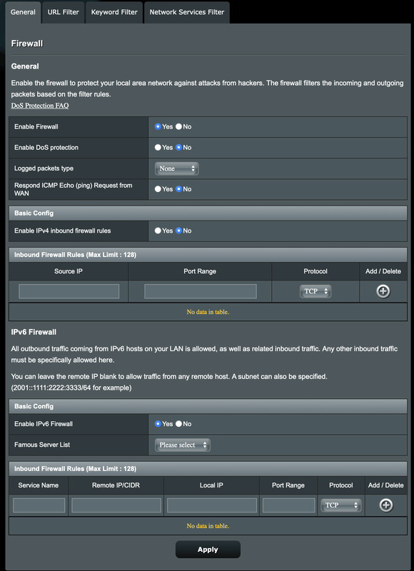

Ik heb veel dingen geprobeerd en twijfel nog steeds aan de oorzaak.
Situatie:
lenovo thinkcentre met debian 11
in docker draait Home Assistant
Na x tijd / dagen heeft Home Assistant geen internet meer, en lijkt alleen te herstellen na een reboot van de lenovo computer.
hardware:
asus wireless mesh via XT8, met op de plek van de debian computer een wireless bridge via een CT8.
De lenovo zit bedraad op de wireless bridge.
Nu zal het wireless mesh ook niet helemaal bug-free zijn, af en toe reconnect er wel eens een node. Het zou kunnen dat dit het probleem initieert, alleen alles komt terug online, behalve Home assistant.
Op het moment dat HA Internet verliest, kan ik een laptop bijv bedraad inprikken, en die heeft dan gewoon bedraad internet. Ik durf daarmee in wezen het asus netwerk uit te sluiten.(3 keer geprobeerd op 3 momenten)
Als het weer gebeurt (zoals nu) kan ik via SSH op debian bijv gewoon naar google pingen.
Via de terminal in Home assistant niet.

Afbeeldingslocatie: https://tweakers.net/i/608aXUdPN0Kh5KU4gfTEeKHjl_Y=/800x/filters:strip_exif()/f/image/sHBOqtDXJ7d8NuvO239rH2s0.png?f=fotoalbum_large
Als ik dus de computer reboot, dan komt alles weer online. Soms voor een dag, soms 3.
Ik heb eigenlijk geen idee meer waar ik het nu nog moet zoeken :?

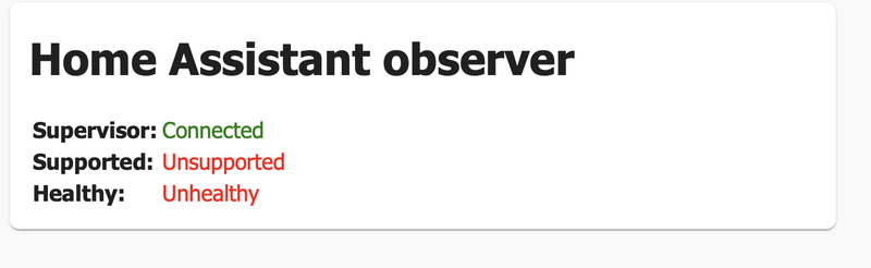

Zelfs met deze aangevinkt (gisteravond nog even geprobeerd) zegt ie bekijk het maar.
Ik kan het probleem reproduceren door de wireless bridge uit en aan te zetten.
HA komt dan niet terug online. Alle andere dingen die ik op de bridge aansluit hebben geen problemen.

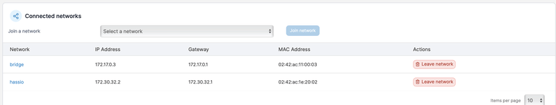

Ik denk dat de vraag mee is: hoe ziet alles er uit vanuit die docker container? Nu geef je informatie over de host, maar wat ik begrijp heb je daar vandaan geen problemen. Dus je moet die docker container in en dan kijken hoe het er uit ziet.
  • paQ
  • Laatst online: 23:20
vanaalten schreef op maandag 19 december 2022 @ 12:31:
aha OK
dit is Supervisor:
Afbeeldingslocatie: https://tweakers.net/i/BD8Bk_2UPFLy3HFWgsdUT0S2h00=/800x/filters:strip_exif()/f/image/XOYkmC6w4sScze7z2RMxepC5.png?f=fotoalbum_large
en dit Homeassistant:
Afbeeldingslocatie: https://tweakers.net/i/QAONA-0wN_rqDYdgQQ1tqtUPk70=/800x/filters:strip_exif()/f/image/Gq2mpwt7YGCj0eM95u9QIY13.png?f=fotoalbum_large
Bedoel je dat?

17:45 eerste IPV4 melding
Raar, want alles werkte toen nog. Ik heb ca 18:05 even de kabel uit de bridge getrokken en 1 minuut later weer ingeplugd.
  • Toppe
  • Laatst online: 22:10
Toppe
Oké ✅
Wat is de output van ha resolution info en ha network info in de terminal van HA?

En als je ha network reload doet, veranderd supervised_internet dan naar true?
Je gameservers blijven ook leeg, dat zou ook niet moeten.

Als ik dit ingeef, dan komt er een blanco regel retour
paq@debian:~$ sudo docker inspect -f '{{range .NetworkSettings.Networks}}{{.IPAddress}}{{end}}' 773d34ee70e7
172.17.0.3172.30.32.2
paq@debian:~$ sudo docker inspect -f '{{range .NetworkSettings.Networks}}{{.IPAddress}}{{end}}' d3ce2dd43878
172.30.32.3
Heb je ufw firewall actief?
Ik heb 'de standaard' firewall aan staan in de Asus (XT8) routerAfbeeldingslocatie: https://tweakers.net/i/FvfkG5Af8NlgXR3UzdyrreS0oV4=/x800/filters:strip_exif()/f/image/H08kxTAruwgsIKR0JozDUIvo.png?f=fotoalbum_large
alle filters in de tabbladen ernaast staan disabled.
[ Voor 5% gewijzigd door paQ op 19-12-2022 22:15 ]
Dat betekent dat homeassistant geen ip-adres heeft.
[quote]edit:
172.30.32.3
De anderen hebben dus wel een ip-adres gekregen in de goede range.
Edit: Nee wacht hassio_dns zit op 172.30.32.3. Volgens mij gaat dat niet goed.
Ik heb 'de standaard' firewall aan staan in de Asus (XT8) router[Afbeelding]
Het ging vooral om de firewall op debian.
Misschien toch een reboot van debian. Vanwege homeassistant die geen ip-adres krijgt.

  • ahbart
  • Laatst online: 20:26
Bij beter kijken zie ik dat homeassistant dus geen ip heeft en hassio_dns zit op 172.30.32.3.
  • paQ
ahbart schreef op maandag 19 december 2022 @ 22:31:
yep, en bij "geen internet' was dat precies hetzelfde.

misschien staat het er los van, maar na een reboot zie ik in HA ook deze melding:
Afbeeldingslocatie: https://tweakers.net/i/XLLlBmhuelV1c_cPI9xwDJsd5iM=/800x/filters:strip_exif()/f/image/eXnTAmFT9coMdvd3iC2Rs9Kv.png?f=fotoalbum_large
en
Afbeeldingslocatie: https://tweakers.net/i/aI-rdCQbPgU7J06zcKWqi0hXUQA=/800x/filters:strip_exif()/f/image/mAPhmgXuZiEkEudJOZfNuPWk.png?f=fotoalbum_large

Waar verwijst de link: meer informatie naar?
  • paQ
  • ahbart
Daar staan een paar hints in om mee te beginnen.
Of wat onderaan staat:
You can also just re-run our convenience installation script.

  • Toppe
Toppe
Oké ✅
paQ schreef op maandag 19 december 2022 @ 23:19:
en
Deze meldingen heb ik ook, is een redelijk 'bekend' probleem: HA wil gewoon een eigen supervised installatie hebben zonder poespas of aanverwante software er naast hebben draaien.
Als je al je andere software stopt (inclusief Portainer) dan zal je er vanaf zijn.
