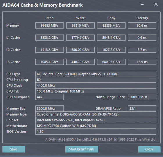

Het geheugen staat nu op 6600MT wat echt boven verwachting was. Ga misschien terug naar 6200 omdat daar slechts 1.38W nodig was en nu 1.45. Maar 6600 is wel bijzonder leuk om te kunnen draaien. Daarmee ook de magische 100GB/sec kunnen doorbreken in AIDA64.
Afbeeldingslocatie: https://tweakers.net/i/0bAu51KyAhUXtBcMTWVAJfTuBVY=/800x/filters:strip_exif()/f/image/uTl2PSkVZEv0SxuQYBtsW1vA.png?f=fotoalbum_large

Edit: voor de lol ook 6666MT geprobeerd, de PC startte gewoon op en Windows deed ook. Reset en 6800 en ook dat was mogelijk. Memory benchmarks draaien ook, stress tests helaas niet meer. Denk dat dat door de Z690 komt maar wederom/nog meer onder de indruk nu van de Hynix B-die.
Afbeeldingslocatie: https://tweakers.net/i/DzrQiuwUcDGzWAQ_eOzBCFOpgPg=/800x/filters:strip_exif()/f/image/JJxsQqn757dtCTbrYbC6nu42.png?f=fotoalbum_large
En nu dan officieel echt de 100GB aanduiding erbij :)
Edit van een jaar later ;)
Naar aanleiding van de laatste reactie in deze thread weer lopen rommelen met de geheugen timings en inderdaad was 30 ook mogelijk dus is dat de nieuwe instelling, bedankt eL_Jay O-)
Afbeeldingslocatie: https://tweakers.net/i/yDU-wdZbydDFMWEicHT1SCUaRrA=/full-fit-in/4000x4000/filters:no_upscale():fill(white):strip_exif()/f/image/Ov0d12F8vd4lcPcTZLTnRdAV.png?f=user_large

Kun je latency niet wat strakker zetten. Krijg de indruk dat 6000/30 sneller is voor games dan 6800/38

eL_Jay schreef op donderdag 29 december 2022 @ 11:03:
Aangepast, draai nu inderdaad 6400/30, thx! :9B
