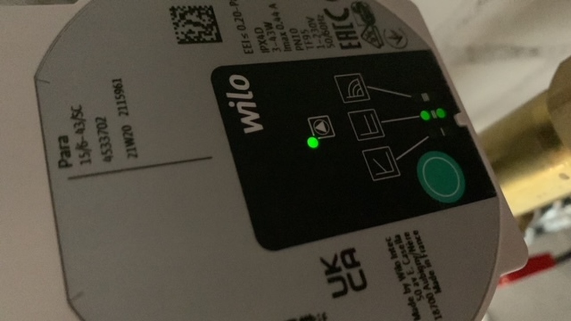

hoi,
afgelopen zomer heb ik mijn huis laten verbouwen. daarbij zijn op de begane vloer alle radiotoren verwijderd en heb vloerverwarming aan laten leggen en een airco geplaatst. de leidingen van de vloerverwarming liggen 10 cm uit elkaar. als systeem heb ik een verdeler van VIEGA. model 1010. De pomp is een Wilo Para 15/6-43/sc
Nu lijkt het erop dat de vloerverwarming niet werkt. ik moet continu verwarmen met airco.
De aanvoerbuis van de vloerverwarming wordt wel warm. de temperatuur van deze buis heb ik met een infrarood thermometer gemeten op 35 graden. dat is voor de thermostaat knop op de verdeler. na de thermostaat zakt de temp terug naar 15-18 graden.
De pomp draait wel, en geeft geen foutmelding.
wat mij opvalt is dat het systeem omgekeerd is geplaatst (ten opzichte van de afbeeldingen op internet) warm water zit boven en koud water beneden. terwijl op afbeeldingen van VIEGA dit juist andersom is (warm beneden en koud boven).
Kan het zijn dat de pomp hierdoor zorgt dat er geen warm water in het systeem terecht kan komen en alleen het koude water circuleert?
Ik hoor graag jullie mening. ik heb een filmpje gemaakt die kan ik eventueel delen.
mvg Maurice

Afbeeldingslocatie: https://tweakers.net/i/6lvoWDM5lDM_0glfbiuRQv7QNm4=/full-fit-in/4920x3264/filters:max_bytes(3145728):no_upscale():strip_icc():fill(white):strip_exif()/f/image/0u8Owgsl1nr8i3ViNpP49lGY.jpg?f=user_large
Afbeeldingslocatie: https://tweakers.net/i/GMdZvMZTlcmZUXG4Nok8W5Pr6jw=/full-fit-in/4920x3264/filters:max_bytes(3145728):no_upscale():strip_icc():fill(white):strip_exif()/f/image/5AKeEKE2jsvggQ0TM2ZLQb1q.jpg?f=user_large
Afbeeldingslocatie: https://tweakers.net/i/a3d3OcVPPpc2muKrExPvxn0foDE=/full-fit-in/4920x3264/filters:max_bytes(3145728):no_upscale():strip_icc():fill(white):strip_exif()/f/image/v5J1OOkR7vXlI7va9c6B9YNb.jpg?f=user_large
Afbeeldingslocatie: https://tweakers.net/i/s6hvF6cSPD3K0ldoKTQEuHmTORI=/full-fit-in/4920x3264/filters:max_bytes(3145728):no_upscale():strip_icc():fill(white):strip_exif()/f/image/2SeRp8omRHUSsf09bDhUAtm6.jpg?f=user_large

Kan het zo niet zien, maar wat is de draairichting van de pomp? Staat er een pijl op welke richting hij pompt?

hoi GekkeGerrit83,
goede vraag, de pijl is omhooggericht.
dan lijkt het mij dat de warm wateraanvoer daar wel goed op aangesloten is. toch?
