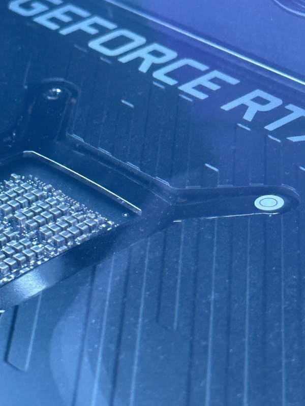

Big Mc schreef op zondag 18 december 2022 @ 23:00:
Erg vervelend dit. Ja ik heb de gpu gekocht van iemand die wel echt als te vertouwen over kwam en komt en hij zegt dat de gpu niet open is geweest.
Zijn er bedrijven die deze service toevallig leveren?
Zat alle plastic nog op de kaart?
Standaard zit er best wel veel folie (tear off)op de kaart die je er af moet halen voor gebruik.
Ik heb die van mij nieuw gekocht,vandaar dat ik dat weet
Die verkoper moet inderdaad garantie kunnen claimen, fabrieksgarantie is meen ik 3 jaar

  • Big Mc
  • Laatst online: 13-03-2023
Afbeeldingslocatie: https://tweakers.net/i/2I3PZTFv_o-BPKL4ulgR_tUJ10Q=/x800/filters:strip_icc():strip_exif()/f/image/E4txWPAJmcDQ0hE2uOZ3lwJM.jpg?f=fotoalbum_large
Betekent dit plakkertje niet dat hij dicht is geweest?
  • freaky35
  • Laatst online: 23:03
Er moet folie zitten over de gehele kaart,staat op de folie zelf ook dat je dat moet verwijderen voor gebruik
  • Big Mc
Ja ik heb hem van iemand gekocht uit zijn huidige setup.
  • Koldur
  • Laatst online: 08-11 11:09
Big Mc schreef op zondag 18 december 2022 @ 23:07:
Klopt, maar kan ook gewoon vanuit fabriek niet lekker zijn. Heb ik helaas persoonlijk ervaren met een Zotac 3080.

  • freaky35
Big Mc schreef op zondag 18 december 2022 @ 23:09:
Oh de gpu zelf,sorrie het is al laat....
Ik dacht naemlijk dat je de doos bedoelde |:(
Dat is lastiger te zien of de gpu zelf open is geweest
Maar kan ook een fabrieksprobleem zijn wat koldur zegt.
Maar dan kan die persoon als die ehm zelf gekocht heeft alsnog garantie claimen
[ Voor 32% gewijzigd door freaky35 op 18-12-2022 23:13 ]
  • stin00
Asus kan kennelijk garantie in behandeling nemen om basis van serienummer zonder factuur: https://www.asus.com/nl/support/FAQ/1041323/
Misschien via daar even op serienummer checken wat er mogelijk is. En nooit meer een kaart zonder factuur kopen! Zeker als je niet de vaardigheden hebt voor nieuwe thermal pads + paste.
De thermal pads zijn hetzelfde als op de 3080 strix: https://thermalpad.eu/the...idia-geforce-rtx-3080-oc/ . Redelijk wat verschillende diktes nodig. Niet het leukste werkje om zelf te doen, schrikt veel mensen af.
