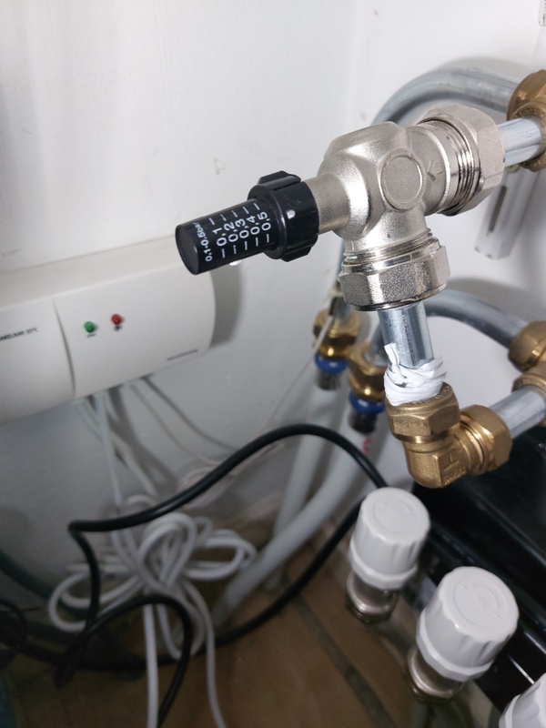

Mogen wij een foto zien van de vloerverdeler? Ergens denk ik dat daar iets niet goed zit omdat je een opmerking maakt over de temperatuur van het water die de vloer ingaat.

Of de bypass niet voldoende is ingesteld, nee dat idee heb ik niet. Deze gaat pas open op het moment de vloerverdeler middels de thermostaat knop de boel begint te knijpen. Dus dat gaat volgens mij wel goed.
Ik heb de thermostaatknop inmiddels op de 50 graden gezet omdat ik zag op de verdeler dat het water dan pas echt richting de 40 graden gaat wat de vloer in gaat. Zo ook hoop ik dat de cv zijn warmte beter kwijt kan.

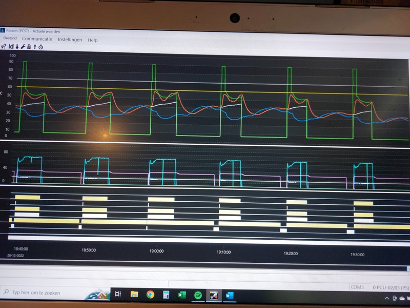

Hier nog even een beeld van het gedrag van de ketel,

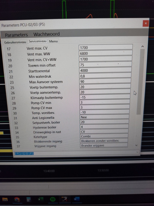

Hieronder zie je rechts de grafische weergave van de nieuw instelling, min pompsnelheid is nu twee en maximaal is 6 ipv 3. Pomp zit nu in zijn 10 nadraai tijd.
Afbeeldingslocatie: https://tweakers.net/i/MQz94afh3pnclUIPkP8sDDvPv5Y=/x800/filters:strip_icc():strip_exif()/f/image/B8qvWt9MyGgr9qxr92H3uC06.jpg?f=fotoalbum_large

Met de instellingen 6 x per uur schakelen en pompsnelheid omhoog schiet de ketel nu in 9 blokkering ipv 8 regelstop.
Volgens mij komt het er steeds op neer dat er wermte vraag is, ketel gaat aan. Vervolgens is de temperatuur van de mengverdeler op temperatuur waardoor de boel dicht gezet wordt en de retour snel stijgt waardoor de ketel in regel stop of blokkering komt. In de zelfde lus zit mijn badhanddoek radiator die altijd aanstaat. Deze is vrij snel warm waardoor dit invloed heeft op de retour. Ik ga deze eens helemaal dicht zetten om te kijken wat er gebeurd.

Dit lijkt een rustiger beeld te geven.
Afbeeldingslocatie: https://tweakers.net/i/Q6tj5qbszXNIZ9-YNZSy4DBCI0k=/x800/filters:strip_icc():strip_exif()/f/image/TsRz7aHnFPE9vqN69twhwQcu.jpg?f=fotoalbum_large

Maar nog steeds in blokkering
  • Knoem
  • Registratie: December 2022
  • Laatst online: 26-03-2023
Dit lijkt beter te gaan, nu dus wel 6 schakelingen per uur minimale aantijd 1 min.
Pompsnelheid wel beperkt.
Afbeeldingslocatie: https://tweakers.net/i/RktNjJPmTI3FGWe4hTdv7RsU2aY=/800x/filters:strip_icc():strip_exif()/f/image/YAGiQxb8pTZsQNkpXyCib2vY.jpg?f=fotoalbum_large
Badhanddoek radiator staat nu wel gewoon open maar is op zijn retour geknepen.
Doordat de ketel nu 6 x per uur geschakeld wordt kort minimaal 1 min slaat de ketel niet in blokkering of regelstop.
