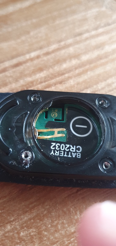

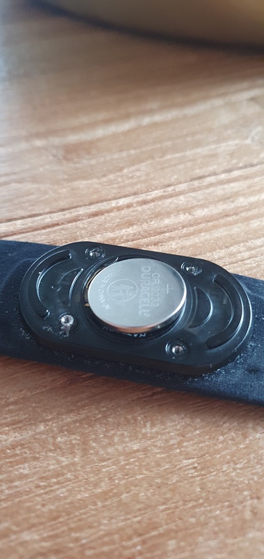

Ik heb een garmin hartslagband maar de batterij blijft niet meer op zijn plaats. Ik vermoed het metalenplaatje waar batterij op ligt dat probleem veroorzaakt.
Zou er hiervoor een oplossing zijn?Afbeeldingslocatie: https://tweakers.net/i/_aY1TjgQTyIUCKhjHUQTJ8H_VsU=/x800/filters:strip_icc():strip_exif()/f/image/BWS3biXbuOcRg9ikWY9ZOFWy.jpg?f=fotoalbum_large

Zodra je het afsluitende klepje monteert zou dit probleem zich moeten oplossen lijkt me. Functioneert de band niet goed meer na montage?

Ik krijg montageplaatje zelfs niet dicht. Batterij duwt het naar boven.
Ja horloge vindt de hartslagband niet meer

Er zitten 2 lipjes aan de linkerkant op de foto. Daar moet je de batterij onder steken en dan zou ie zo op zijn plaats moeten klikken. 1vd2 lijkt bij jou verbogen.

Heb dezelfde band en wat je doet ziet er goed uit. Batterij onder die 2 lipjes en dan naar beneden drukken. Voordat je de het klepje erop schroeft, even checken of de batterij netjes naar beneden gaat en plat ligt. Check ook dat dat zwarte plaatje waarop CR2032 staat niet verschoven is. Het klepje voert druk uit op de batterij, zodat deze goed klem zit. Hoort dus zeker niet naar boven te komen.

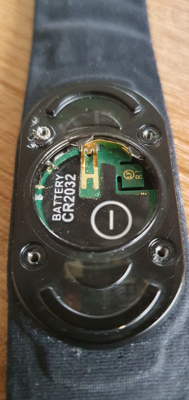

Het metalenplaatje waar batterij op ligt duwt het helemaal naar boven de twee lipjes houden batterij niet naar beneden. Is aan de andere kant van de lipjes normaal ook een klemsysteem of niet?

Het metalen plaatje is geveerd en wordt normaliter plat gedrukt wanneer je het batterijklepje weer monteert. Dit plaatje zorgt voor goede verbinding met de batterij + pool.

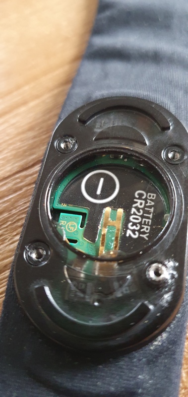

Als ik batterij onder lipjes duw en los laat dan komt de batterij zoals op fot. Ik begrijp het nietAfbeeldingslocatie: https://tweakers.net/i/lOJD6zMI4woNtI0Ub1s67b6K-mM=/x800/filters:strip_icc():strip_exif()/f/image/h39063KbX9nglybstvuRy7QP.jpg?f=fotoalbum_large

Batterij er onder duwen en dan het afdekplaatje er op. Je moet een beetje duwen.

Lukt gewoon niet batterij springt direct naar boven. Dus boven de lipjes.
Hiervoor nooit problemen toen bleef batterij mooi op zijn plaats

Als ik zo goed kijk, dan is de plaatsing van je batterij niet het probleem. Op de laatste foto, links onderaan is je schoefbevestiging (moer intern of hoe dat ook heet) helemaal losgekomen uit het kunststof, dat gaat nooit meer goed dicht dan. Die staat hoger dan de rest.
Ja dat had ik ook al gezien maar zonder batterij gaat het dicht. Vroeger sprong die batterij niet naar boven wanneer ik deze vervang.

Zo te zien hoort dat, maar ik moet zeggen dat jouw HRM er echt slecht uitziet. Veel teveel rare randjes en prut, dus iets zegt me dat je niet zo heel voorzichtig ermee bent geweest of de gene voor jou niet.

Ik denk dat een van de transparante lipjes die de batterij op de plek moeten houden het heeft begeven? En waar is bij jou het rode randje dat alles goed moet afsluiten?

Domme vraag: je hebt het deksel niet toevallig 180 graden gedraaid? Want zo te zien is er maar 1 manier waarop het deksel erop kan, vanwege dat uitstekende moertje.
