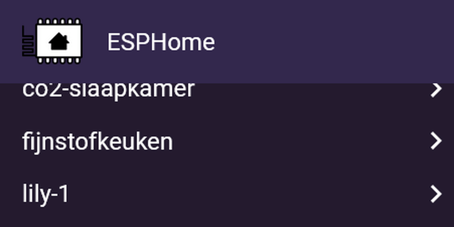

Hmmbob schreef op vrijdag 30 december 2022 @ 20:45:
Hangt hij wel in Home Assistant?
Dat ik hier niet eerder aan heb gedacht komt omdat ik meestal met mqtt werk. Dan is het een kwestie van op je client instellen dat hij met de mqtt-broker kan babbelen en dan ben je klaar. Niet aan gedacht dat ik nu ook nog iets aan de server/integration kant moest toevoegen om het werkend te krijgen :P
Al is het nog wel een beetje vaag, want de lily-1 is nu netjes toegevoegd aan de ESPHome integration:

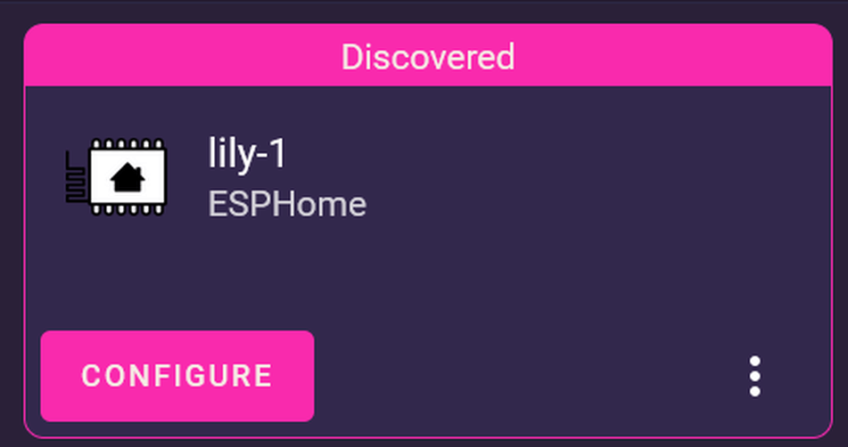

Afbeeldingslocatie: https://tweakers.net/i/mLlJR8BWPwmty6bF-_Ef4JqcLp4=/full-fit-in/4000x4000/filters:no_upscale():fill(white):strip_exif()/f/image/adGhr4rFItnzcSArifOy88A0.png?f=user_large
Maar sinds vanochtend denkt HA dat we wéér een nieuw apparaat hebben dat ik kan toevoegen:
Afbeeldingslocatie: https://tweakers.net/i/_1haWrWu8y9onL-1ewmUvfvwlww=/full-fit-in/4000x4000/filters:no_upscale():fill(white):strip_exif()/f/image/io2R7stpBuoo1pEXC6j627pc.png?f=user_large
Ik zal deze nieuwe suggestie maar negeren, het werkt nu immers goed :)

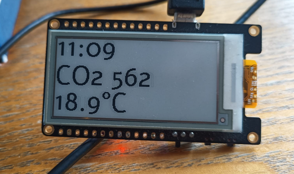

Ik heb hetzelfde probleem als de OP; een ESP32 met epaper display, die de waarde van een HA sensor maar niet weer wil geven.
Dit is wat ik op dit moment heb:
Afbeeldingslocatie: https://tweakers.net/i/n-2VK9U1Fr3W6HcG_OaPth4nAgc=/234x176/filters:strip_exif()/f/image/X6wphyS43yH7L6QSxBuMNsW8.png?f=fotoalbum_medium
Mijn doel is de CO2-waarde weer te geven, de klok en de temperatuur zijn test/troubleshoot-zaken.

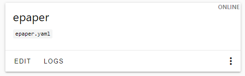

Hehe ja, hij is toegevoegd, ik had het ongelukje van @Gizz eerder in dit topic gezien ;)
Afbeeldingslocatie: https://tweakers.net/fotoalbum/image/jiGDW4cYSJaLB0Ay1sDLVgsm.png
Toch werkt het nog niet.... Nog altijd NAN/NAN. En als ik het goed begrijp zou er in de integratie ook een button in HA moeten verschijnen die de screen refresh triggert, deze zie ik niet. Kijk, 1 device met geen entities:
Afbeeldingslocatie: https://tweakers.net/fotoalbum/image/WJW7ESyc4cXV4z6ifWvSXluy.png
Uiteraard heb ik zowel HA als de ESPHOME geherstart.
