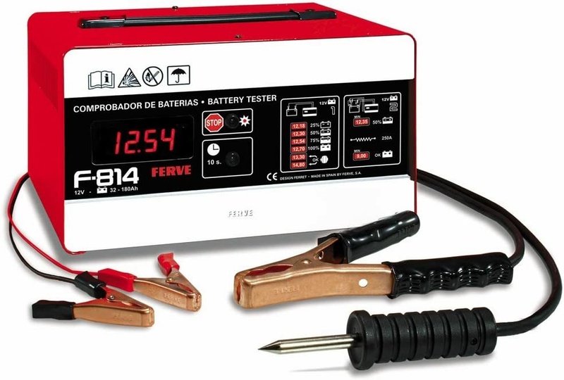

  • Toerq
  • Laatst online: 18:43
Denk het niet, heb dezelfde tester als in de foto en die geeft aan vanaf 9V ok
Afbeeldingslocatie: https://tweakers.net/i/MNzYXfg_QbV0fNa_K-iQBX12pmE=/800x/filters:strip_icc():strip_exif()/f/image/u0hD7pYTIJFhL0EDKqTCoexG.jpg?f=fotoalbum_large
  • Bamboozled
  • Laatst online: 15:08
Toerq schreef op dinsdag 3 januari 2023 @ 23:58:
Ok zou kunnen inderdaad dat het een stukje lager is, dat is nice want dan kan je hem nog redden. Wel even 24 uur raan die lader als die nog maar 10V is. Heb zelf een 10A Absaar die test verder niet, misschien een keer een iets slimmere kopen.
  • Toerq
Bamboozled schreef op woensdag 4 januari 2023 @ 10:47:
Dat voltage is belast gemeten om zo een accu te testen. als je alleen de 2 klemmen op de polen zet krijg je het normale voltage te zien. als jij 10 volt meet onbelast zal die wel dood zijn idd.
