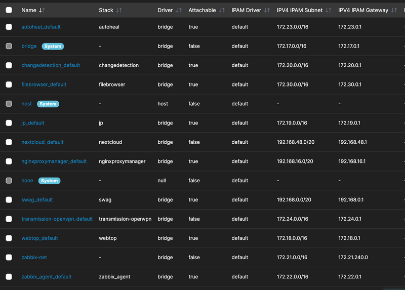

Hieronder het overzicht van alle netwerken vanuit Portainer:
Afbeeldingslocatie: https://tweakers.net/i/6UIF4gRcoljC19QBIE9H-z2-tH4=/800x/filters:strip_exif()/f/image/UcPxutrfElSpeSNhIOGwkYxK.png?f=fotoalbum_large
Ik weet dat je LXC container kan draaien inderdaad. Maar dan moet ik alle volume mappings en NFS mappings rechtstreeks op m'n Proxmox host doen. Zal er es over denken. Als dit niet op te lossen is, kan ik altijd nog een keer wat nieuws opbouwen.
Vreemde is dat de config. wel lijkt te werken, alleen tijdens het bootproces niet.

Wilde zeggen, let even heel goed op waar die veth* adapters vandaan komen, want grote kans dat ze bij je containers horen. ;) Degraded kan dan zijn omdat de container niet draait of er bepaalde eigenschappen niet zijn gezet waardoor networkctl denkt dat het niet in orde is.
