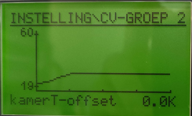

Hallo,
Na een foutieve analyse van onze vorige loodgieter (thermostaat was volgens hem stuk), hadden we hetzelfde probleem met onze nieuwe..
Bij instellen van de temperatuur in de woonkamer op 19 graden (vloerverwarming), verwarmde hij tot bijna 24 graden, wat uiteraard resulteerde in een enorm verbruik.

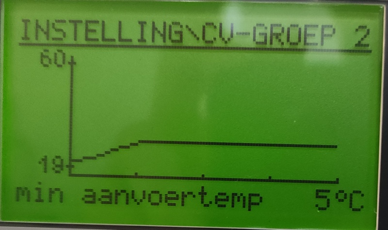

Ik heb de stooklijn aangepast, en als aanvoertemperatuur 30 graden gezet.

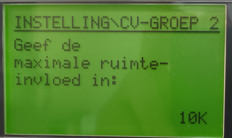

Dit in combinatie met een kamertemperatuur offset van 10k, waardoor de temperatuur op de thermostaat meer impact heeft.
Het wordt nu tussen de 19 en 20 graden binnen, wat ok is.
Ik heb echter nog enkele vragen bij de instellingen, termen, die ik niet begrijp, en of ik die moet instellen.
Voornamelijk :
Offset voor de ketel : staat op 5k
EindpuntT : Deze lijkt me erg belangrijk, maar ik weet niet wat ik hierop moet instellen., momenteel 45 graden. Ik zie daar een bolletje dat ver boven de stooklijn ligt.. :-) (maar meer dan dat kan ik er niet uit opmaken)
Momenteel is enkel de vloerverwarming en warm water in werking.
Ik wil dit eerst onder controle krijgen vooraleer ik de radiators mee activeer :-)

De maximale ruimteinvloed bij vloerverwarming onder cv 2 kan ik dat niet instellen? Wel bij cv 1 voor radiatoren boven de kamers.
Mvg
  • Nico vdk
  • Registratie: December 2023
  • Laatst online: 24-12-2023
Ondertussen heb ik het wel gevonden waar ik ruimteinvloed kan instellen, staat het nog steeds op 10k?
