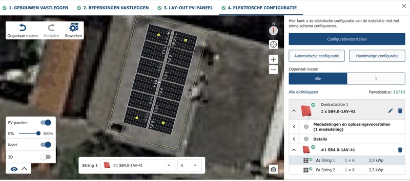

Overzicht opstelling
Afbeeldingslocatie: https://tweakers.net/i/ff-M8S_ZlFBob-0HIWmLcgKxRQ8=/800x/filters:strip_icc():strip_exif()/f/image/RoLuhxUMWePl51XvMHqvOgKc.jpg?f=fotoalbum_large

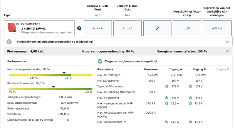

Statistieken van de 1-fase omvormer
Afbeeldingslocatie: https://tweakers.net/i/2JSAjibdW_dNYJ_mQLgWyjUaoSU=/800x/filters:strip_exif()/f/image/mqAlYZ45LquMvVq9XtSHaExu.png?f=fotoalbum_large

Strings van 6 zijn geen gelukkige keuze voor 3 fase omvormers. Te weinig spanning voor schaduw beheer van betekenis. En ze zijn minder efficiënt, er zitten een hoop meer onderdelen in.
Enkelfase, tenzij je ernstig hoge netspanning ervaart in de zomer, dan kun je beter gaan verdelen ( met 3 apsystems quads)
